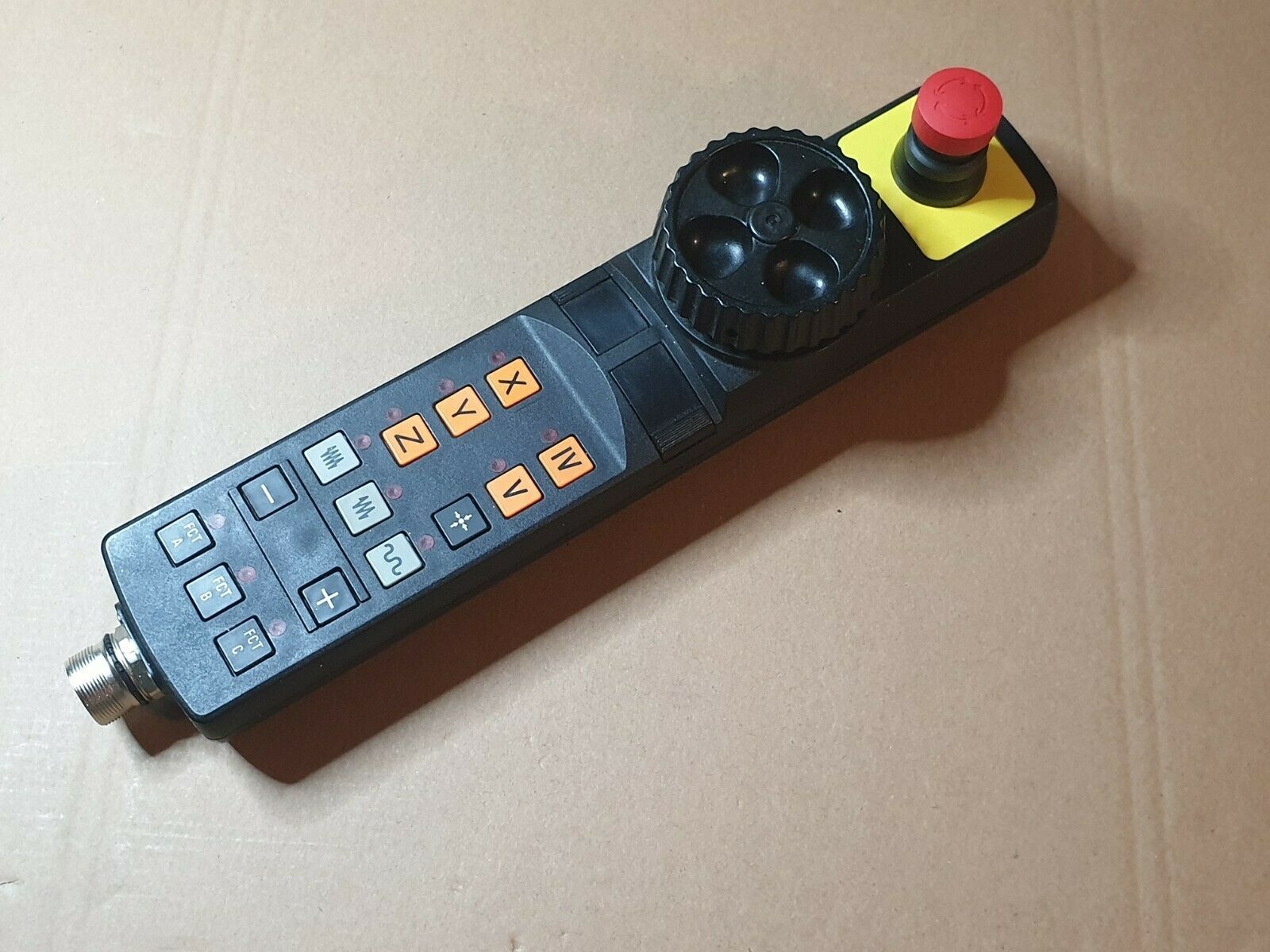

Odkopie kotleta , potrzebuje zdalny zadajnik do plazmy na Mach3 . Przewodowy (zakłócenia) , na Ali jest tego sporo ale w żadnym nie znalazłem funkcji która mnie najbardziej interesuje czyli posuw z guzika (wybieram np. os X i przyciskami "-" , "+" jeżdżę w lewo/prawo) tak jak strzałki na klawiaturze.Wszystkie które widziałem maja posuw za pomocą kolka ręcznego , czy ktoś spotkał się z takim zadajnikiem??

Zasadnicza , jak masz do przejechania 10mm to ok ale jak masz 2m to sie zakręcisz na śmierć tym kółkiem. Jak patrze na te zadajniki to widzę , ze 95% funkcji to niepotrzebne wodotryski .chodzi mi o tego typu rozwiązanie:

Zadajnik nie służy do tak dalekich przejazdów powinieneś 1,9m przejechać klawiaturą a resztę precyzyjnie "kółkiem" którego 1 imp odpowiada w zależności od ustawień najczęściej jest to 1mm 0,1mm 0,01mm ale z doświadczenia ci powiem że jak ustawisz na 1mm/imp to przejechanie 2m to żaden problem i jeszcze się na śmierć nie zakręciłem :mrgreen:

Jesli dobrze pamietam to w Machu mozesz nawet zmultiplikowac do 1imp/10mm :) Majac w zadajniku MPG 100imp/obr daje ledwo dwa obroty na metr :D Ale nie radze w takim ustawieniu machac lewo/prawo bo maszyna moze chciec wyjsc z hali :D

Przecież na tym obrazku wyraźnie widać przyciski + i -. Mam podobny zadajnik i przy dużym polu roboczym do zgrubnego dojazdu używam tych przycisków. Na koniec kółko.
