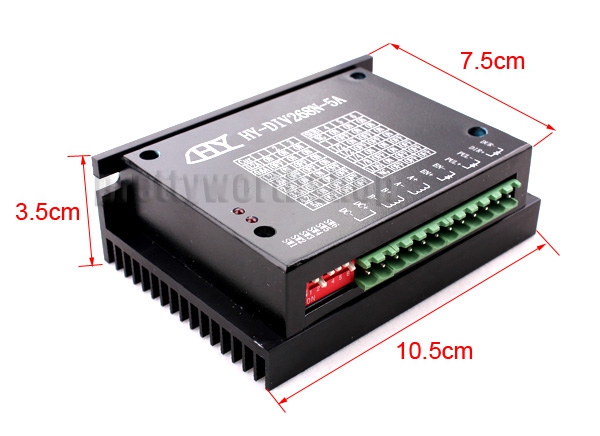

Jak już chcesz inwestować w chińskie sterowniki, to lepiej bierz na nowszym układzie TB6600. Ma lepsze parametry i sterowniki na osie kupuje się osobno. Do tego tylko jakaś płyta główna, np SSK-MB1 i w razie awarii wymieniasz tylko jeden element, a nie cały zintegrowany sterownik. Jak kupisz na Ebay, to wyjdzie Ci podobnie cenowo.
Sterowniki są w formie gołych płytek, lub w obudowie jak ta:

Myślę, że powinieneś się trzymać z dala od niego... Natomiast mogę Ci polecić ten sterownik:
http://allegro.pl/sterownik-silnika-kro ... 06529.html
Mam obydwa, w tym chińskim dwa razy wymieniałem komplet układów sterujących zanim jeszcze zamontowałem go w maszynie. Ten drugi mam już drugi rok i zero problemów. Jako bonus dostajesz prawdziwą gwarancję i bardzo dobre wsparcie producenta co oznacza, że dostaniesz wyczerpującą odpowiedź na najgłupsze pytanie (wiem z autopsji :-) )
