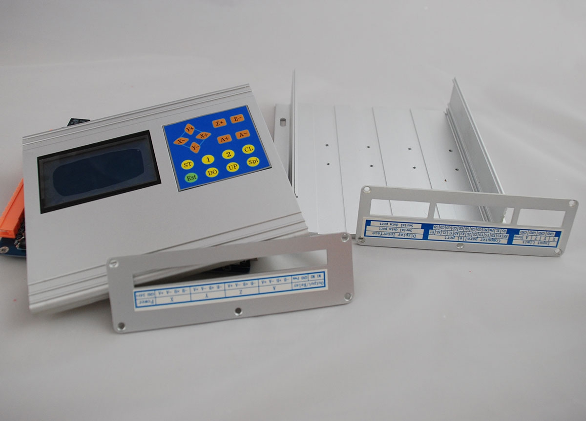

Dla zainteresowanych tym sterownikiem podsyłam fotki jak chinole nazywają aluminiową obudowę, która stanowi 50% plastiku pomalowanego srebrzanką

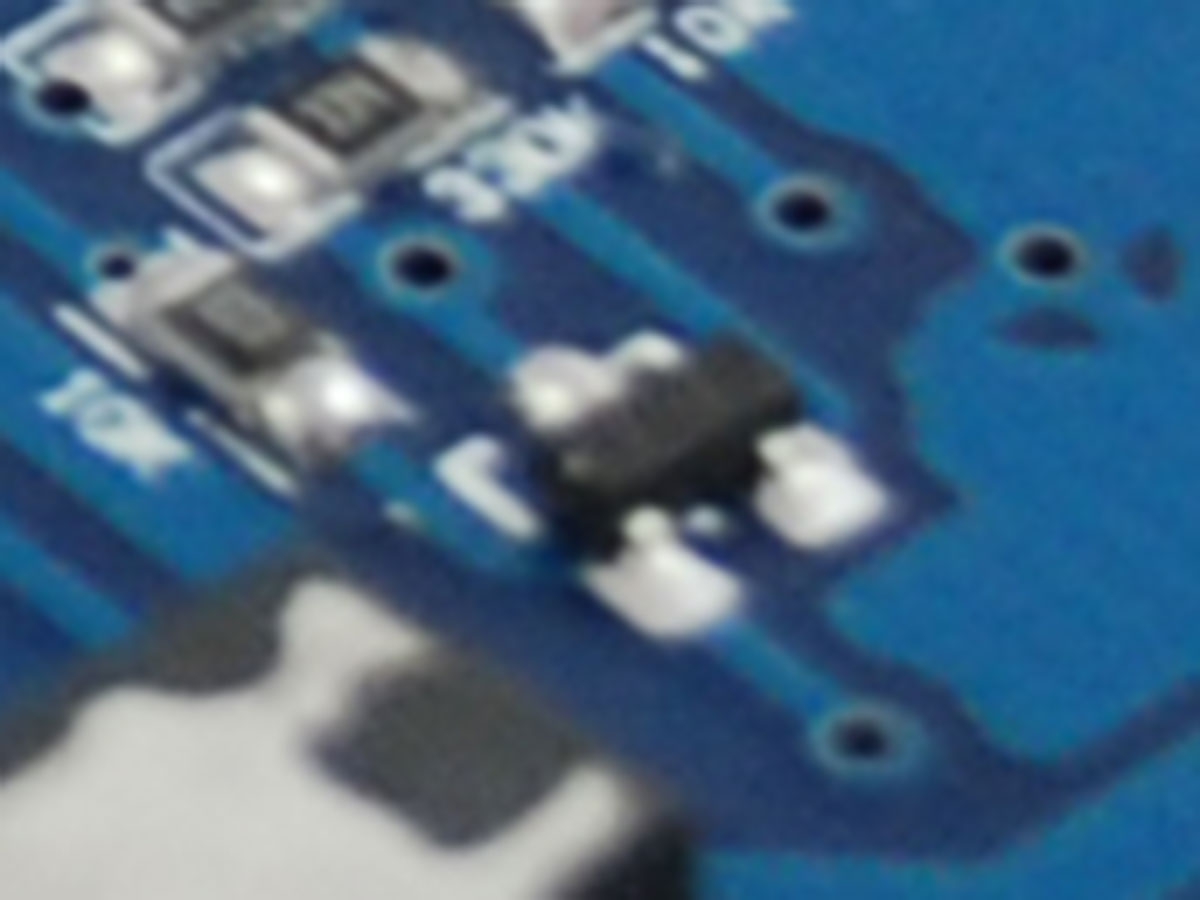

Z własnej winy udało mi się go spalić po wymianie układu nie rusza bo mam jeszcze spalony element SMD
oznaczenia 2az może koledzy wiedzą co to za element ?

Google twierdzi że to dioda zenera:
KLIK

Wielkie dzięki nie ukrywam ze trochę się na męczyłem i efekty szukania były mizerne

Nie wiem, wpisałem "2az smd" i pierwszy link to ten pdf:] Myślałem że będzie więcej problemów a tu miła niespodzianka. Z reguły szukanie oznaczeń elementów smd to katorga:/

A faktycznie, nie doycztałem oznaczenia 2az i myślałem, że po niewyraźnym zdjęciu było to wyszukiwanie.
