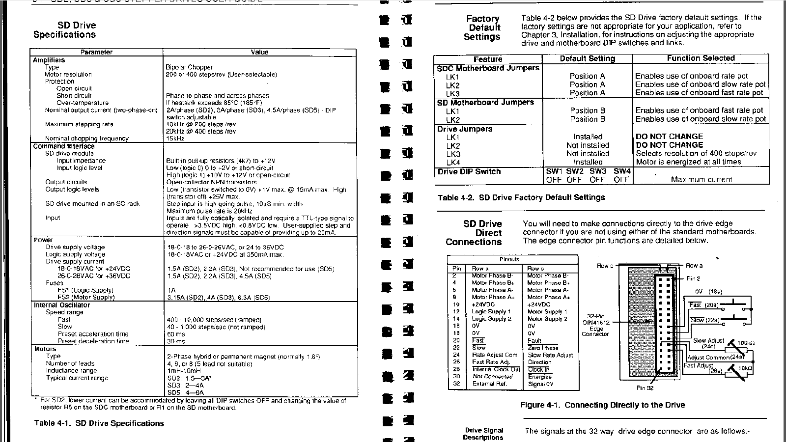

Witam....niedawno kopiłem tokarkę cnc denford orac i chciałbym wymienić cala elektronikę. Tokarka jest z 85 roku ale ma całkiem fajne sterowniki silników krokowych SD2 digiplan które chciałbym jeszcze spróbować wykorzystać....czy ktoś mi może pomóc w podłączeniu ich do plyty DB25 zakupionej na ebay?? i czy jest to możliwe?? Z góry dziękuje.
aaaaa tu jest link do dokumentacji tych sterownikow
Witać tam dwa ważne sygnały - Clock IN (czyli Step) oraz Direction (czyli DIR) - podaj tam ładne TTL-owe 5v sygnały step/dir (względem masy 0v) i zobacz czy to się zakręci
