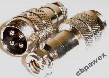

Złączki "CB mikrofonowe 4pin" są naprawdę fajne do "naszych celów" bo po pierwsze są dokręcane (i po dokręceniu - nie ma szans, by się ruszały i niekontaktowały, a raz podłączone - nie będzie często przecież ruszane), po drugie - są tanie i bez obrazy przenoszą całkiem ładne prądy. No i jest ich wielki wybór - gniazd, wtyków, gniazd na kabel itp, więc można robić przedłużki, można taki sam wtyk przy silniku, jak i przy sterowniki, a przewód tylko 1:1 wtyk-gniazdo itp.
Obrazek Obrazek
No i cena za złącze w cało-metalowej obudowie z odgiętką na poziomie 2-3zł - czego chcieć więcej ;)

Owszem, nigdy nie spotkałem się z żeńskimi gniazdami "cb mikrofonowe" do obudowy.
Ale jeśli tak bardzo ci na BHP zależy, by po rozłączeniu nie było pinów na wierzchu - możesz po prostu zastosować wszędzie kable - od strony sterownika kabel z wtyczką (gniazdem) żeńską, a od strony silnika - kabel z wtyczką męską.
