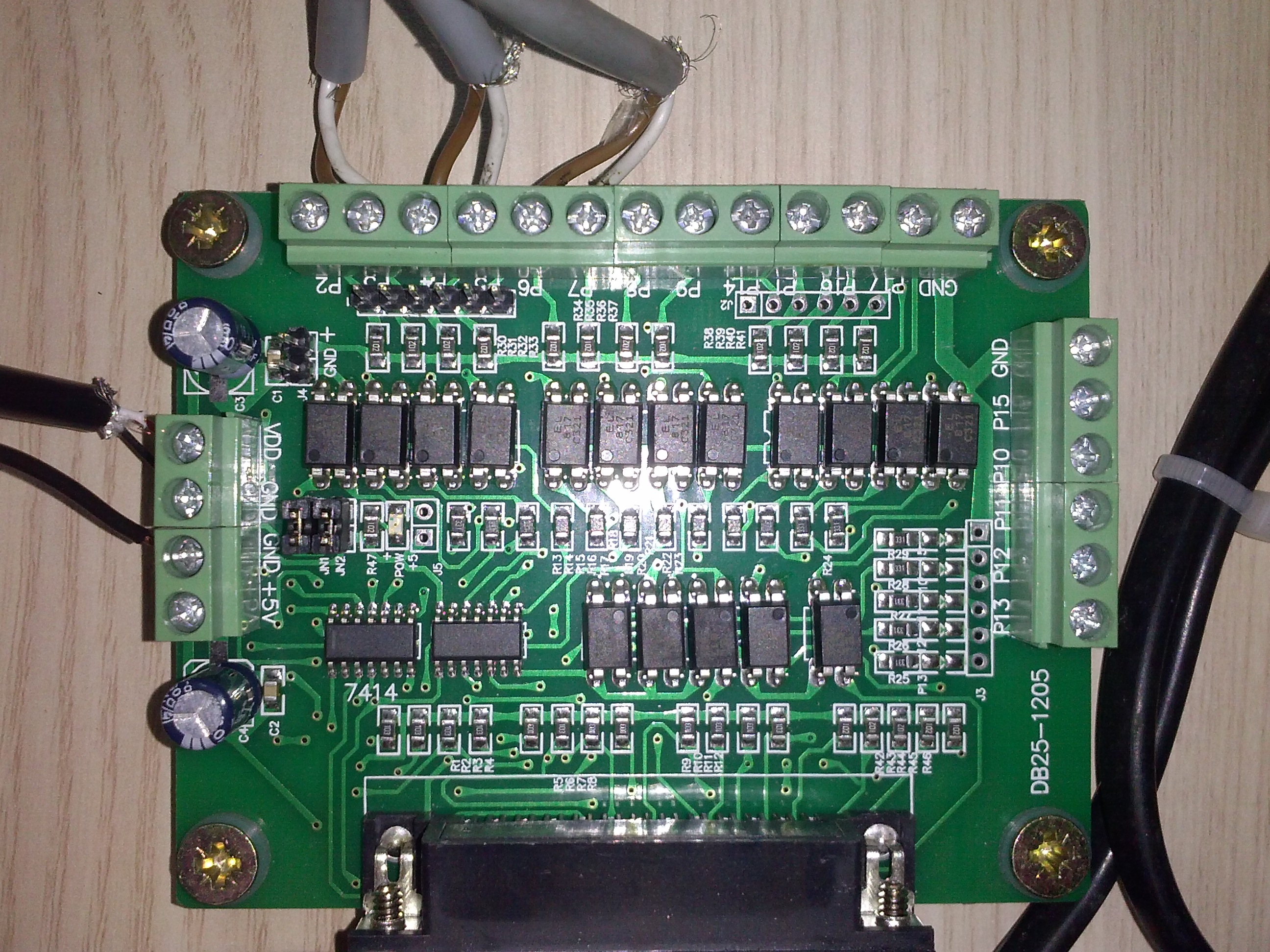

Kończę składać nowe sterowanie do mojej maszynki ale mam problem.
Mam sterowniki DQ542MA w Polsce zwane M542 lub SSK-B03. Problem polega na tym że po tysiącu próbach podłączeń i konfiguracji w machu nie szło ruszyć żadnego silnika. Ale na forum znalazłem temat gdzie była opisana taka sama przyczyna która leżała w podłączeniu wiec podłączyłem tak samo znów zero odzewu. Zaczęło się grzebanie w machu aż w końcu ruszyły ale tylko na 1/2kroku ;/

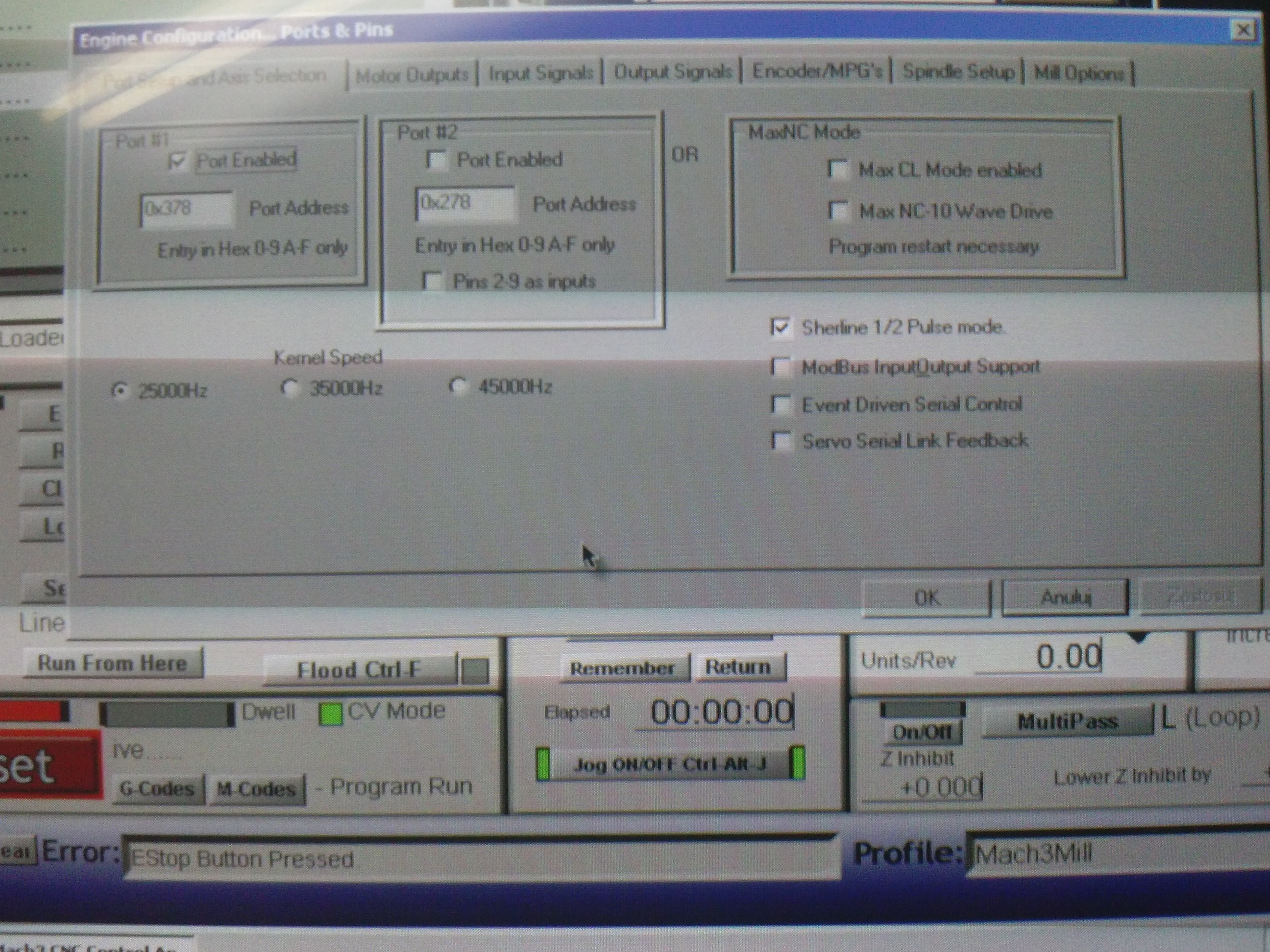

W Machu wchodzę w:
Config->Ports and Pins->Port Setup and Axis Selection
W dolnym prawym rogu widać cztery okienka gdy zaznaczę pierwsze od góry Sherline 1/2 Pulse mode to silniki zaczynają działać ale tylko na 1/2kroku a sterownik jest na 1/128kroku.
Po Różnych kombinacjach z prędkościami itp. silniki działają ale wolno i niekiedy gubią kroki. Chciałbym to uruchomić na to 1/128kroku tylko jak. Tylko po zaznaczeniu tego co pisałem wcześniej chodzą inaczej nie.
Pomóżcie jak to odpowiednio skonfigurować żeby działało tak jak trzeba. Przyznam się że mi brakuje już pomysłów a robię to pierwszy raz więc nie wiem jak to dokładnie skonfigurować.
Z góry dzięki za pomoc;) Pozdrawiam.

zakładając, że elektrycznie wszystko zostało poprawnie podłączone, niech kolega pobierze ten http://www.ebmia.pl/pliki/dodatkowe/Pli ... acyjny.xml plik konfiguracyjny i wrzuci go do macha. następnie uruchamiamy ten profil przez mach3 loader. jest to plik przystosowany pod b03, więc wszystko powinno od razu ruszyć. można też spróbować zmienić czas trwania impulsu w zakładce porty i piny/ dostrajanie impulsów ( pola step i dir pulse).

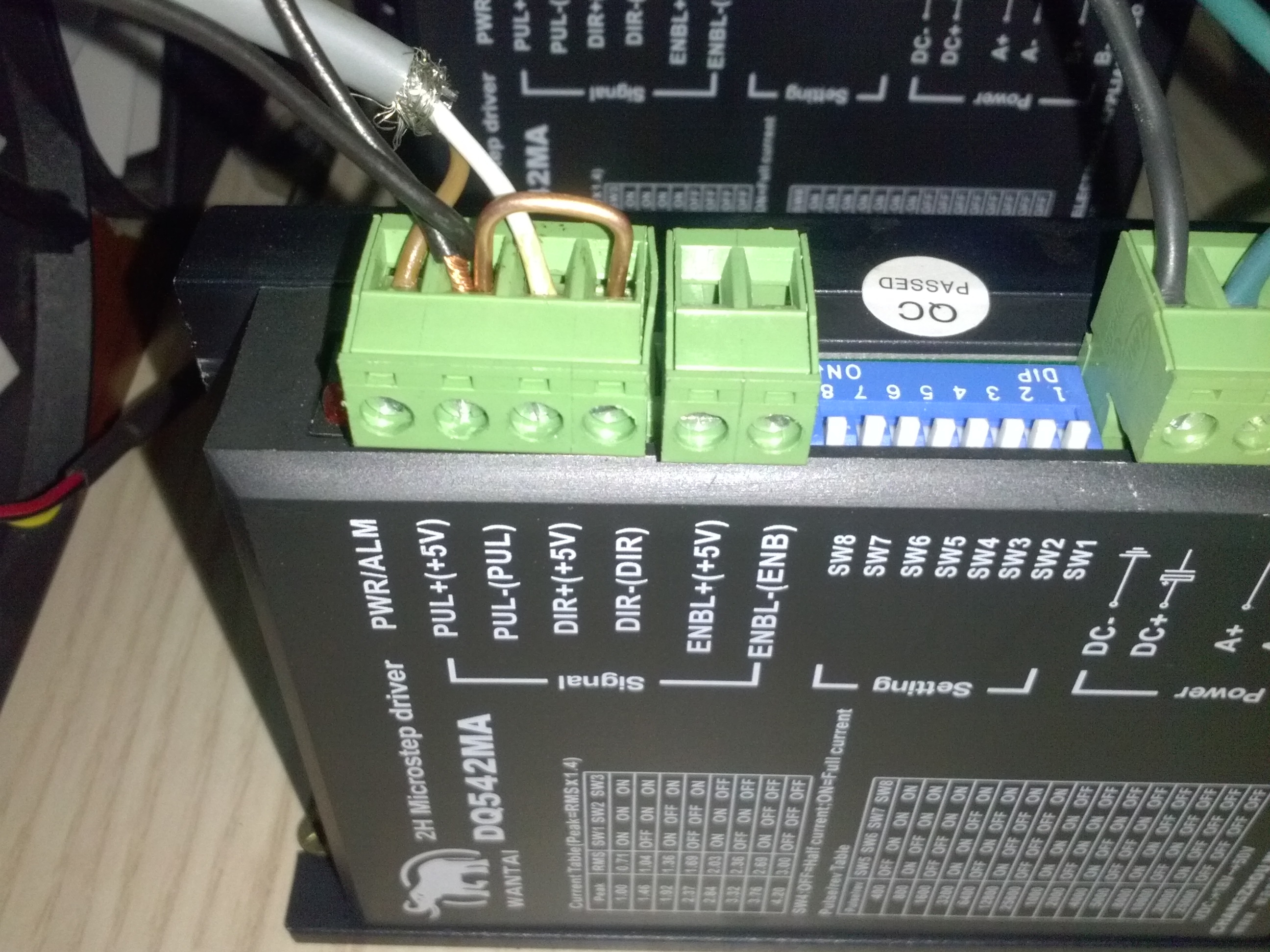

zrzuty ekranów i zdjęcia połączeń pomogą

Mikrokrok się ustawia tymi małymi białymi kontaktami 5-6-7-8 na sterowniku.
Napewno masz opis.

Jakieś fotki są. Kompa nie mam za bardzo jak podmienić. I dzięki za udzielanie się w temacie może uda się to ogarnąć ;)

kolego odhacz tego ptaka na sherline, ustaw dipswitchami tymi niebieskimi na sterowniku prądy kroki i tp masz na sterowniku tabelkę do tego.
na dodatek masz kolejną zakładkę w machu - motor outputs tam tez trzeba sprawdzić czy właściwe piny i stany i port są ustawione

ENBL+, pul+ ,dir+ mostek i do plusa płyty głównej sterownika. a minusy sygnałów do odpowiednich wejść i będzie grało

Prąd ustawić taki jak jest na każdym z silników podany a kroki jakie ustawić?
siwy90Już tak było i nie grało.
