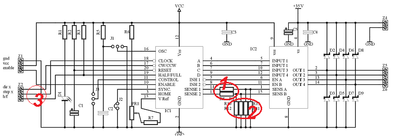

Witam. Szukam dobrego schematu sterownika dla silnika korkowego na układach l297 l298. Przeszukałem większość tematów na forum i nie znalazłem odpowiedniego. Potrzebuję w miarę przetestowanego i poprawnego schematu tak abym mógł z niego wykonać pcb. Proszę pisać z własnego doświadczenia który jest najoptymalniejszy.

Kupiłem l297 l298 x3. Zdaję sobię sprawę że lepsze rozwiązanie to kupno gotowej płytki, ale chciałem wykonać wszystkie osie + lpt na jednej plytce tak jak to zrobił kolega niżej:

Post napisał: azdww » 07 paź 2013, 16:46
Lepiej jest dać 4 rezystory 3W niż 2 rez 5W?
[ Dodano: 2013-10-07, 17:07 ]
#2 to te rezystorki.
#1 w jakim celu te rezystory? rzadko spotykałem je w tym miejscu na schematach sterownika.
Czy 5 kondensatorów odsprzęgających na zasilaniu to jest przesada?
Czy kondensatory odsprzęgające powinny się jeszcze gdzieś znajdować indziej niż przy zasilaniu? np. w jedym schemacie było że reset posiadał ów kondensator.

Post napisał: zacharius » 08 paź 2013, 09:13
przy schemacie w opisie elementów jak byk pisze
R7, R8, R9 …zwora,
R10, R11, R12, R13... 1Ω 2W są polączone równolegle po 2 czyli możesz dać np po jednym 4-5W ale 0,5 ohma
"Czy 5 kondensatorów odsprzęgających na zasilaniu to jest przesada? " no chyba z deka tak

Post napisał: azdww » 08 paź 2013, 23:07
Pytałem się o to które rozwiązanie jest lepsze: więcej rezystorów małej mocy, czy mniej rezystorów a o większej mocy?
Rezystory numerkiem 1 na obrazku powinny znajdować się na mojej płytce?, są one konieczne?

Post napisał: zacharius » 09 paź 2013, 08:52
Zasadniczo miałem nie odpisywać bo wszystko jest w odpowiedzi wyżej. Ok, wyjaśnię więc
Nie ma lepszego są równo warte, te rezystory "mierzą" prad.Jedynie co to nie wolno dać mniejszej mocy albo innej oporności, dopuszczalna odchyłka 5%
Rezystorów r7,8,9 być nie musi jak pisze wyzej to sa zworki=sciezki
Co do kondensatorów to bym sie nie zastanawiał tylko zrobił tak jak na schematach, ma być 5 to niech bedzie 5. Kondek na resecie też ma swoje zadanie

Post napisał: micro » 09 paź 2013, 20:49
Nie byłbym tego taki pewny...
Większa liczba rezystorów to mniejsza moc każdego z osobna, więc rezystory posiadają mniejszą indukcyjność niż np. jeden drutowy.
Równoległe łączenie indukcyjności powoduje jej zmniejszenie.
Co dzieje się na indukcyjności przy szybkim przełączaniu, chyba nie muszę pisać.
