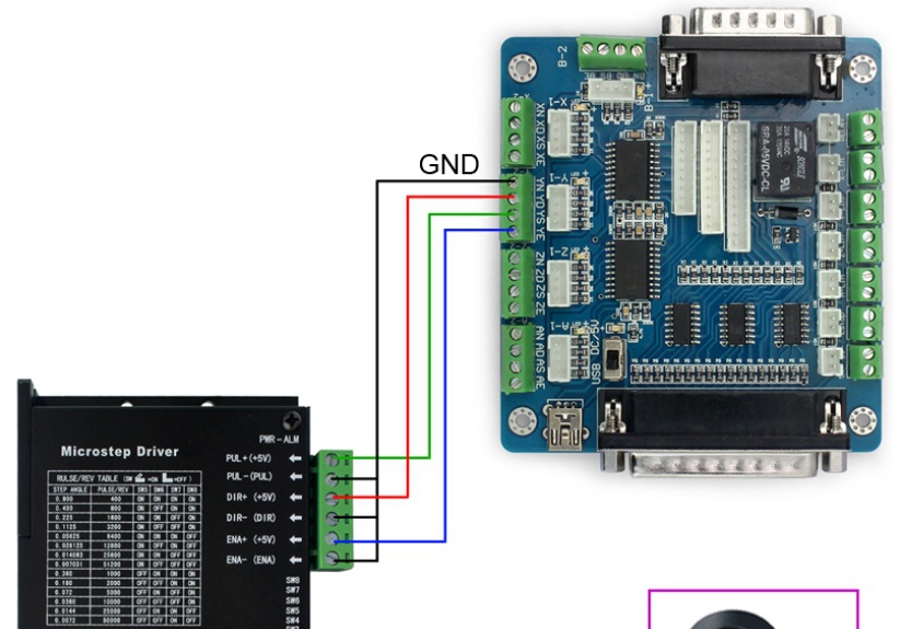

Mam sterowniki M542 ustawione na 2A zasilane 42V na 1600 uk/obr
Silniki szeregowo podłączone
Płyta jak na zdięciu i podłączyłem zgodnie z zaleceniami producenta.

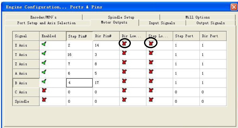

Jak włączę zasilanie i kompa silnik trzyma do momentu jak włącze program.
udało mi się zakręcić silnikiem tylko wtedy kiedy zmieniłem dir step low na aktywne
Mimo to i tak chodził strasznie wolno, żadne zmiany prędkości nie pomagały, po chwili przestał się kręcić i tyle. Macie jakieś sugestie??
Być może trzeba zanegować lub odwrócić sygnał Enable.

Dobra. Zamykam temat. Zmieniłem kable sterujące i zagrało. Podłączyłem jedną oś maszynki, stół, aby zobaczyć jak śmiga i szału nie ma na tych 3Nm silnikach ale jeździ ładnie. Zadowolony :) Sorki za zawracanie głowy. Później wstawię jakieś fotki w temat mojej konstrukcji.
