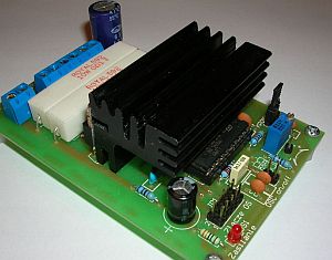

Czy ktoś mógłby wskazać schemat i płytkę do powyższego zestawu (sterownik unipolarny).
Ktoś to sprzedaje na aukcjach a myślę coś takiego zrobić na próby z silnikiem uni 3A 1.35Nm.

http://pminmo.com/l297unipolar/l297unipolar.htm
ten jest mocniejszy, ma 7A, ale można go zasilac 45V !!! a ten w poscie zdaje się 35V
http://pminmo.com/
cała gama sterowników...uni, bi...
prosze!
http://pminmo.com/
prosze!

Chodzi mi o płytkę jednostronną do pokazanego sterownika i schemat.

oj...nie będzie tak prosto o gotowca ....
tu sa jeszce stery...szukaj
http://members.shaw.ca/cncstuff/bridges.html
czemu uparłęś sie akurat o tamten sterownik...ma niskie napiecie zasilania....( jak nie wsadzisz jakiegos antyprzepiecia, to z tych 35 V zostanie ci do "dyspozycji" 25-30V ...+silnik unipolarny 1,35 -świata nie zwojujesz
wszystkie te sterowniki mają regulacje pradu, ten oparty o l297 napewno płynną potencjometrm ( Vref)
jak już unipolarny i to na półkroku, to proponował bym coś mocniejszego, a szczeólnie na wyższe napięcie

Uparłem się bo mam większość części mosfety na 200V i lubię się trochę elektroniką pobawić .Widzę że płytka jest prosta mogę sobie ją zrobić . Próbowałem ten silnik na sterowniku L297+L298 2A ale jak połączę szeregowo to ma za wolne obroty a jak tylko pół uzwojenia to brakuje prądu a na sterowniku można wodę gotować ale rozkręci się do 20obr/s bez obciążenia. Na sterowniku unipolarnym SLA7024M przy prądzie max 0.8Aosiąga 12obr/s zasilanie34V.Niestety nie mam możliwości ustawienia większego prądu a i tak scalak grzeje się mocno (max 1.5A) .Dlatego pomyślałem o L297 +mosfety bo przy 200V mosfetach mógłbym dać 2x34 =64V i przy 3A na fazę powinno dobrze chodzić na 1/2 kroku.
A mosfety nie powinny się tak grzać. Oglądałem schemat ze strony pnimo i również z jakiejś francuskiej strony strasznie te płytki są napakowane (gęsto elementów) a ja Eagla się dopiero uczę i długo mi idzie. Może ktoś ma taką płytkę i mógłby wrzucić chociaż zdjęcia elementów i ścieżek.

3x25=75 >64V a silnik jest 6 przewodowy.

na cnczone jest prowadzony projekt bardzo ambitnego sterownika unipolarnego... z mikrokrokiem... z dUUUżym napięciem zasilania:
http://www.cnczone.com/forums/showthread.php?t=25361
