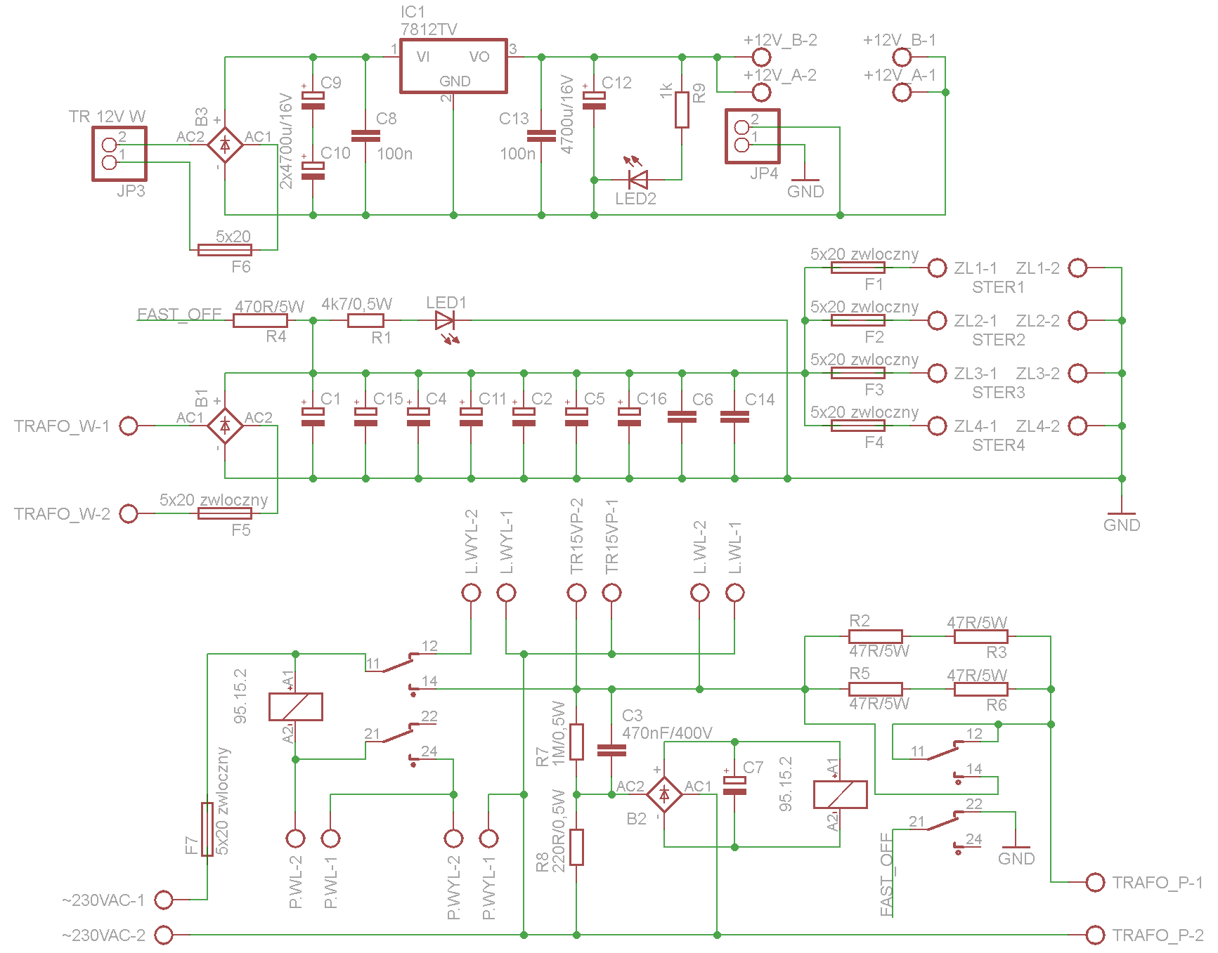

Uniwersalny zasilacz CNC - gotowy projekt
Post napisał: skrzat » 08 mar 2013, 20:54

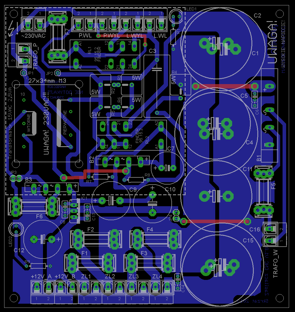

Schemat oraz widok płytki:
Zasilacz składa się z:
- sterowanie przyciskami WŁĄCZ(NO) oraz WYŁĄCZ(NC),
- kontrolki zasilania (230V) WŁĄCZONE, WYŁĄCZONE
- soft start
- szybkie wyłączenie
- Stabilizowane napięcie 12V dla płyty głównej
- każde wejście i wyjście zabezpieczone jest bezpiecznikiem
- możliwe napięcie wyjściowe do max 80V DC
- uniwersalność pod każde zastosowanie
- możliwość oddzielenia masy 12V od reszty zasilacza
Wymiary płytki 122x129mm. Do zrobienia płytki najlepiej wykorzystać laminat z warstwą miedzi o grubości70um, lub pogrubić ścieżki.

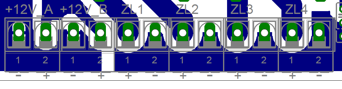

Złącza:
2x13 AK500 lub TLPS300V
Wzór płytki do wytrawienia:
www.polskimiod.com/pliki/zasilacz_v1.0.pdf
Oraz opis elementów:
www.polskimiod.com/pliki/zasilacz_v1.0_opis.pdf

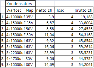

Lista kondensatorów które można zamontować na płytce:
(ceny proszę zignorować, tabelka zrobiona do innego tematu)

Post napisał: Freelancer » 22 kwie 2013, 12:17
Po co połączyłeś C9 i C10 szeregowo, przecież bez problemu dostaniesz elektrolit na 25V, albo i na 50V jak trzeba. Straciłeś przez to pojemność, taki kondensator ma tylko 2350u.
Projektowanie, montaż i serwis elektroniki.
skrzat
Posty: 881
Rejestracja: 02 maja 2007, 20:55
Lokalizacja: inąd
Post napisał: skrzat » 23 kwie 2013, 13:58
Freelancer pisze:Po co połączyłeś C9 i C10 szeregowo, przecież bez problemu dostaniesz elektrolit na 25V, albo i na 50V jak trzeba. Straciłeś przez to pojemność, taki kondensator ma tylko 2350u.
Sam sobie odpowiedziałeś. Dodam tylko, że napięcie też inaczej się rozkłada.

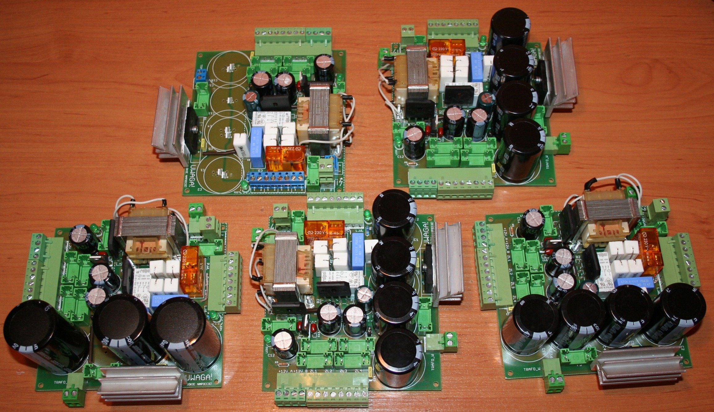

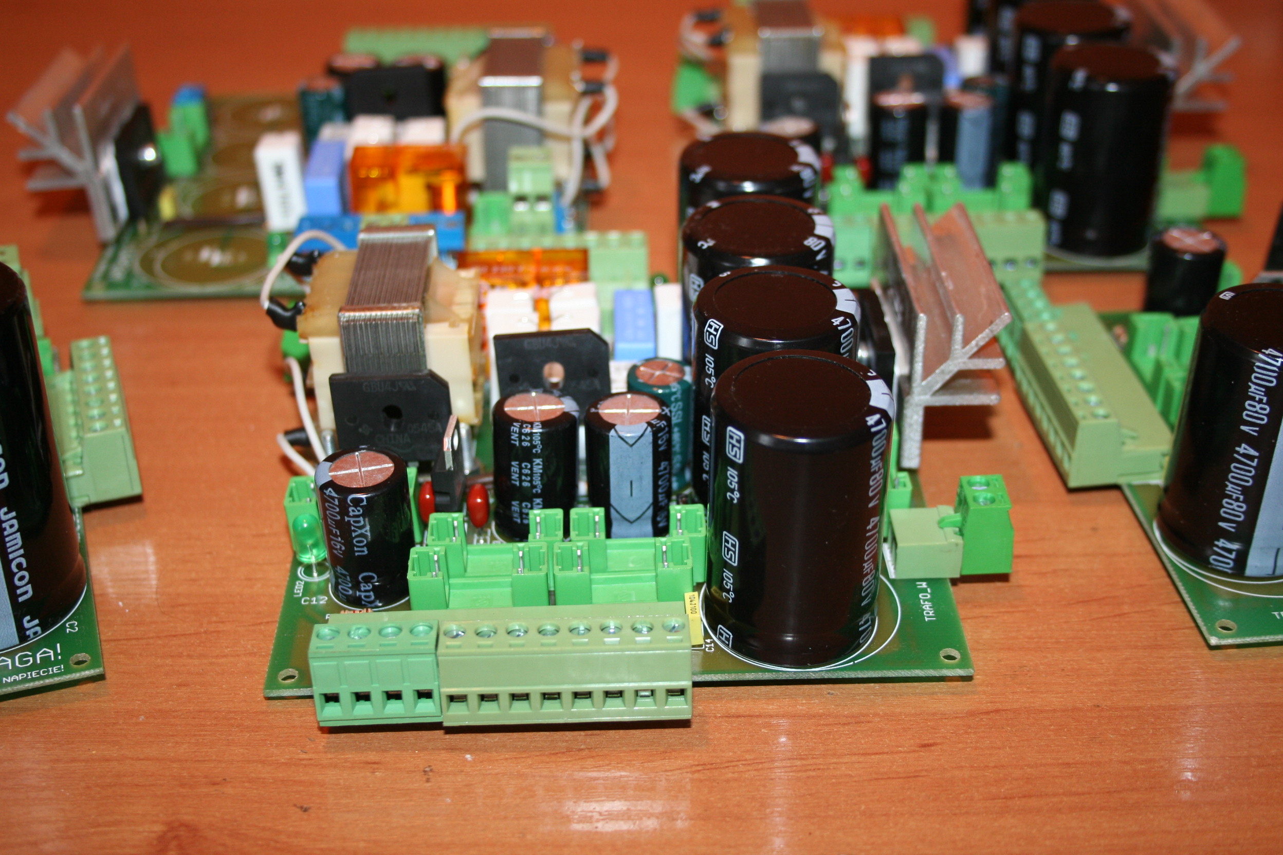

Zdjęcia polutowanych:

Post napisał: Freelancer » 23 kwie 2013, 19:19
Płytki wyglądają świetnie, możesz powiedzieć gdzie zamawiałeś i ile Cię wyniosły w przeliczeniu za 1dm2?
