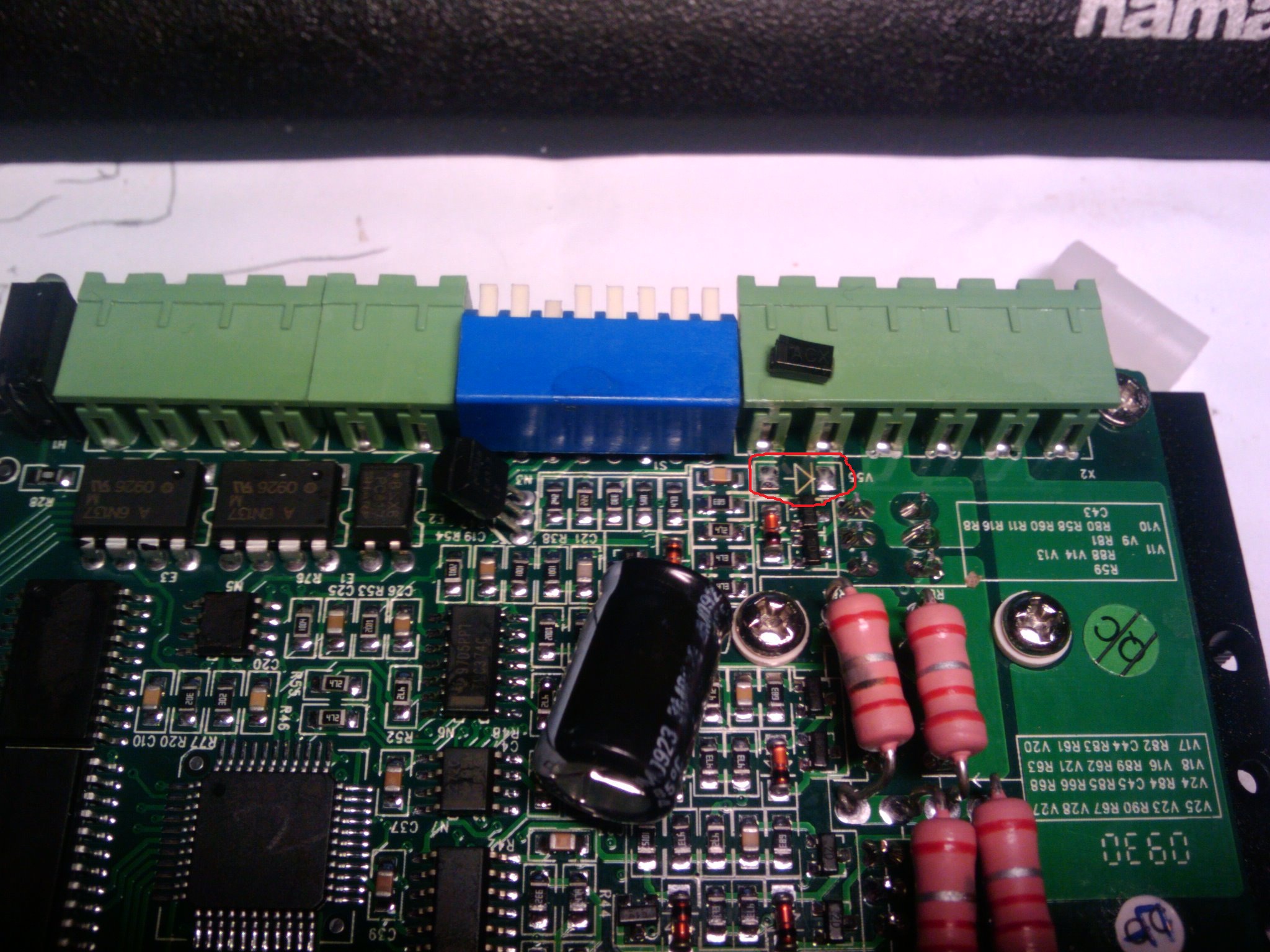

witam kolegów.
podpinając M542, przez pomyłkę zasilanie poszło w odwrotnej polaryzacji.
oczywiście sygnały dymne że coś nie tak i tp.
wyłączyłem rozkręciłem i na oko wypaliła się tylko dioda schottky
(podejrzewam ze to schottky)).
oznaczone na płycie V55, normalnie odlutowało to od płyty
przy podłączeniu świeci alarm. pytanie o następującej treści:
czy jest sens poszukiwać te diodę czy mogło coś jeszcze trafić
i to jest już dawca organów?
ktoś miał do czynienia?

Raczej na 100 % tylko dioda poszła ,nie miało sie bezpiecznika chyba ?

Sterownik jest zabezpieczona przez diodę Schottky'ego, która w takich nagłych przypadkach po prostu zwiera wejście i odcina zasilanie od niego. Oczywiście, dioda zostaje przy tym spalona, więc w wielu wypadkach wystarczy ją wymienić.Niestety tu musisz radzi się wższych rangą ... markcomp77,Leoo ...

przy podłączeniu odwrotną polaryzacją dioda po to zwiera zasilanie aby bezpiecznik na zasilaniu mógł się przepalić (i ty stwierdzić ,że coś jest nie tak.......)
jeśli teraz podłączasz zasilanie i jest coś nie halo to znaczy najprawdopodobniej ,że driver jest uwalony...
Przy prawidłowym podłączeniu zasilania nie ma znaczenia obecność diody....

trudno powiedzieć , co mogło się uszkodzić dalej....
pewnie stabilizator części logicznej oraz sterownik stopni mocy...
jeśli są jakieś oznaczenia to pół biedy , może da się coś zrobić....
gorzej jak są to układy !@#$%
wtedy jest peszek i sterownik do wywalenia....

Zgodzę się z kolegami. Dioda ma na celu przepalenie bezpiecznika, jeśli go nie było, to coś się jeszcze zapewne spaliło. Zaczął bym od tranzystorów mocy, niestety, logika jest przeważnie za stabilizatorami, które, jeśli nie są to zwykłe 7805 nie przewodzą w odwrotnym kierunku, więc nie powinno się nic spalić.

Dioda może być transilem.
Jeśli się odlutował, to odwrotne zasilanie mogło "wejść" na kolejne stopnie układu. Widać niewielkie osmalenia przy bocznikach prądu fazowego. Proszę przyjrzeć się tranzystorom SMD pod nimi.
