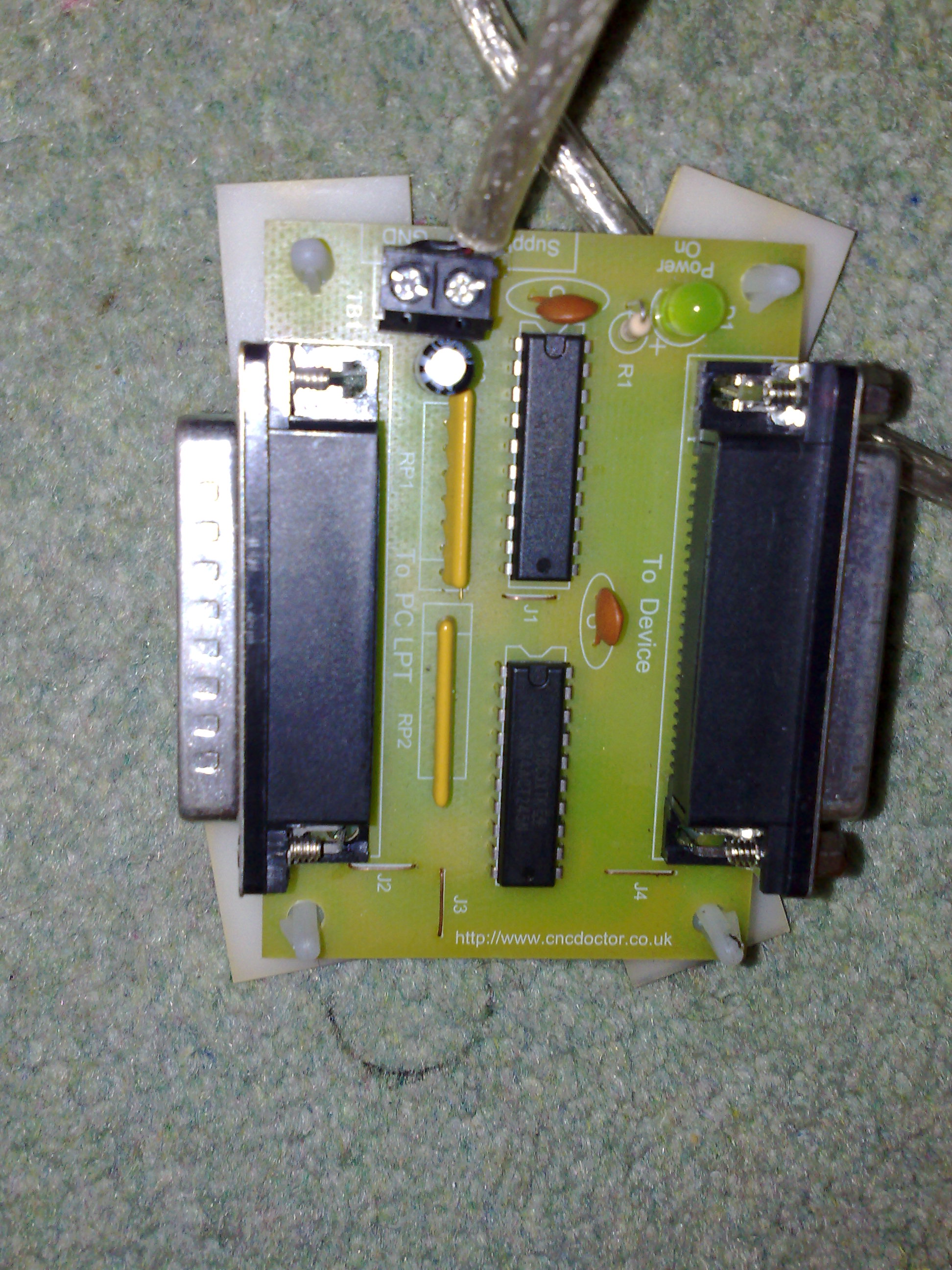

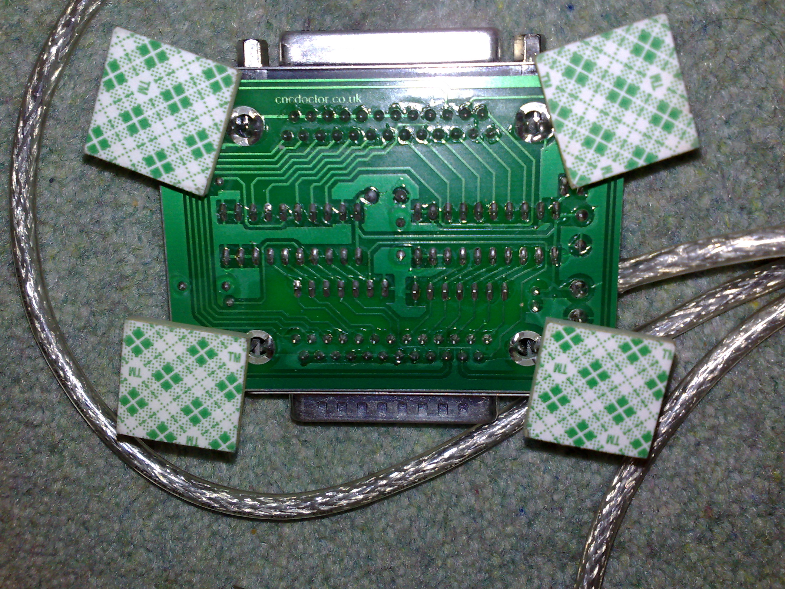

Mam płytkę odizolowującą LPT od maszyny. Załączyłęm zdjęcia.
Problem oczywiście też mam- płytka nie prawidłowo. Mogę odpalić wrzeciono z komputera ale maszyna nie chce się poruszać w żadnym kierunku. Po odłączeniu adapterka wszystko działa...
Płytka zrobiona jest na 2 IC sn74act245n.
Płytka jest zasilana z portu USB. Mogą mi koledzy wyjaśnić po co są te 2 drabinki przed IC?

witam.
zdajesz sobie sprawę że tego rodzaju " izolacja " jest właściwie fikcją ?
xx245 to bufory ( powiedzmy ) masy masz i tak połączone .
te drabinki są do wymuszenia jakiegoś stanu ( H lub L ) .
przy wyjściach 3 stanowych może wystąpić ten 3 stan - ani H ani L .
sprawdź na którym pinie masz mieć sygnał - no i czy jest .
szkoda że nie ma schematu .
pozdrawiam .
dodając .
zapomniałem napisać że taka płytka może dopomóc w sytuacji gdy poziomu logiczne z lpt są " niedoskonałe " .

te drabinki rezystancyjne odciągnięte do 5V z kompa via USB, najprawdopodobniej mają zapewnić stanowi wysokiemu wyjścia lpt osiąganie +5V... nawet gdy port LPT jest tylko 3.3V
