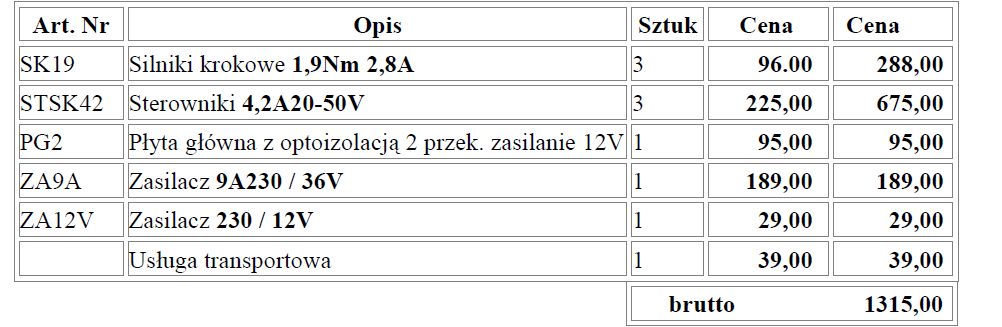

Słaby jestem z elektroniki i zmuszony jestem kupić gotowy zestaw sterowników, stąd pytanie moje do Was: Czy taki zestaw można dostać taniej albo czy jeśli kupię poszczególne elementy osobno to czy nie bedę mięc problemów z ich kojarzeniem?:)

jesli chodzi o sterownik to za 200 pln kupisz sterownik do 75 V ( lepszy) równiez M542
jesi chodzi o silniki, to zastanowibym sie czy nie dolozyc 200 pln i nie kupic silnikow 3 Nm
Z tym sterownikiem bedziesz mial fajny komplecik.

Chciałbym zauważyć, że jeśli ma to być zestaw bez przeciążeń, to zasilacz 9A do trzech sterowników 4,2A będzie niewystarczający. Ja w swoich konstrukcjach stosuję zasilacz 3x10A.

Sterownik za 200 pln kupisz do maks napiecia zasilania 75 V a nie jak ten do 50 V ( allegro) takze sterownik w tym zestawie coś za drogi.
silniki 3Nm a nie 1,89...doplacisz naprawde kilka zlotych i będzie lepiej. Zasilacz do 3Nm ( ten z zestawu) jest za slaby.
kup sobie trafo, podepnij motek prostowniczy ( 10 pln ;)) i kondensator z 20 000 mikro wystarczy.
