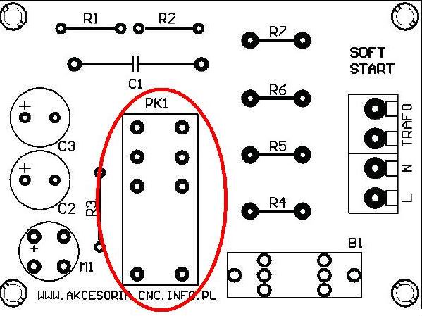

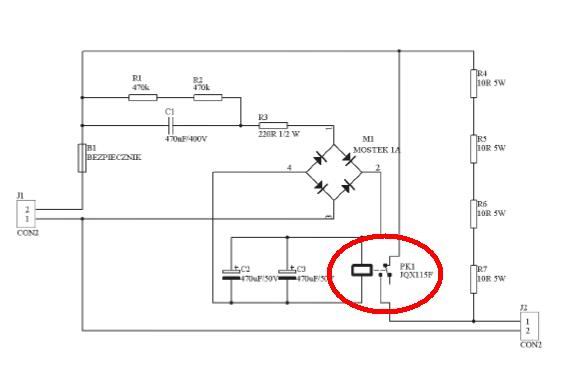

Postanowilem zlozyc samemu modul Soft startu Kupilem plytke od sponsora i wszystkie elementy w sklepie elektronicznym Niestety kupujac elementy elektroniczne sprzedawca zamiast przekaznika sterowanego napięciem 24V dal mi 12V Teraz zastanawiam sie czy moglbym wykorzystac ten przekaznik ktory dostalem (12V) dodajac np jakis opornik czy musze kupic taki jak powinien byc czyli 24V ( PK1 ………. Jqx115 -024(24V) )
Nie znam sie zbytnio na elektronice wiec jesli ktos moglby mi podpowiedziec jak powinienem to zrobic bylbym bardzo wdzieczny :)

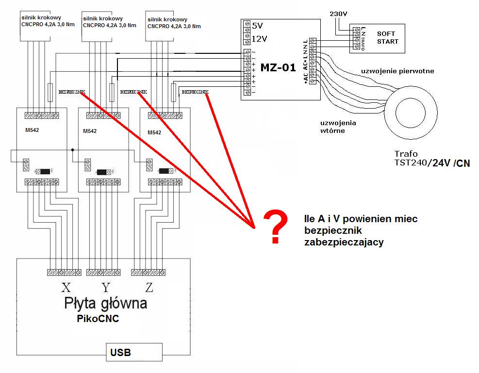

Mam jeszcze jedno pytanie odnosnie zabezpieczenia sterowania CNC mianowicie jakie bezpieczniki ( ile A i V ) powinienem zastosowac czy powinny byc na takie napiecie jakim beda zasilane silniki krokowe czyli ok 34V ?
A tak wogole to poprawnie to wszystko rozrysowalem ?

Zmierz miernikiem jaki opór ma cewka przekaźnika. Załóż szeregowo z cewka opornik o takim samym oporze. Co prawda przekaźnik zrobi się trochę miękki w działaniu ale będzie chodzić.

bbmaniek, pomiędzy kondensator C3 a przekaźnik wstaw równolegle diodę zenera na 12V to powinno zabezpieczyć przekaźnik.
Mam wrażenie że te silniki są odrobinę za duże do M542, więc co tu mówić o zabezpieczeniu.

dudis69 pisze:Mam wrażenie że te silniki są odrobinę za duże do M542, więc co tu mówić o zabezpieczeniu.
Kupilem ten zestaw LINK wiec skoro to ktos sprzedaje jako zestaw to powinno dzialac
Z tego co sie orientuje to duzo osob z tego forum stosuje ten zestaw i jest chwalony wiec mam nadzieje ze powinno byc dobrze
Odnosnie bezpiecznikow to czy powinienem zastosowac wieksze niz prad max czyli 4,2A czy moze mniejsze Z tego co sie orientowalem to napewno nie dostane bezpiecznikow o natezeniu 4,2 A wiec i tak bede musai zastosowac jakis inny tylko jaki ???

Z tych popularnych szklanych najbliższy prawdy będzie 4A/250V, są też bezpieczniki na 4,2A w innej technologi (polimerowe), ale tu trzeba zwrócić uwagę na napięcie pracy.
