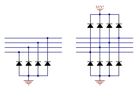

Sorry Panowie za głupie pytanie, ale nigdzie nie mogę znaleźć jednoznacznej odpowiedzi...
Od jakiegoś czasu zastanawiam się dlaczego w niektórych konstrukcjach sterowników silników krokowych stosuje się dwa rodzaje zabezpieczenia przed prądem wstecznym. Czym różni się zabezpieczenie z ośmioma diodami a czym z czterema ? Co ciekawe w identycznych aplikacjach układowych ale dwóch autorów spotyka się dwa różne rozwiązania zabezpieczenia i oba jednakowo dobrze się sprawują. Czy ma w ogóle sens stosować 8 diod jeśli układ z 4 diodami również doskonale zabezpiecza przed uszkodzeniem układu ? Poniżej rysunek o co mi dokładnie chodzi.
Pozdrawiam i z góry dzięki za odpowiedzi.
