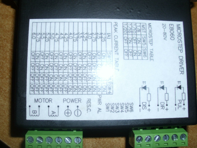

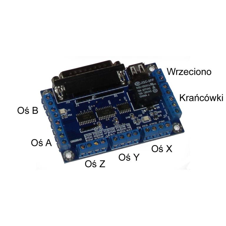

W niedalekim czasie kończę przeróbkę frezarki manualnej na cnc. Dziś chciałem ruszyć ze sterowaniem co nieco lecz powstał jak dla mnie problem. Mianowicie jak podłączyć te sterowniki Obrazek Obrazek z tą płytą główną?Obrazek Obrazek
Podłączone mają być 3 sztuki 6A i jeden 4.2A. Najbardziej chodzi mi jak to zgrać ze sobą.
Z tego co wyczytałem to "pul" to krok a "dir" kierunek. "DIS" niestety jest mi obcy.

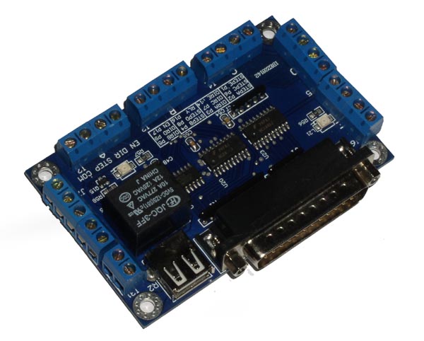

Na płycie głównej mamy piny "EN" "DIR" "STEP" "COM"

Pł. GŁÓWNA - STEROWNIK
_________________________
COM pod PUL+ i DIR+
STEP pod PUL-
DIR pod DIR-
Reszte zostawiasz.
