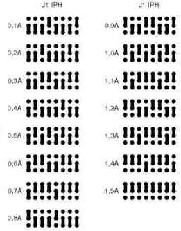

Witam mam 2 sterowniki SK-B05 i 2 silniki 2.4V 1,2A próbuję złożyć zasilacz i z wyliczeń http://www.akcesoria.cnc.info.pl/pliki/ ... kowych.pdf wychodzi mi że transformator powinien mieć 21V 33W czy musi być trafło o przybliżonych parametrach czy może być jakieś inne?Mam w domu trafło 28V ale nie wiem ile ma Watt wiem że na zwarciu ma 7A czy może być takie?Mam jeszcze jedno pytanie co do ustawienia prądu sterownika w instrukcji piszę:
"Napięcie Vref wyznaczamy za pomocą pola lutowniczego
oznaczonego na płytce jako JMP. Zwarcie cyny środkowego pola
lutowniczego do+5V spowoduje, iż napięcie Vref przyjmie wartość
0.8V. Natomiast zwarcie do GND sprawi, że napięcie Vref będzie miało
wartość 0.5V. W pierwszym przypadku (Vref=0.8V) prąd wyjściowy lo
osiągnie swoją maksymalną wartość dla danej rezystancji. Natomiast
dla Vref=0.5V prąd lo osiągnie jedynie ok.60% wartości maksymalnej.
Dla przykładu jeżeli mamy silnik, który ma 1A na fazę, wówczas dla
Vref=0.8V wartość rezystorów R6 i R7 powinna wynosić 0R8 ohma. Dla
tej rezystancji, gdy zewrzemy punkt lutowniczy z masą wówczas prąd
osiągnie około 0.62A.
W przypadku silników unipolarnych 6 przewodowych i uniwersalnych 8
przewodowych istnieje kilka kombinacji podłączenia silnika:
Fabrycznie prąd sterownika ustawiony jest
na 1A."
Więc jak mam ustawić JMP i jakie dać rezystory R6 i R7 żeby silniki działały poprawnie?
Odpaliłem na próbę sterowniki z tym transformatorem 28V dałem mostek 1A lub 1,5A nie pamiętam jaki i 2 kondensatory jeden 100uF drugi 220uF (innych nie miałem) JPM w ogóle nie ruszałem ,czyli nie dałem środkowego pola lutowniczego ani do +5V ani do GND rezystory R6 i R7 są takie jak w spisie elementów czyli 0.68ohm/2W i wszystko działa z tym że grzeją się pomału rezystory ale tylko R7 na obu sterownikach no i radiator od TA8435H tak że w ręce parzy po 5-10 minutach,silniki zresztą też się grzeją.

To przynajmniej wybór jakiś jest..., albo silniki nie odpowiednie, albo sterowniki do du...daro19862 pisze:Witam mam 2 sterowniki SK-B05 i 2 silniki 2.4V 1,2A
daro19862, SK-B05 jak zapewne przeczytałeś w instrukcji pracuje z max. napięciem do 30V.
Lecz coś czytanie słabo wyszło w tym przypadku.
daro19862 pisze:Mam w domu trafło 28V ale nie wiem ile ma Watt wiem że na zwarciu ma 7A czy może być takie?
Ty podałeś sporo za dużo
To trafo ma ok 200VA, dla Ciebie wystarczy 60VA.
Powinieneś mieć trafo z sec. max. 20...21V.
cyt: "Pole lutownicze zaznaczone na płytce jako JMP pozwala zmieniać maksymalny prąd dostarczony do silnika - zwarcie cyną do masy prąd max 0,7 A (współpraca z silnikami do 0,9Nm), a zwarcie cyną do +5V (współpraca z silnikami do 1,35Nm)." koniec cyt.daro19862 pisze:Więc jak mam ustawić JMP i jakie dać rezystory R6 i R7 żeby silniki działały poprawnie?
Sterownik ten ma dwa zakresy prądowe, innych opcji nie ma.
Choć na upartego mógłbyś wylutować te TA8435H i zrobić:
http://www.ottop.republika.pl/sterownik8435.shtml
https://www.cnc.info.pl/topics12/sterow ... vt6612.htm
Główny element już masz
Jest to znacznie lepsze rozwiązanie, bardziej popularne i uniwersalne od ...B05
Kondensatory dla max. ustawienia dwóch ster.sk -b05 powinieneś dać 8600uF/35V i mostek 4A żeby nie przeginać.daro19862 pisze: Odpaliłem na próbę sterowniki z tym transformatorem 28V dałem mostek 1A lub 1,5A nie pamiętam jaki i 2 kondensatory jeden 100uF drugi 220uF (innych nie miałem)
Widać że coś tam zacząłeś czytać..., ale na pewno nie skończyłeś
Lepiej nie powtarzaj tego eksperymentu dla własnego bezpieczeństwa i domowników.
Pozdrawiam Sławek
