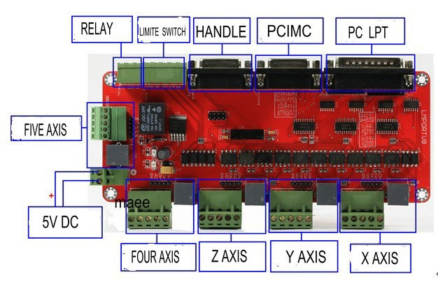

witajcie,
rzecz jest w tym że stałem się posiadaczem owej płyty głównej
posiada ona port do sterowania manualnego tzw handle.
z instrukcji do płyty wnioskuje że sterownik manualny musi generować sygnały step dir itp bo sama płyta raczej nie potrafi.
pomyślałem żeby taki sterownik zrobić na bazie jakiegoś ATMELa/Arduino czy coś w ten deseń, sterowanie na 3-5 osi + wlacz wylacz przekaźnik + zmiana szybkości posuwu (generowania pulsów step), jakaś rampa na rozpędzanie/hamowanie silnika można wrzucić tez potencjometr na wysterowanie falownika,jakiś wyświetlacz do odczytu tego i owego. wszystko w zasadzie do ustalenia.
jakaś bardziej rozwinięta wersja tego
ktoś chętny do pomocy? bo o ile elektronikę narysuję/złoże/polutuję to wsad do procka to już ciężko :cry:

schematu nie mam ale mam pinout tegoż portu i w sumie mógłbym miernikiem dojść do tego gdzie co idzie.
HEN - Handle enable
HMOTO1 -relay control
HPLA - X pulse
HDIRA - X direction
HPLB - Y pulse
HDIRB- Y direction
HPLC- Z pulse
HDIRC - Z direction
HPLD - A pulse
HDIRD -A direction
HPLE - C pulse
HDIRE - C direction
2G - switch for handle and software
VCC - VCC output
GND1 - GND

Post napisał: blue_17 » 08 kwie 2012, 18:03
HEN - Handle enable -> przekazanie kontroli do sterowania manualnego
HMOTO1 -relay control -> to jasne tylko jaki stan a właściwie jak tranzystor tam siedzi
HPLA - X pulse -> impulsy na X
HDIRA - X direction -> kierunek X
HPLB - Y pulse -> impulsy na Y
HDIRB- Y direction -> kierunek Y
HPLC- Z pulse -> impulsy na Z
HDIRC - Z direction -> kierunek Z
HPLD - A pulse -> impulsy na A
HDIRD -A direction -> kierunek A
HPLE - C pulse -> impulsy na C
HDIRE - C direction -> kierunek C
2G - switch for handle and software -> przełącznik między sterowaniem ręcznym a z programu
VCC - VCC output -> zapewne zasilanie do manipulatora 5 ? 12 ?
GND1 - GND -> masa zasilania
Kwestia zbadania jakie poziomy napięć są na pinach i jakie stany logiczne co wyzwalają jaki stan to jaki kierunek jaki stan musi być na enable żeby przekazać sterowanie do manipulatora
Najciekawsze w tym momencie by było zbadanie tego przełącznika pomiędzy sterowaniem manualnym a programem bo zapewne sterowanie manualne polega na podawanie stanów bezpośrednio na osie

Post napisał: zacharius » 08 kwie 2012, 18:50
zasilanie całej płytki jest 5V więc 5, ogólnie płytka jakaś skomplikowana nie jest, z tego portu widzę że idą ścieżki na bufory HC244SJ i potem na opto i na osie
HEN idzie na 17 pin bufora po lewej
zaś 2G łączy piny 19 wszystkich 3ch buforów
blue_17
Posty: 1715
Lokalizacja: Kraków/Kornatka
Post napisał: blue_17 » 08 kwie 2012, 19:00
No to tak jak przypuszczałem :) sterowanie manualne/ programowe realizowane jest poprzez zablokowanie buforów :) (bufory 3-stanowe)
Sygnał wchodzi na 17 a wychodzi na 3 nodze widzisz gdzie to leci ?
widzę że ten układ jest kompatybilny z 74HC244 a ten często jest stosowany np w programatorach do AVR-ków :)

Post napisał: zacharius » 08 kwie 2012, 20:01
3cia "dzwoni" z 18 i idzie na opornik w stronę opto
