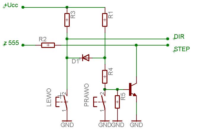

chcę do mojego "drewniaka cnc" dorobić możliwość ręcznego sterowania (czasami chce się coś tam podregulować i nie trzebaby włączać komputera) zmontowałem prosty układzik na ne555 (z galerii kolegi Leoo), działa ok
- Czy sygnał z tego układu mogę podać na więcej niż jedną oś jednocześnie? czy lepiej zrobić osobne generatory na każdą oś?
- Druga sprawa, aby przypadkowo nie przesunąć osi gdy maszynka działa pod kontrolą komputera - chcę po prostu zrobić "wyłącznik" - odcięcie zasilania dla tego ręcznego panelu sterowania, czy tak to się powinno zrobić?

Timer 555 ma dużą obciążalność wyjścia, jednak nie bardzo wyobrażam sobie sterowanie dwoma, czy trzema osiami za pomocą jednego generatora. Można, pod warunkiem kluczowania sygnałów ENABLE.
Wyłącznik zasilania generatora to za mało. Trzeba jeszcze odłączyć wyjście generatora a jeśli był włączony jednocześnie do trzech sterowników, to powstaje sieć pajęcza.
Kiedy Kolega zasmakuje w programach sterujących, które zwykle posiadają tryb ręczny "JOG", wówczas generator pójdzie w niepamięć.

no ale przecież możesz sobie zrobić jak piszesz jeden generatorek na 555 i tylko wyjście przepuścić przez przełączniki do poszczególnych osi i sterować pojedyńczo lub kilkoma na raz...

Można zrobić panel Joga z tarczą, której impulsatorem (generatorem) będzie silnik krokowy. Odpowiednie aplikacje są w sieci, nawet były na naszym forum. Raptem dwa detektory przejścia przez 0V, cztery diody i kilka oporników i kondensatorów. Do kompletu trzeba dorobić dyskryminator kierunku na kilku bramkach i dołożyć przełączniki osi.

taki układzik dla każdej z osi pozwoliłby mikroswitchami sterować lewo-prawo każdym z silników z jednego ukłądu 555. układ w wersji smd zmieściłby się pod przyciskami na płytce.
