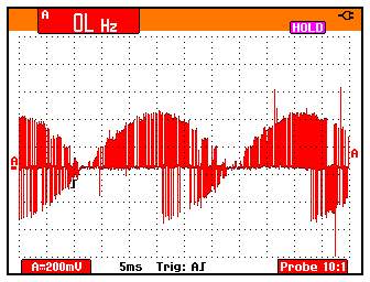

praca w pełnym kroku
step 600Hz
Uz 15V
Vrev3.0V
R sense 0.22Ω
sense2 1/8 kroku Uz30V

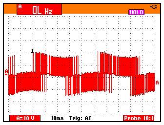

wyjście 1/8 kroku

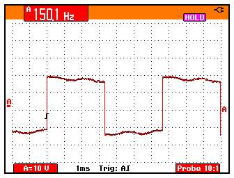

wyjście pełny krok

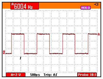

wejście
