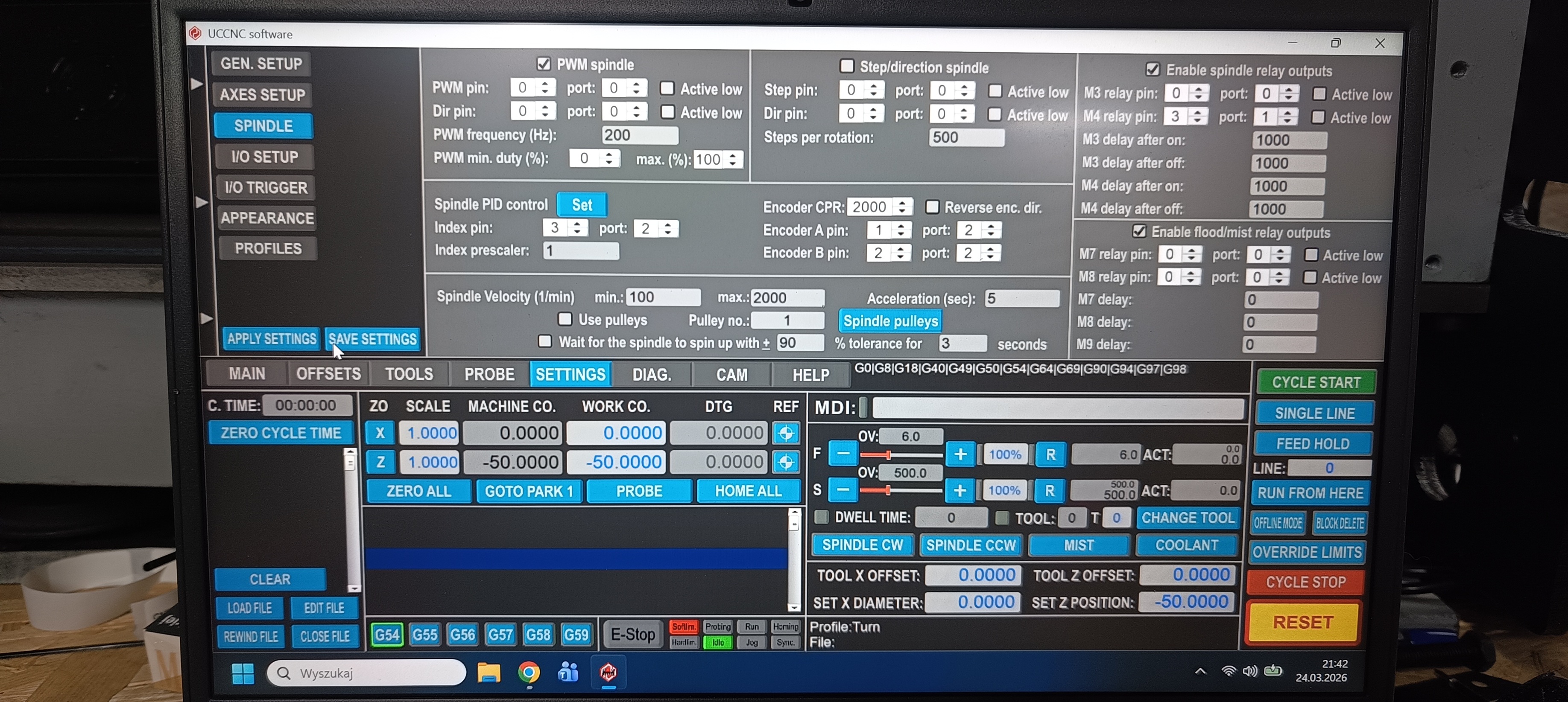

Mam problem ze sterowaniem analogowym 0-10V
Steruje serwosilnikiem
Moja prędkość minimalna 100 obr/min , prędkość max 2000 obr/min
AXBB-E wystawia złe napięcie w sterowaniu (V) co przekłada się nieosiąganie zadanych obrotów
Napięcie mierzona bezpośrednio na zaciskach AXBB-E
1. Po wpisamiu M3 S200 napięcie powinno wynosić 1 V
AXBB-E podaje napięcie 0.74 V
2. Po wpisamiu M3 S500 napięcie powinno wynosić 2.5 V
AXBB-E podaje napięcie 2.07 V
3. Po wpisamiu M3 S1000 napięcie powinno wynosić 5 V
AXBB-E podaje napięcie 4.45 V
4. Po wpisamiu M3 S1500 napięcie powinno wynosić 7.5 V
AXBB-E podaje napięcie 7.1 V
5. Po wpisamiu M3 S2000 napięcie 10.04 V OK.
Co mogę z tym zrobić ?

Czy przy wyjściu 0V masz obroty 100? Jeżeli nie, to wpisz minimalne obroty 0 bo wtedy prawdopodobnie masz na wyjściu 0V

ta funkcja działa tylko ograniczająco
minimalne obroty 100 oznaczają że oprogramowanie nie pozwala na obrót poniżej tej wartości
Jak dasz M3 S80 to sterownik ustawi 100
max jak dasz M3 S 2500 to sterownik ustawi max 2000

Rozumiem, że spróbowałeś? Skąd sterownik wie, że 0-10V to zakres silnika 100-2000? Oczywiście, może być tak jak twierdzisz i ustawia się to gdzie indziej - w takim razie szukaj tego ustawienia, np. min PWM albo może w falowniku - min Hz.

tak próbowałem ustawić
min PWM 0 max PWM 100 %
obroty min 0 max 2000
efekt jest taki sam
w serwosilniku mogę ustawić jedynie skalowanie
1V = 200 obr
5V = 1000 obr
10 V = 2000 obr
oraz strefę martwą w zakresie 0-1000mV (+,-)
wygląda jakby AXBBE nie trzymał liniowości napięciowej wyjścia analogowego

Dodzwoniłem się do producenta , temat im znany
Winne oprogramowanie oprogramowanie V1.216
To pierwsze wydanie z modułem tokarskim.
Po przejściu na 1.218 problem znika .
Dziękuję wszystkim za poświęcony czas
