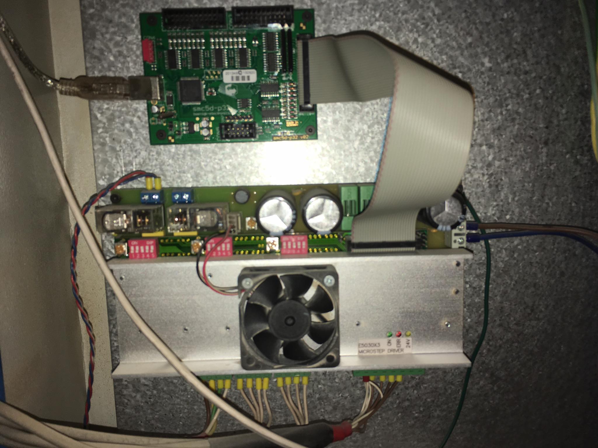

Cześć.
Przyglądam się jednej maszynce i zastanawia mnie cel zastosowania poniższego układu (smc5d-p32).
Zelrp można ostatecznie podłączyć samodzielnie przez lpt. Tutaj widzę połączenie przez USB. Czy oprócz samej zmiany portu z LPT na USB płynie jakakolwiek inna korzyść z zastosowania takiego "pośrednika"?
Pytam ponieważ dobrze dobrany komputer + Linux + Zelrp to już samo w sobie niezłe połączenie. Stąd pytanie o cel podnoszenia kosztu sterowania o 160 euro?

LPT to jest słabe połączenie. U siebie mam Zelrp + CSMIO, Zelrp robi w tym wypadku za sterownik silników i zasilacz, tutaj chyba jest podobnie.

Domyślam się że ten dynks ma rozwiązywać problemy z wysokim jitterem i stanowi jakiś bufor czyszczący. Czy zatem przy przyzwoitym jitterze jest sens go używać?
I drugie pytanie. Czy zastosowanie togo urządzenia ogranicza się do wpięcia go pomiędzy komputer i Zelrpa, czy trzeba do tego zainstalować jakiś dedykowany soft i skonfigurować konkretnie pod swoją maszynę?
Odnalazłem stronę producenta, ale nie mogę dokopać się do informacji o sposobie używania tego ustrojstwa:
https://www.cnc-controller.eu/downloads/

W moim wypadku CSMIO pozwala zadać parametry silników nieosiągalne dla połączenia LPT, zarówno prędkości jak przyspieszenia (krokowce). Na reszty pytań odpowiedzi nie znam.
Może jest jakiś plugin do Mach3 tak jak w wypadku CSMIO.
