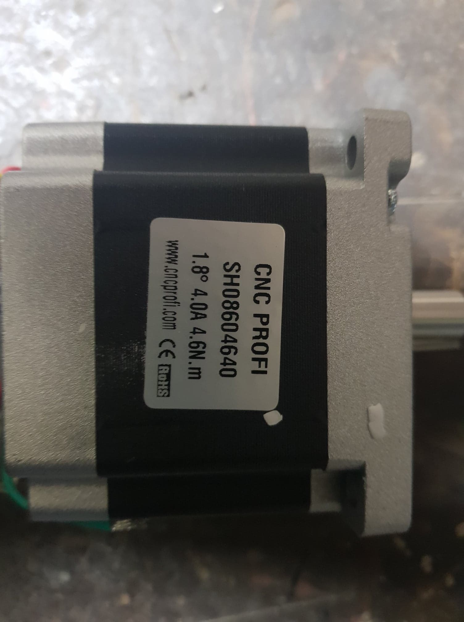

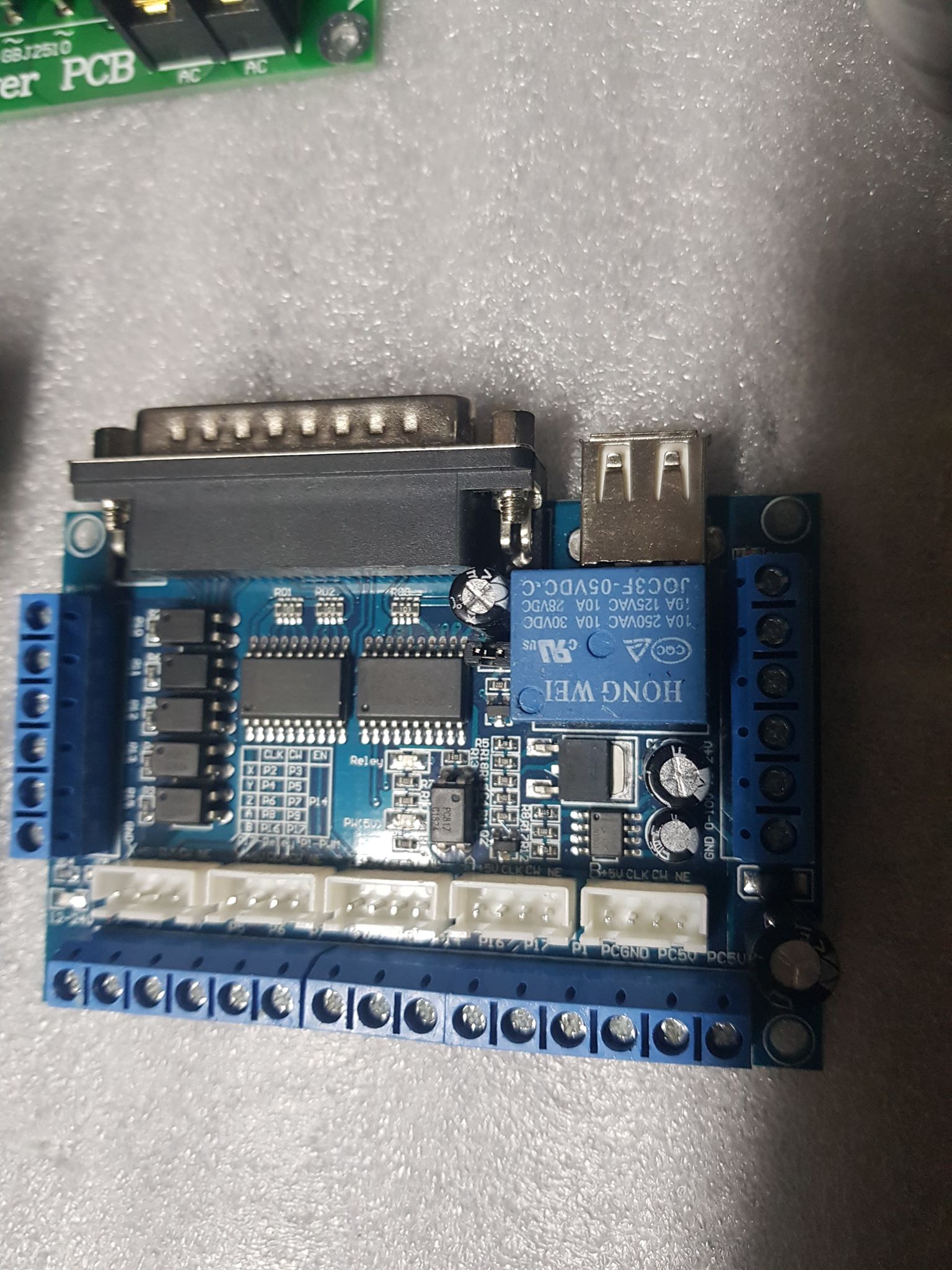

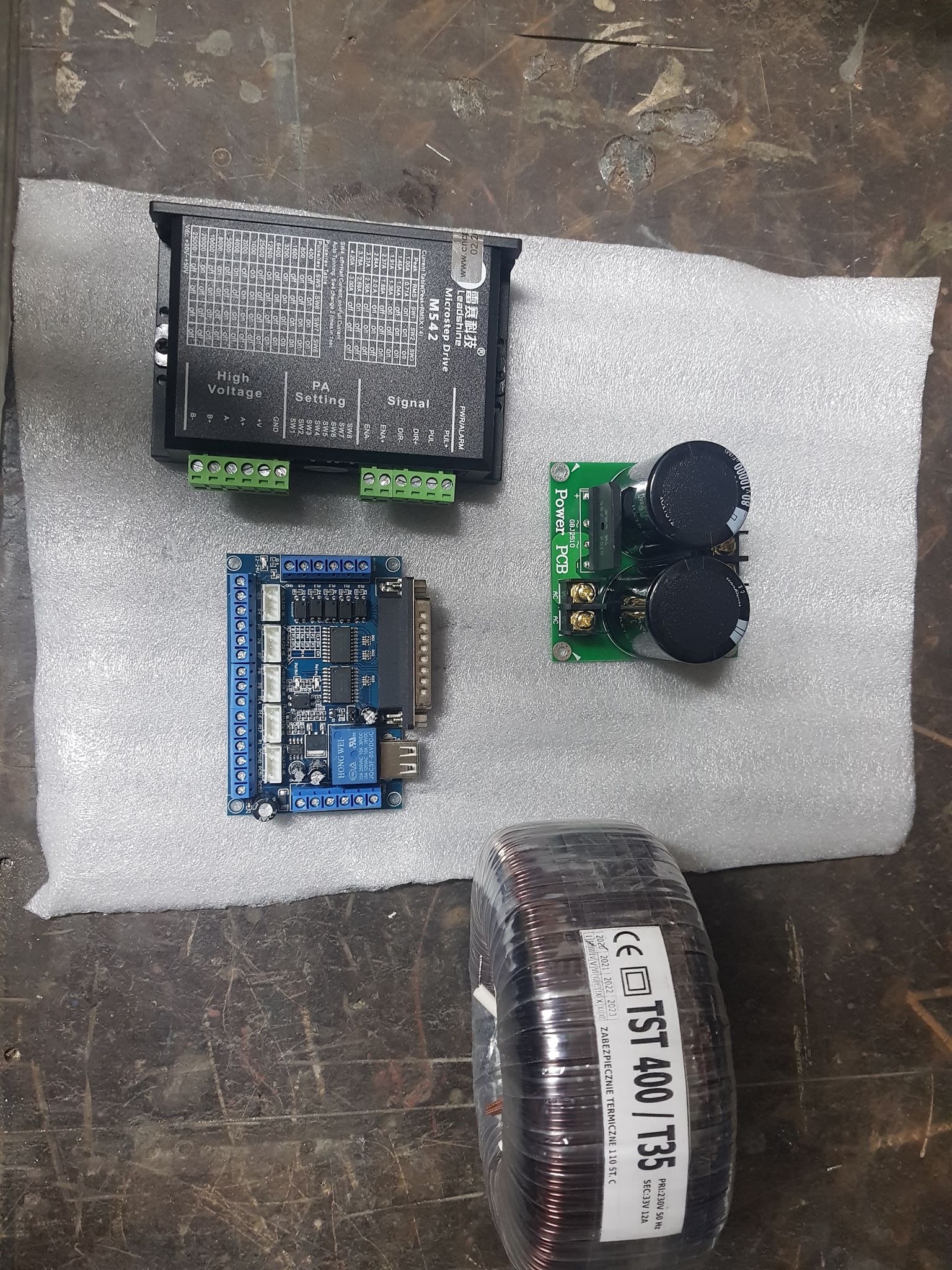

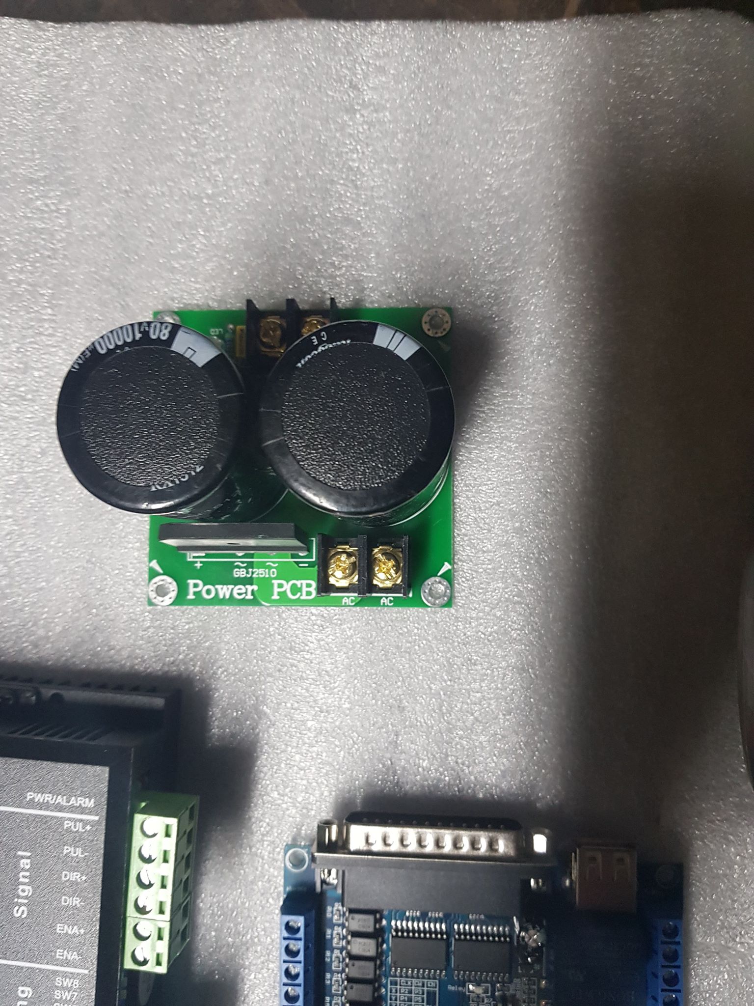

Jak podłączyć to wszystko do kupy.
Posiadam trzy silniki i trzy te sterowniki czarne do silników.
Prosze o jakieś wskazówki i najlepiej schemat podłączenia.

Zrobić kupę i podłączyć.
Pierwsza z brzegu instrukcja ze strony sponsora:
https://www.ebmia.pl/index.php?controll ... chment=595

ah jeszcze do płytki lpt

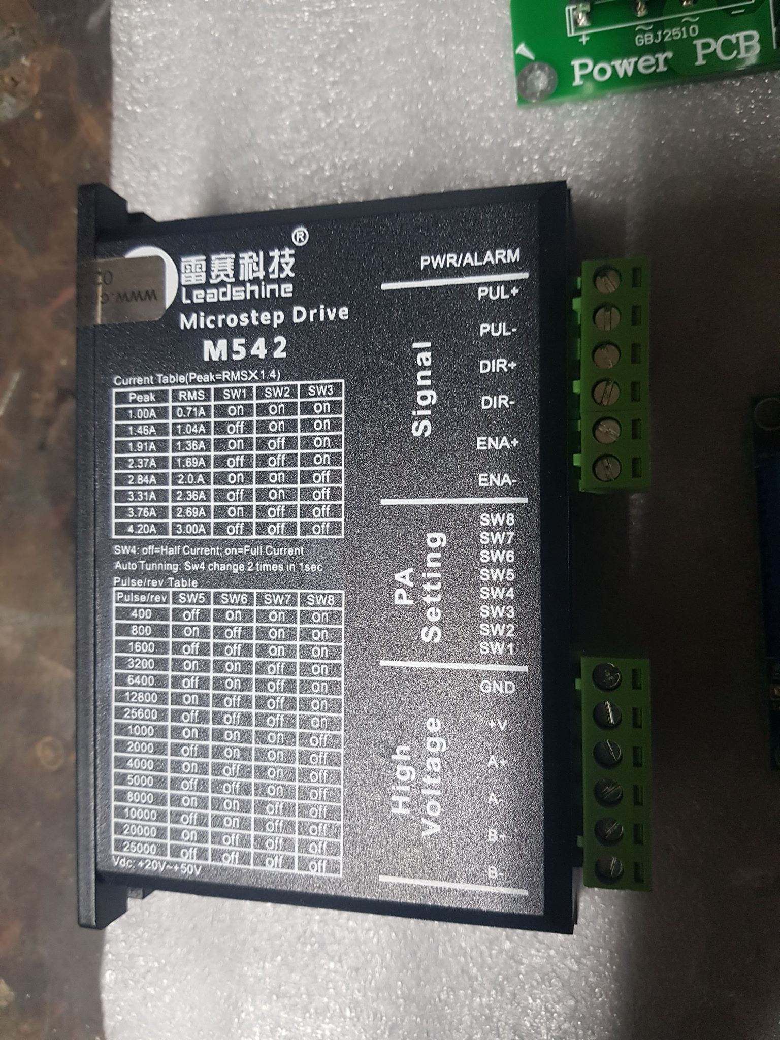

Jak ustawić sterownik silnika krokowego M542
Chodzi mi o te przełączniki.
Silnik 4A to przełączniki trzy pierwsze ustawić na 4.20A tak?
A co z przelacznikami od 5 do 8?
Na jaką wartość ustawić dla takiego silnika jak na zdjęciu.
TOP67
Posty: 2214
Lokalizacja: Wrocław
Re: Problem CNC
Post napisał: TOP67 » 15 mar 2020, 11:37
Wiesz co to jest microsteping?
To właśnie ustawia się przełącznikami 5-8. Tylko podają od razu ilość mikrokroków na obrót dla silnika 1.8° (200 kroków na obrót).
Pozycja 400 oznacza 1/2 kroku itd
Ten sterownik pozwala również na mikrokroki 5, 10, 20 itd. Pozwala to na pracę bez zaokrągleń na dużych skokach śrub.
Wartość dobierz eksperymentanie i wpisz ją w programie sterującym. Im większa wartość, tym ciszej i dokładniej pracuje silnik. Ale program ma więcej do liczenia i spada prędkość maksymalna. Zacznij od 3200.
http://www.leadshine.com/UploadFile/Down/M542d.pdf
