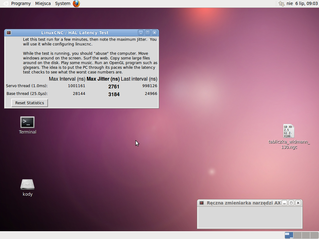

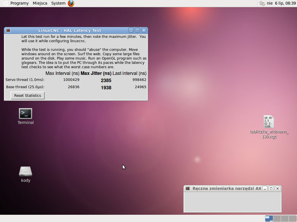

Post napisał: kamar » 06 lip 2014, 09:17
Coby nie było , że jestem całkiem odporny na sugestie, tescik płyty polecanej przez micgesa.
Dla mnie rewelacja. Chyba najlepszy ze sposów na uzdrowienie naszych kompów. Tańszy i bez kłopotów. Dysk przełożony z ploterka startuje od strzału a jitter po 15 min i godzinie, poniżej.
Obrazek Obrazek
I jeszcze test dużego pliku kol. Jacka.
[youtube][/youtube]
Testy na BBB zawieszone przynajmniej do czasu stabilnej wersji oprogramowania :)
