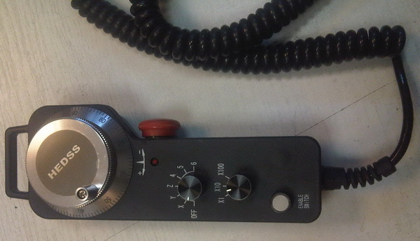

Właśnie widzę ze krańcówki sa na COM'ie, wiec pinów nie jest "szkoda" jak w LPT, ale mimo wszystko można ja było wykorzystać jako dodatkowe we/wy przy tym samym procku i zrobić np ręczne posuwy dla poszczególnych osi + jog mode - step/cont...
Mamy dodatkowe wyjście RS485 na dedykowany moduł JOG'a (jest juz gotowy, czekamy na płytki drukowane.
Wszyscy wiem z czym to się wiąże ... $$$ .. a tak enkoder / impulsator + kilka mikroswitch'y, funkcjonalność podobna, a radość o ile większa ...

Niestety jakieś koszty trzeba ponieść. Oczywiście było by to wygodne ale dołożenie do tego układu jeszcze dodatkowych wejść enkoderowych oraz wejść mikroswitch'y wiązało by się z rozbudową tej płytki o złącza , większy obwód drukowany i procesor o większej liczbie wyprowadzeń więc koszt CSMIO-LPT na pewno byłby droższy. Osobny moduł pozwoli użytkownikom już złożonych sterowań na podłączenie takiego modułu przez port RS ( + PLUGIN ). Układ pozwala na podłączanie dodatkowych modułów i nie jest sterownikiem pod tym względem zamkniętym. Każdy użytkownik chciałby dodać coś do takiego układu (np. sterowanie +/- 10V , buforowanie impulsów z LPT,i inne opcje) sterownik wyposażony w te wszystkie funkcje byłby znacznie droższy a i tak na pewno znalazł by się użytkownik któremu jakiejś funkcjonalności by zabrakło
