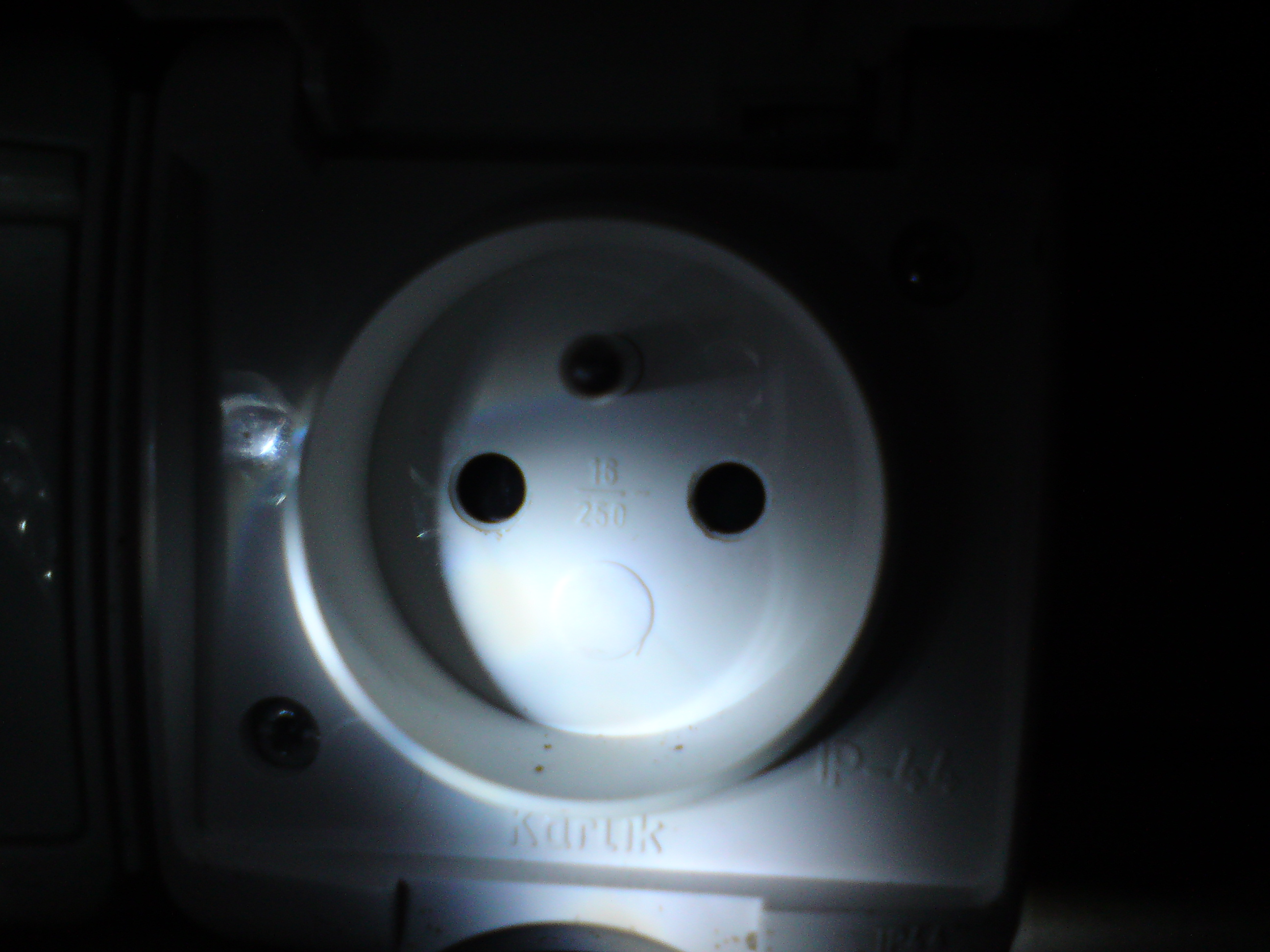

Ja już od dawna czekam aż coś napiszesz i nie mogę się doczekać. Niektórym staje mózg po Twoich wypowiedziach, a ja zwyczajnie chciałbym żebyś przedstawił na podstawie czego twierdzisz że przewody trzeba dobierać na obciążalność 3A/1mm2. Czy doczekam się ?
tutaj jest zwykłe gniazdko na 16A:
oczekuję że w ramach rewanżu prześlesz mi zdjęcie prawidłowego podłączenia takiego gniazdka do przewodu 4mm2, choć właściwie 4mm2 x 3A -> 12A więc powinniśmy chyba dać przewód 6mm2

Ja nie wiem co zakłada karz_den elektryk, ale dzięki Kol. Tomud zapoznałem się z aktualną normą (spróbuję zamieścić ją w załączniku) i na stronie 22 (24 str. w PDF-ie), tablica 52-C1 stoi jak wół, w zależności od montażu dla miedzi 1.5mm2 obciążalność od 14.5A do 22A. Bezpośredni montaż w tynku odpowiada pkt C, t.j. 19.5A. Oczywiście są to dopuszczalne wartości graniczne, ale zgodne z normą i bezpieczne. Jeśli daje się większe przekroje np. do kuchni elektrycznej, to ze względu na spadki napięć i np. pracę w podwyższonej temperaturze a nie znormalizowaną dopuszczalną obciążalność
Nadal czekam na zdjęcie gniazdka z podłączonym przewodem 4-6mm2
