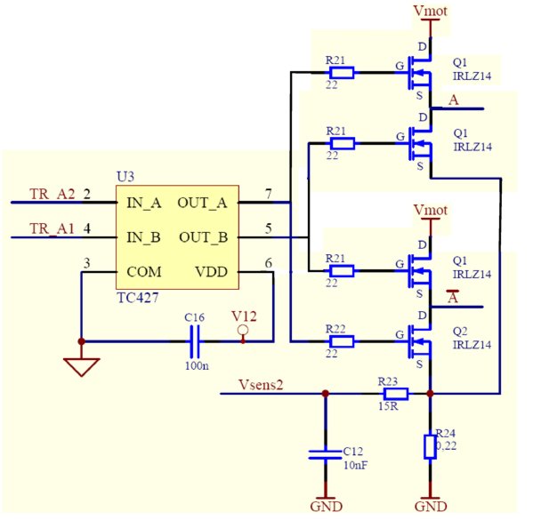

Już od dawna noszę się z zamiarem zbudowania własnej maszynki. Chciałbym oprzeć się o ten schemat. U siebie mam zamiar wykorzystać mikrokontroler ATmega8 (program mam już prawie gotowy, podział kroku do 1/128) i przystosować końcówkę mocy do silników bipolarnych. I tu mam pytanie. Przerobiłem końcówkę z tego schematu tak jak na rysunku (przepraszam za nieprofesjonalizm, nie znam obsługi eagle, musiałem sobie radzić na piechotę :razz: ) Czy taki układ ma szanse zadziałać? Jakie tranzystory powinienem zastosować by móc sterować prądem np. do 7A? Prosiłbym o jak najbardziej łopatologiczne odpowiedzi, jestem raczej początkującym elektronikiem.
Leoo
Posty: 4017
Lokalizacja: Tarnobrzeg
#23
Post napisał: Leoo » 25 sty 2007, 09:24
Szymon - z przykrością muszę stwierdzić, że Twój układ nie będzie działał.
Driver TC427 nie nadaje się do sterowania mostkiem. Do tego celu firma International Rectifier stworzyła całą gamę specjalizowanych układów np. IR2184 stosowany w UHU. Układ ten różni się od TC427 tym, że część odpowiedzialna za wysterowanie "górnego" tranzystora jest "pływająca". Przyjmijmy, że mostek zasilamy napięciem 200V a IR2184 12V w związku z czym napęcie bramki tranzystora "górnego" może osiągnąć 212V bez szkody dla układu. Oczywiście drivery IR sterują tranzystorami N-MOS, co jest zaletą, gdyż mają lepsze parametry od swoich braci P-MOS.

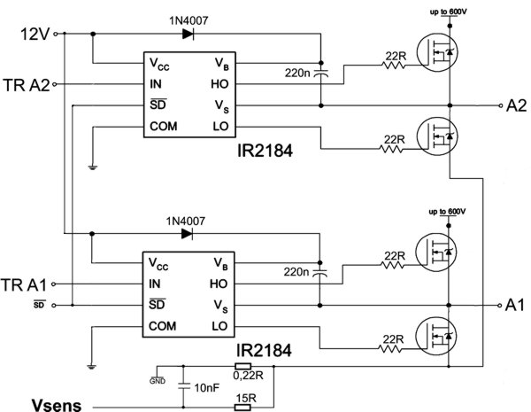

Post napisał: Szymon » 25 sty 2007, 16:30
Leoo dzięki za wskazówki. Czy w ten sposób jest poprawnie? Na linię /SD mam podać 1 czy 0 logiczne aby układ działał, bo ne jestem pewien.
Leoo
Posty: 4017
#26
Post napisał: Leoo » 25 sty 2007, 16:50
Kreska nad literami DS (czyt. NIE SD) oznacza, że sygnał aktywujący ma postać L - czyli zero logiczne (potencjał masy). W tym konkretnym przypadku kiedy podamy H mostki będą aktywne, kiedy L prąd zostanie wyłączony we wszystkich włączonych tranzystorach jednocześnie. Możesz zastosować negator mięzy wejściami IN, wówczas zamiast wejść TRA1, TRA2 otrzymasz jedno (prawda, że będzie prościej?) TRA. Diody 1N4007 są bardzo dobre ale w mostkach prostowniczych (50, 100Hz). Układy chopperowe pracują na częstotliwościach 20kHz i większych, dla tego należy stosować szybkie diody. W tym miejscu proponuję MUR120 lub podobne.

Teraz wszystko powinno być dobrze. Linię TRA podpinam bezpośrednio do mikrokontrolera a /SD i Vsens podpinam do odpowiednich wyprowadzeń L6506, po drobnych poprawkach w programie powinno śmigać. Leoo wielkie dzięki za pomoc :smile:
Mam jeszcze małe pytanie apropo tranzystorów. Można tu wstawić dowolne tranzystory N-MOS (z wbudowaną diodą) tylko o odpowiedniej mocy, czy nie wszystkie się nadają?
Leoo
Posty: 4017
#29
Post napisał: Leoo » 25 sty 2007, 23:26
Wszystkie MOSFETY mają "wbudowaną" diodę, która powstaje automatycznie w procesie produkcyjnym, taki mały skutek uboczny. Nie jest ona jednak zbyt szybka, dla tego stosuje się zewnętrzne diody relaksacyje. Tranzystory powinny mieć dopuszczalne napięcie pracy Vdss większe przynajmniej o 50V od napięcia zasilania oraz jak najmniejszą oporność w stanie przewodzenia RdsON.
