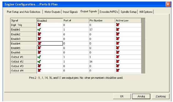

pltmaxnc pisze:Trzeba w Machu ustawić właściwy stan pinu enable.
Uruchom Macha i zmień w setupie na odpowiedni.
pomoże mi ktoś z odnalezieniem tej opcji .... kombinuję już jak mogę i nic ... po odłączeniu podwójnego pinu działa
pltmaxnc
Posty: 1342
Lokalizacja: warszawa
Re: problem z konfiguracją płytki SSK- MB2 + SSK-B03 (M542)
Post napisał: pltmaxnc » 08 lis 2018, 21:53
Tak wygląda folder zmiany ustawień min. enable w Mach3.
Przy jednej linijce ENABLE jest "zielony ptaszek" (po lewej stronie).
Na obrazku powyżej jest przy ENABLE 1 , trzeba teraz kliknąć na czerwony krzyżyk po prawej stronie w tej samej linijce to zamieni się na "zielony ptaszek" i pin będzie przełączony.

coś więcej może być przyczyną takiego zachowania sterowników ? powyższe nie pomaga
pltmaxnc
Posty: 1342
Post napisał: pltmaxnc » 10 lis 2018, 19:13
A jaka to jest płytka LPT ?
Jeżeli porządna fabryka to na PCB powinien być opis - do czego który pin, trzeba poszukać.
Jeżeli to chińska 5 axis board spróbuj zmienić w rubryce PIN NUMBER nr 17 na 14

ssk mb2 .... piny mam ustawione tak jak wszędzie w instrukcjach
