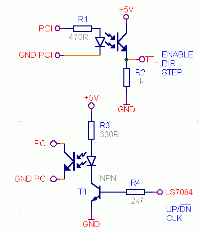

Kolega naszkicuje schemat. Możliwe, że mamy jeszcze inne "pułapki".
LS7084 to CMOS, który może wysterować jedno wejście standardowej bramki TTL lub kilka wejść CMOS. Prądy wyjściowy wypływający to tylko 1mA (wpływający 1,7mA). Dioda świecąca transoptora potrzebuje więcej (min. 8mA) by osiągnąć "rozsądne" czasy propagacji.

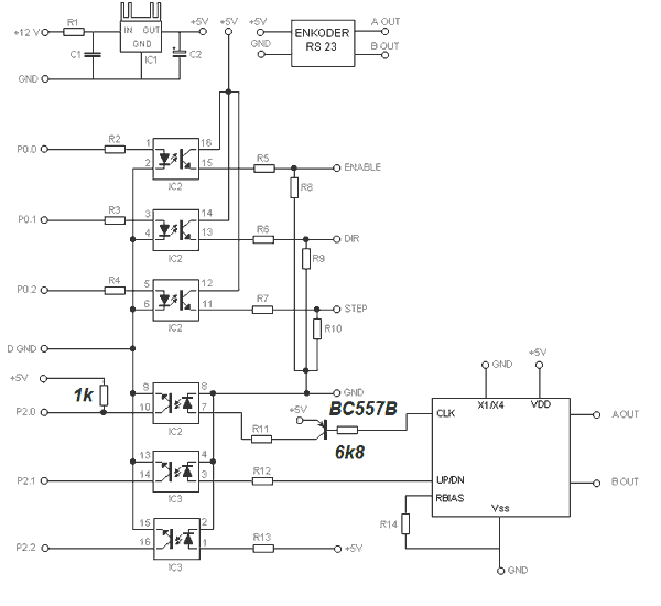

Post napisał: muzykon » 19 wrz 2007, 19:44
Pelny schemat znajduje sie poniezej.
A oto opis elementow
IC1 Stabilizator napięcia +5V LM7805
IC2, IC3 Transoptor PC847
C1Kondensator 100nF
C2Kondensator 47uF
R1Rezystor 24Ω
R2, R3, R4, R11,R12,R13 Rezystor 470Ω
R5, R6, R7 Rezystor 5kΩ
R8, R9, R10 Rezystor 2kΩ
R14 Rezystor 10MΩ

Post napisał: Adalber » 19 wrz 2007, 20:51
Kolega Leoo już odpowiedział gdzie tkwi błąd .LS7084 ma za małą wydajność prądową by "szybki" sygnał z CLK przechodził na drugą stronę transoptora .Trzeba dołożyć bufory między LS a PC847 chociażby w postaci tranzystorów . Obciążenie transoptora też nie jest za ciekawe. Ponieważ karta dysponuje napięciem +5V znacznie lepiej byłoby dać dodatkowe rezystory 1k między kolektory tranzystorów w transoptorach i +5V ze złącza karty .

Post napisał: muzykon » 19 wrz 2007, 21:45
Jezeli chodzi o rezystory podciagajace to są one ze tak powiem zintegrowane z karta dlatego pominalem je na schemacie.
DZIEKI WIELKIE !!! Jak tylko wprowadze zmiany nie omieszkam dac znac.
Leoo
Posty: 4017
Lokalizacja: Tarnobrzeg
Post napisał: Leoo » 19 wrz 2007, 22:00
R1 jest nadmiarowy, dołącz równolegle do C1 470uF/16V. Brakuje kondensatora monolitycznego 100nF między pinami VCC i GND LS7084. Układy cyfrowe pobierają najwięcej prądu w czasie przełączania (propagacji), dla tego takie kondensatory są niezbędne dla stabilnej pracy całego obwodu. Dzielniki napięcia R5, R8 itd. to raczej jakieś niedopatrzenie. Kolega powieli sobie odpowiednie części schematu z załącznika i będzie działać. Kolega Adalber dobrał opornik bazy tranzystora dla prądu 0,65mA, jest to wartość bezpieczna ale może okazać się za duża dla szybkiego przełączania tranzystora. Proponuję 2,7kΩ (w razie problemów można zwiększyć). Jeszcze lepszym rozwiązaniem jest zastosowanie odpowiedniego bufora TTL z wyjściem OC (OD) ale przeważnie jest ich po sześć w obudowie. Tranzystory będą tańsze. Trzeba jeszcze sprawdzić, które zbocze sygnału CLK wykrywa karta PCI. Konwerter z tranzystorem NPN odwraca fazę sygnału, natomiast z PNP nieodwraca.

Post napisał: muzykon » 21 wrz 2007, 23:29
Wielkie dzieki. Połączyłem LS7084 wg. propozycji Adalbera. Układ działa prawidłowo jednak spodziewałem się troche lepszych efektow jesli chodzi o eliminację drgań. No, ale chyba nie można oczekiwać cudów od silnika z początku lat 90-tych sterowanym pełnokrokowo równie archaicznym sterownikiem.
