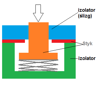

Moim zdaniem Twoja konstrukcja ma sens.
Ja bym zaproponował taka modyfikacja:

Pozostaje jeszcze dobrać dostępny i łatwy w obróbce materiał izolacyjny który nie zmienia zbytnio rozmiarów pod wpływem temperatury, chłodziwa i czasu. No i wymyślić jakieś eleganckie przyłącza dla przewodów...

Materiał polecam Poliacetal (POM-C) ostatecznie PA6 z olejem albo smarem.
PA6 jednak jest sporo mniej stabilne na wilgoć ale tutaj pewnie wystarczyłby.
Podłączenia przewodów na śrubki. Ruchy nie będą miały dużego zakresu raczej..
