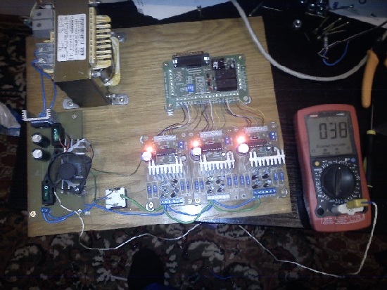

Trochę temat się wymknął z pod kontroli, ale mam nadzieje że będzie pomagał tym którzy szukają odpowiednich informacji. Odwinąłem uzwojenia, tak z 10 około i napięcie spadło. Dziękuje wszystkim za zainteresowanie tematem. Przesyłam zdjęcie prawie gotowego sterownika 3 osiowego ;) Wentylator jest troche po wiesniaku zamontowany ale myslalem ze stabilizator da rade wytrzymać 0,5 A z 37 do 12 V jednak grzał się powyżej 75st C wiec dałem mały wiatraczek i sie utrzymuje na poziomie 42 st. Wszystkie sterowniki na MASTER bez synchronizacji bo słyszałem że tak najlepiej. Konstrukcji nie chciałem zamykać w jakiejś super obudowie, miało być po kosztach i ekonomicznie. Transformator został zastosowany dletego że dostałem go w tamach piwa za pomoc przy pracy, a że szkoda wydawać 130 zł na cały zasilacz wydałem 10 zł na mostek, radioatory, stabilizatory i włączniki. Płytka zasilacza trawiona przezemnie.
I teraz pytanie do was koledzy, co poprawić, co jest wg was niebezpieczne lub może narazić na koszty.
Pozzdrawiam

Mnie stabilizator na którym mam tracić 25Vx0.5A spędzałby sen z powiek. wolałbym raczej zasilić go odrębnym uzwojeniem z transformatora o niższym napięciu a nawet dołożyć malutki transformator. Teraz jeżeli ten stabilizator dający 12V przegrzeje się i zewrze to jako następny poleci jeszcze szybciej stabilizator 5V a potem lawinowo sterowniki. Trochę za duże ryzyko. Chyba że 5V wytwarzasz odrębnie. Musisz oczywiście zadbać o to żeby nigdy nie nastąpił taki stan przy którym sterowniki dostają 37V a zabraknie 5V.

A widzisz ten biały kwadracik między sterownikami a płytką zasilacza? :D To jest przekaźnik, ma cewkę zasilaną na 12 V. Do tego stabilizatora 12 V jest następnie podpięty stabilizator 5V który jest na płycie głównej sterownika. Jeżeli stabilizator padnie, nie ma zasilania na przekaźnik który wtedy odcina zasilanie 37V sterownikom. Wentylatorek sprawdza się bardzo dobrze, a jak słyszałem, ale nie dam łapy obciąć to podobno te stabilizatory powyżej jakiejś temperatury się odłączają.
Ale dzięki za rade pomyśle nad dodatkową 12V do sterowników, ale raczej zostanę przy stabilizatorze, trafo ma duży zapas mocy ;D
Zrobiłem test innego stabilizatora też 12V ale motoroli, dał rade przy 120 st C. Czyli ogień w tłoki mogę hulać. miał mały radiator ;D
Pytanie za 100 punktów czy przejściówki LPT - USB takie ustrojstwo pociągną?
taki na przykład? - nikogo nie reklamuję:
http://allegro.pl/adapter-przejsciowka- ... 37399.html
Jest w standardzie centronics wiec obsługuje transmisje w obie strony a w MACH3 mam opcje USB, wiec chyba powinno pociągnąć, ktoś próbował?

Nie ma szans. Drukarkę może by pociągnął.Niestety tutaj się nie sprawdzi. W cnc nie miałem styczności z takim przewodem. Zetknąłem się z nim w innym hobby i niestety nikomu nie działał. :roll: USB to jednak usb. USB 2.0 ma tylko 2 przewody transmisyjne i 2 zasilające. :smile:
Znacznie lepszym rozwiązeni i pewnym. jest zakup karty na pci (komp stacjonarny). Natomiast jeżeli to laptop (wbudowane lpt stawia pewne problemy). To nawet zakup taniej karty na pcmcia, chyba się nie sprawdzi.

tinio997 pisze:Wentylator jest troche po wiesniaku zamontowany ale myslalem ze stabilizator da rade wytrzymać 0,5 A z 37 do 12 V jednak grzał się powyżej 75st C wiec dałem mały wiatraczek i sie utrzymuje na poziomie 42 st.
Może zamiast wentylatora dodaj kaskadę stabilizatorów z 37V na 24V -> 18V -> 12V. Wydasz 3zł a wentylator będzie zbędny.

ezbig dzieki za rade, ale nie mam juz gdzie tego wcisnąć, zostawie tak jak jest. Teraz robie prowizoryczną ramę że sklejki i zobaczymy co z tego będzie.
