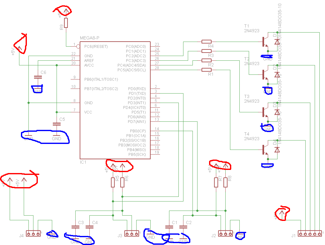

Post napisał: evo116 » 19 gru 2010, 20:49
Naskrobałem schemat z kolegą Obrazek
Teraz mi potrzebny ktos kto mi zaprogramuje ATMege ja jestem zielony i nie wiem jak to zaprogramować chodzi o to ze np jeden silnik 30 kroków w lewo potem 40 w lewo itp i drugi silnik podobnie
everr
Posty: 3
Rejestracja: 11 gru 2010, 16:17
Lokalizacja: Wrocław
#18
Post napisał: everr » 21 gru 2010, 15:41
Skoro jesteś "zielony" w tej tematyce to radzę zacząć programować w bascomie. Poniżej podaje sekwencję pracy pół-krokowej w jedną stronę dla jednego silnika i jest to chyba 16 takich półkroków. w drugą stronę wystarczy zmienić kolejność. Dodasz do tego jakieś pętle i będzie działać jak chcesz ;)

Czasy oczywiście mogą być mniejsze a nawet i powinny być rzędu us.
