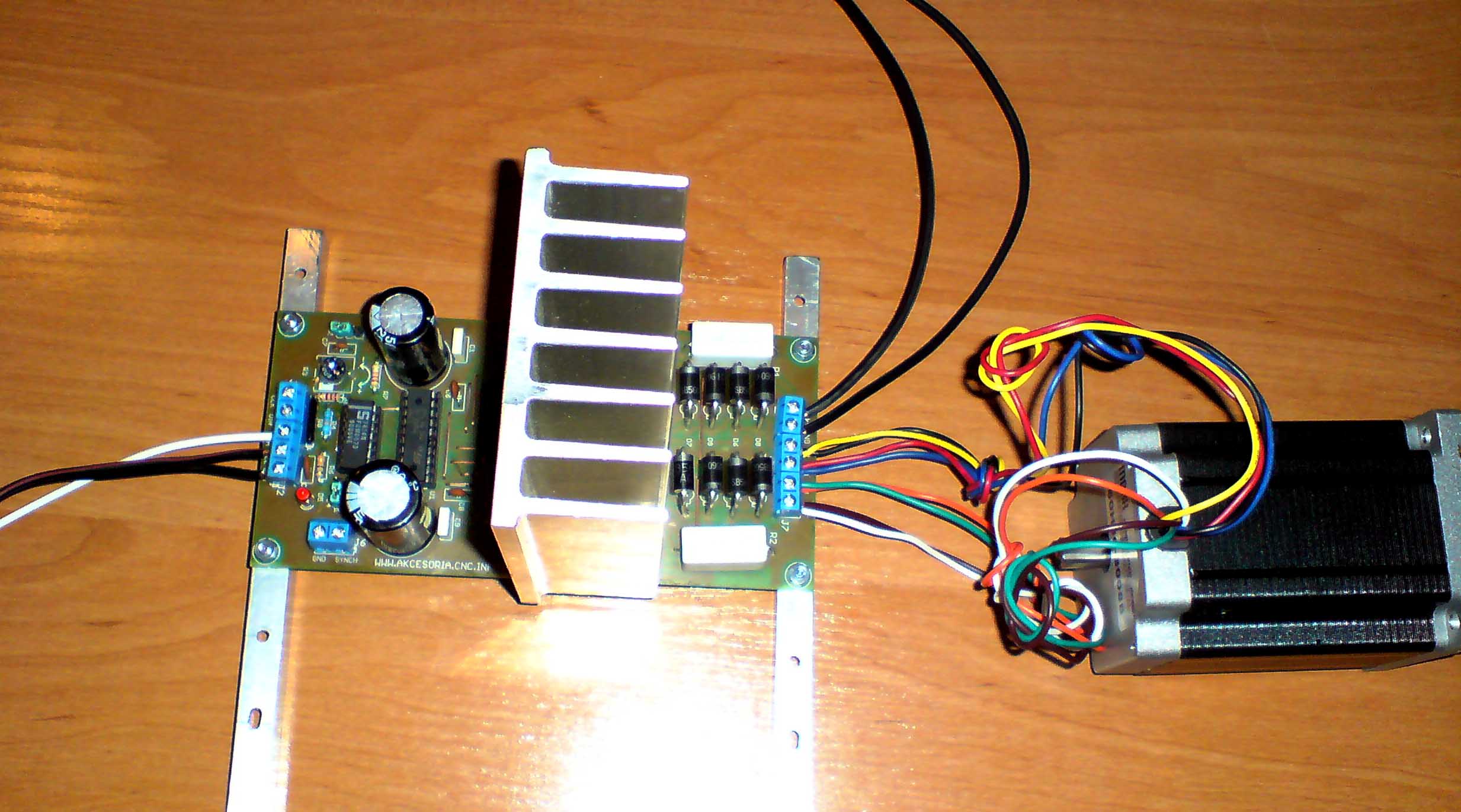

Mam ten sam problem, palą mi się L297 w sterowniku SSK-B02. Na razie próbuję odpalić tylko jeden silnik. Czy jest to spowodowane tym, że włączan zasilanie sterownika i silnika w tym samym czasie?.

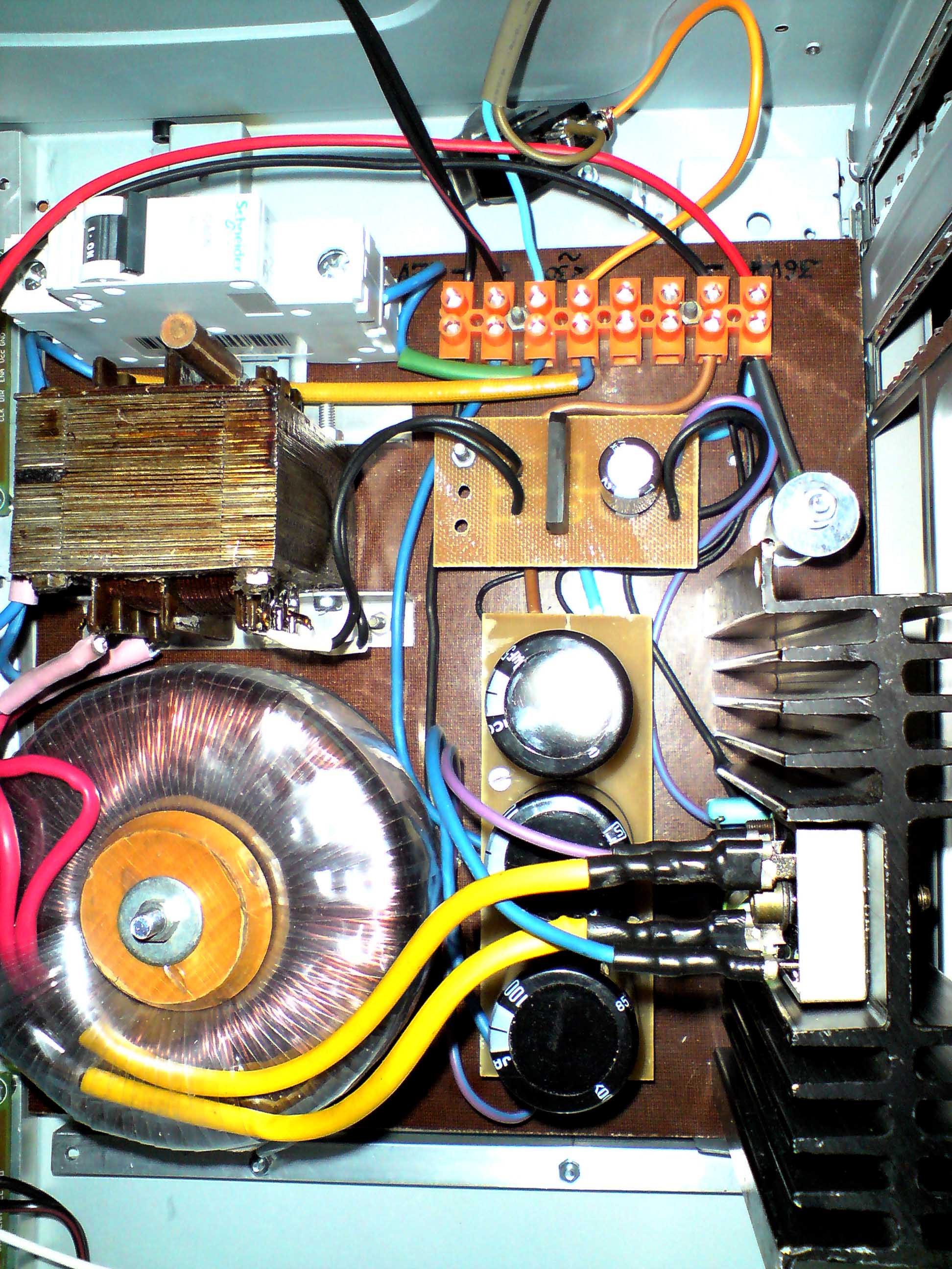

Zasilanie silnika 36V a zasilanie sterownika 5V z płyty głównej.

Póki nie będą pracowały prawidłowo musisz jak kolega wyżej pisał włączać napięcia w kolejności 1-12V, 2-36V. Wyłączać odwrotnie 1-36V, 2-12V. Najbezpieczniej jest wyłączać układ kiedy na silniku występuje moment trzymający (piszczy, ale się nie rusza) kondensatory w zasilaczu silników powinny się skutecznie rozładować i L297 nie zostanie spalony. Na zasilaczu 12V zastosuj kondensator 2200uF - powinno podtrzymać i będzie bezpieczniej.
Opisz dokładniej te zasilacze, daj fotkę.

amnon pisze:Mam ten sam problem, palą mi się L297 w sterowniku SSK-B02.
Ten układ "pali się" przez uszkodzony L298. Trzeba będzie wymienić wszystkie kości w sterowniku. Napięcie już znamy ale jakim zasilaczem Kolega zasila silnik? Jak zostały ustawione zworki trybu pracy (master/slave)?

Ten zasilacz to akurat dwa w jednym,ale główny 36V jest na 3x10000uF.
