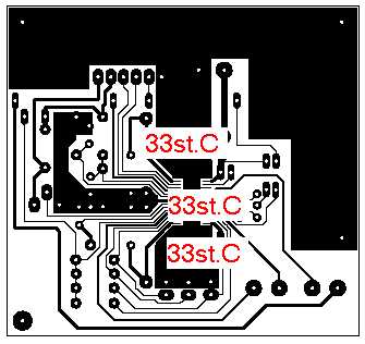

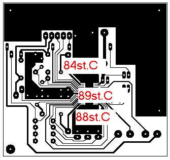

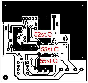

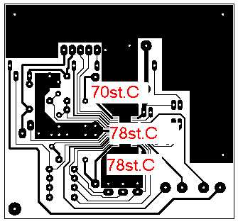

Oto wyniki pastwienia się nad driverem na A3977SLP w obudowie TSSOP28 :
Warunki pomiaru wspólne dla wszystkich testów :
Ubb=22V
I=1A / faze (chyba że podałem inaczej)
temp. otoczenia=26st.C
SR=Low=Active
Czas pomiaru=ok. 0,5h każdy
Testy dynamiczne :
Warunki pomiaru 1:
f step=600Hz
tryb Full Step
temp. scalaka=33st.C
tryb Half Step
temp. scalaka=55st.C
tryb Quarter Step
temp. scalaka=78st.C
tryb Eighth Step
temp. scalaka=89st.C
Warunki pomiaru 2:
f step=100Hz
tryb Full Step
temp. scalaka=76st.C
tryb Half Step
temp. scalaka=81st.C
Po testach temperatura obudowy silnika wynosiła 65st.C :)
Testy statyczne (na postoju, bez obniżania prądu silnika) :
Warunki pomiaru 3:
I=0,7A / faze
f step=0Hz
tryb Full Step
Warunki pomiaru 4:
I=1A / faze
f step=0Hz
tryb Full Step
temp. scalaka=80st.C
Chcę ew. jeszcze sprawdzić grzanie się układu w trybie
SR=High=Disabled
z podłączonymi zewnętrznymi diodami Schottky-ego
może to go troszeczkę ostudzi...
niestety nie posiadałem odpowiednich pod ręką w czasie testów,
może ktoś wie jakie warto zastosować (w miarę dostępne) ?
Testy przeprowadzałem przy zasilaniu 22V, a nie 35V, ale podniesienie
napięcia nie powinno niczego zmienić jeżeli chodzi o temperatury,
wszak prąd będzie płynął ten sam ;)
Jeżeli ktoś ma pomysł na innego rodzaju test, proszę o info, a w miarę możliwości go wykonam i podam wyniki
w załączniku obrazki z rozkładem temperatur na radiatorze wokół scalaka dla róznych trybów i dla f step=600Hz
Tomek

Ufff, scalak odlutowany bez uszkodzenia ścieżek,
montuję drugi i palimy :)
[ Dodano: 2005-08-27, 18:19 ]
No tak, narazie A3977 wygrywa tą walkę 2:0 :)
już druga sztuka odparowała bez ostrzeżenia
A było to tak :
Ubb=35V,
I=2,5A (ustawione na Vref i obliczone, nie mierzone),
Vref=2V
f step=600Hz,
full step,
podpięty oscyloskop do opornika Rs na którym były szpilki 0,25V
co niby daje 2,5A na 0,1 Ohm-a
temperatura scalaka 55st.C i rosła, nic nie wskazywało zbliżającej się katastrofy
i nagle scalak zapłonął żywym ogniem :)
w związku z obawy o stan ścieżek płytki - 3 lutowanie (nie chce mi się robić nowej)
zakańczam testy na dużych prądach, pozostaję jednak przy nieśmiertelnym LMD18245
dla takich prądów...
A w mojej maszynce mam silniki 1A, więc spoko scalaczek wytrzyma
Jako ciekawostkę podam informację że pomiar oscyloskopem na oporniku
Rs wyjścia OUT 1 dawał szpilki jak wyżej opisałem, natomiast na wyjściu OUT2 była kompletna cisza na poziomie 0V ?!
Myślałem że coś jest z MOS-fetami końcówki mocy, ale podpiąłem diody LED
bipolarne (czerwono-zielone) i było na nich widać że wszysko pracuje normalnie,
podawałem ręcznie impulsy na wejście STEP i było widać zmiany kierunku prądu na
obu wyjściach (OUT1 i OUT2)
nie wiem o co chodzi...
moze ktoś mi to wyjaśni ?
silnik się obracał normalnie do samego końca scalaczka
