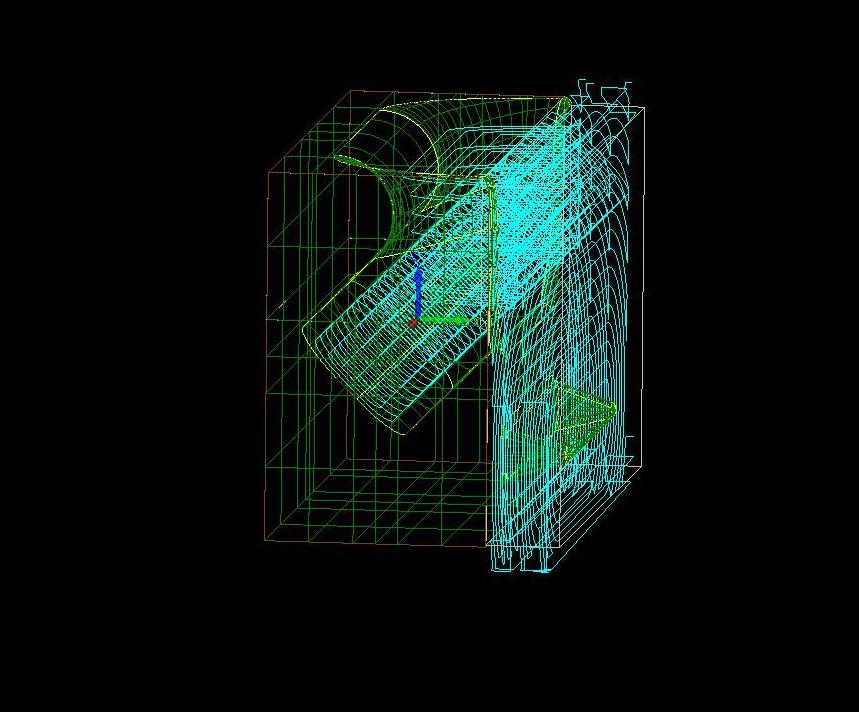

Próbuję napisać program w AC na przykładową kostkę w 4 osiach na Recorda 220 ale za bardzo to nie wychodzi.Chciałbym ten wpust zgrubnie roughem wybrać pod kątem 45 stopni ale nie mogę znaleźć odpowiedniej operacji. Przy 4 osiach mogę tylko wybrać finish machining. Czy w AC jest taka opcja. Obrazek
Może ktoś zna jakiś tutorial nawiązujący do frezowania 4 osiowego.

Przy wyborze obróbki zgrubnej z automatu ustawia 3osiowo ale masz opcję obróbki geometrii na tej pochylonej płaszczyźnie którą widać i wstępnie mógłbyś wybrać część materiału w ten sposób, wybierając obróbkę kieszeni z ilością przejść pojedynczych do żądanej głębokości lub ustawić detal tak aby ta pochylona płaszczyzna była prostopadła do freza wtedy normalnie użyjesz 3 os obróbki zgrubnej

Czy mógłbyś mi bardziej rozjaśnić , gdzie znajduję się ta opcja. Narazie próbowałem obróbke w 3 osiach i później zmieniałem w "tool axis conversion " na "normal to solid model face" ale to raczej nie tędy droga.

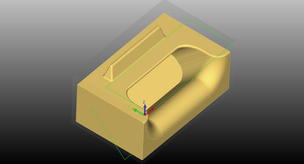

Witam więc na to aby zgrubnie obrobić ten detal mam taki pomysł
to wybranie najgłębsze musisz zrobić obróbkę kieszeni z krokiem z a następnie stworzyć sobie materiał i wybrać to większe i na końcu ten wypust
napisz na jakiej wersji pracujesz może wtedy na oryginalnym pliku podziałam
obrazowo wyglądało by to tak :
