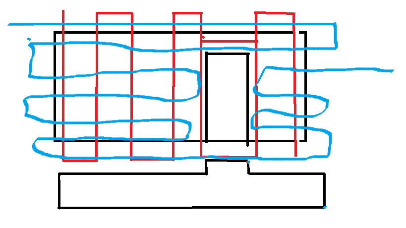

Witam kolegów mam kłopot pewnie banalny ale mam.
Chcę zebrać gore materiału tak żeby pozostała jego część i nie bardzo wiem jakiej operacji użyć na rysunku widać na czerwono i niebiesko ścieżki narzędzia heheh (rysowane na szybko)
wielkość detalu x350 y145 z ok 50 frezowanie na głębokość 22 mm materiał to aluminium obrabiać chciał bym zgrubnie głowicą 40 a wykończyć boki frezem 12 dodam że gabaryt mam zrobiony na gotowo.
Proszę o pomocObrazek

Witam zrobisz to obróbką kieszeni z krokiem Z podajesz wysokość materiału i głębokość końcową dzielisz sobie na ilość przejść i generujesz użyłbym mniejszego freza i zrobiłbym to jedną operacją

A mógł byś ciut jaśniej (krok po kroku)
chciałbym wiedzieć co narysowałeś bo nie widzę dokładnie na skrenie (domyślam się tylko)

No więc na płaszczyźnie rysujesz kontur tego co widzisz z góry odsuwasz o połowę średnicy freza i generujesz obróbkę kieszeni ustawiając góra materiału 50 a głębokość końcowa powiedzmy 22 i to w alu przynajmniej u mnie byłoby 23 przejścia po 1 mm
bo pracuje na maszynie do drewna :)

No i wszystko jasne
A czemu sam na to nie wpadłem hmm
tego nie wiem a rozwiązanie bardzo proste
Dziękuję za pomoc
