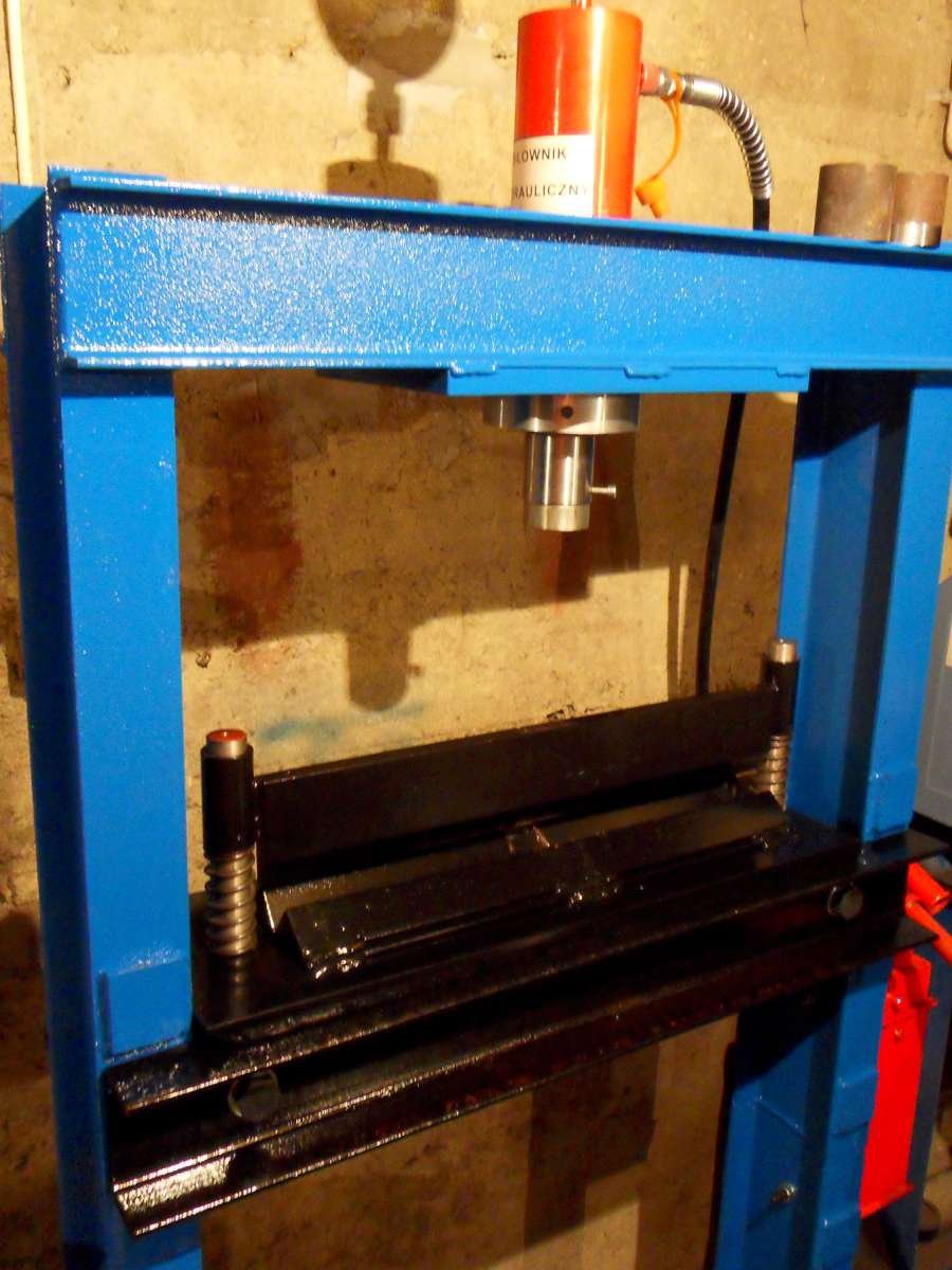

Potrzebuje wykonać pryzmy do krawedziowki . Prasa ma max nacisk 100t , max długość gięcia 1100mm. Przeglądałem neta i znalazłem np. coś takiego:
Czy taki system ma szanse zadziałać przy parametrach jak podałem wyżej :?:

Jeśli to ma być do tej prasy co myśle, z jednym siłownikiem po środku to stempel powinien mieć prowadzenie. Coś na wzór jak robił jeden forumowy kolega :
No i przy tym nacisku raczej matryca nie z kątowniczków

Właśnie głównie interesuje mnie czy matryca z kątownika wydoli :???:

Post napisał: Areo84 » 05 cze 2016, 17:49
Można spróbować z kątowników z możliwie najgrubszą ścianką ,koszt raczej znikomy . Tu warto wzmocnić je wspawując w pewnych odstępach od spodu trójkąty. Może profi to nie będzie, ale chyba najtańsza opcja.
Nie wiem jakie blachy spodziewasz się tym giąć.

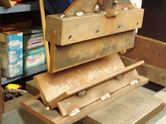

RobiszToŹle

Post napisał: RobiszToŹle » 05 cze 2016, 19:39
Na pewno nie wygniesz tym kąta 90° (pierwsze foto)

Post napisał: blasterpl » 05 cze 2016, 20:39
Areo84 pisze:
Alu 4÷6mm
RobiszToŹle pisze:Na pewno nie wygniesz tym kąta 90° (pierwsze foto)
Rozumie ze aby uzyskać kat 90° trzeba "przegiąć" więcej niż 90° ale ile :?:

Post napisał: Areo84 » 06 cze 2016, 07:43
O kąt spreżynowania :smile: , a ten zależy od wielu czynników. Chcąc usykać bardziej dokładne odzworowanie kąta matrycy można giąć z dotłaczaniem
O tu masz na ten temat:
