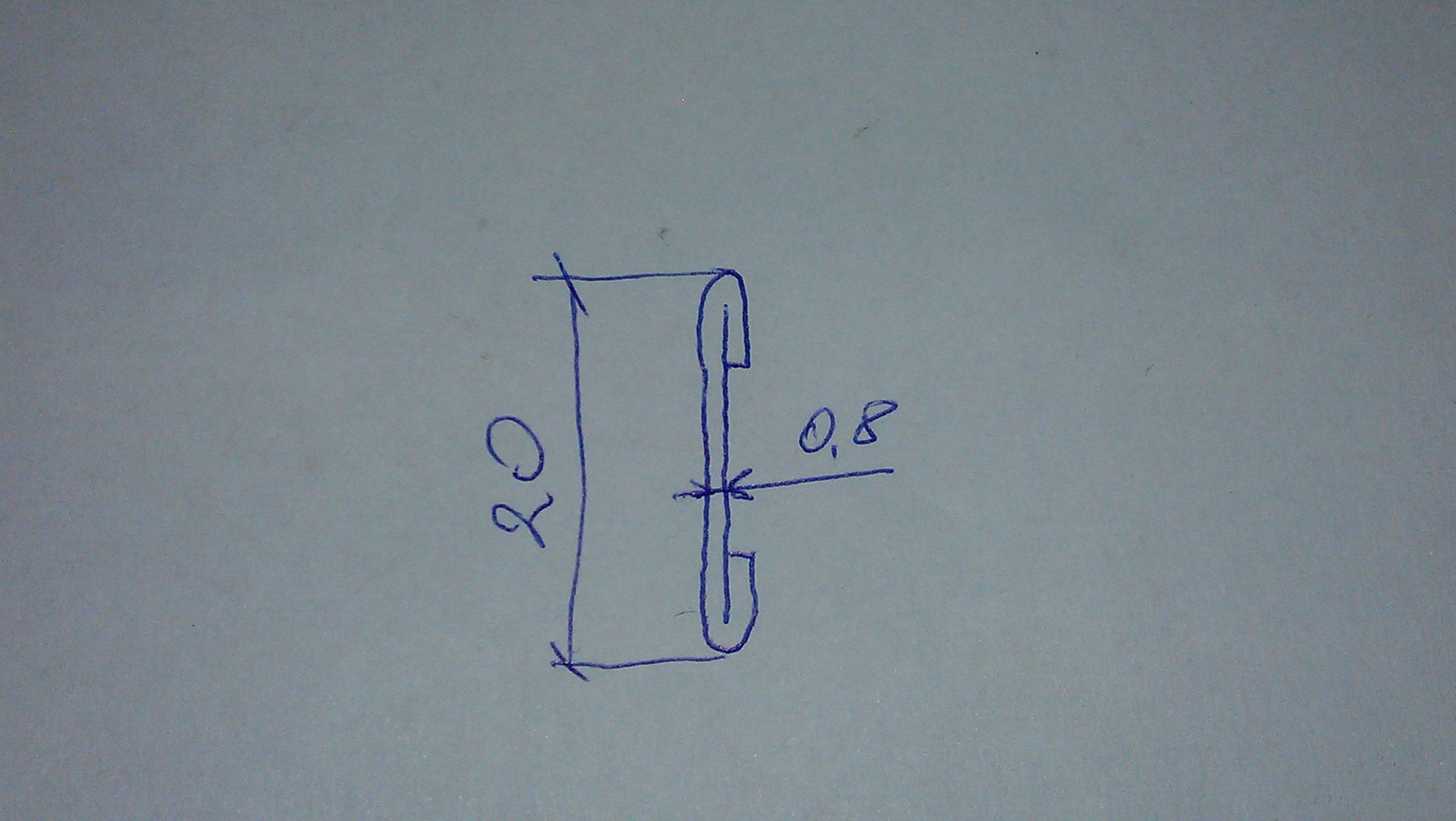

Jak w temacie chodzi mi o możliwość zawinięcia brzegów płaskownika w celu jego umocnienia.
Czy może ktoś widział jakąś maszynę, która potrafi uczynić takie cuda :) i ewentualnie gdzie można coś takiego dostać.
Załączyłem malunek przekroju takiego płaskownika, jeśli ktoś może pomóc będę bardzo wdzięczny.

jest taka maszyna, zwie się prasą krawędziową (inna nazwa giętarka hydrauliczna).
Ten temat mówi o twoim problemie.
Oraz ten.
Są też krążkowe zwijarki do blach, ale nie robią takiej ścisłej zakładki.

jak kol. ma zamiar tak zawijać 100 metrów ?
może jakaś walcarka kilkustopniowa ?
wszystko zależy od skali produkcji - jak 2 mb to pewnie że prasa - a jak więcej ?

Prasa krawędziowa nie jest odpowiednia dla pracy której oczekuję bo potrzebuję zawijać brzegi płaskownika rozwijanego z krążka i żeby był to proces ciągły. A na prasie krawędziowej mógłbym zaginać płaskownik o określonej długości.
[ Dodano: 2013-02-03, 13:49 ]
właśnie chodzi o setki metrów jednorazowo, taka kilkustopniowa walcarka byłaby najlepszym rozwiązaniem tylko gdzie coś takiego zdobyć?

Ja widziałem i pewnie nie tylko ja, ale czy to coś da? Stoi taka w Bydgoszczy i robią na niej profile zamknięte o wymiarze ok 16x16 mm. Można złożyć zapytanie, ale to musi być poważne podejście bo do Twojego rozwiązania trzeba wykonać nowy komplet rolek. Dochodzi jeszcze przezbrajanie i ustawianie maszyny na nowy wyrób i przy powrocie do poprzednio wykonywanego.
