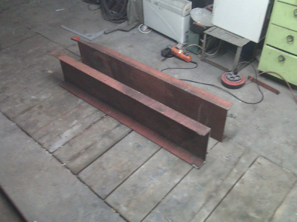

Na zachętę zdjęcie stołu, prześwit 200mm.

Post napisał: trzasu » 23 mar 2014, 20:48
Przy wiedzy kolegi robienie takiej prasy to trochę jak rozbrajanie granatu w piwnicy.
Pyta kolega czy prześwit 200 mm będzie wystarczający, nie wiadomo co będziesz na tej prasie wykonywał.
Jeśli zastosujesz siłownik dla którego średnica tłoka wynosi 56 mm to minimalne ciśnienie cieczy roboczej niezbędne by uzyskać te 30 ton to ok 120 MPa, w warunkach przydomowego warsztatu raczej ciężkie do uzyskania, są takie pompy ręczne ale kosztują majątek, realne wartości to ok 300 do 400 bar, dla takich wartości ręczną pompę znajdziesz w akceptowalnych pieniądzach.
http://allegro.pl/pompa-hydrauliczna-re ... 79903.html
http://allegro.pl/pompa-hydrauliczna-re ... 41184.html
http://allegro.pl/pompa-hydrauliczna-re ... 27709.html
http://www.hydro.com.pl/res/doc/1250_4f ... 4_PMI_.pdf
Te które podałem to jednostopniowe pompy, są też dwustopniowe, zdecydowanie droższe, na nich "pociśniesz" do 700 bar ale pewnie koszta powyżej 2k zł.
Jest coś takiego
http://allegro.pl/pompa-hydrauliczna-30 ... 38279.html
ale lakoniczny opis 30 ton niewiele mówi, żadnych parametrów sprzedawca nie podaje.
Co do śrub, nie wiem skąd wziąłeś oznaczanie 3.6 ...
takiego nie ma, http://pl.wikipedia.org/wiki/%C5%9Aruba ... %C4%85cze)
Nie do końca wiem jak Ty chcesz to wszystko łączyć, ale trzpienie czy też śruby sumarycznie nie powinny mieć przekrojów poddanych ścinaniu mniejszych niż 1963 mm2 (wartość z zapasem), wykonując otwory pod śruby/trzpienie musisz uważać by nie osłabić otworami przekrojów belek.

Jak rozumiem, dół to dwa ceowniki 300 ustawione w pionie oddalone od siebie o 200 mm, góra to dwa ceowniki 220 również w pionie oddalone od siebie o 200 mm ?
Jeśli będzie tak jak napisałem to ceowniki 220 są za słabe, raczej ciężko będzie rozłożyć obciążenie tak jak założyłeś symetrycznie na pół, te 300 są ok.

Dokładnie taki jest plan. Siła 30t rozkładać powinna się na cztery ceowniki, z czego górne są liczone z minimalnym zapasem ze wzoru na belkę obustronnie utwierdzoną dla stali 235 ze współczynnikiem 0,5. Można ten ceownik 220 mm w jakiś sposób wzmocnić ?

Post napisał: trzasu » 23 mar 2014, 23:45
Da się, jeśli dospawasz jakieś płaskowniki na półki, takie po min 8 mm powinny być ok, głównie chodzi półki które będą podczas zginania rozciągane.
Półki to te dwie równolegle do siebie zewnętrzne płaszczyzny ceownika.

Post napisał: BB_84 » 23 mar 2014, 23:52
Chodzi o takie rozwiązanie czy płaskownik równolegle do ścianki pionowej ?
https://public.by3302.livefilestore.com ... s=69863329
A gdyby te ceowniki połączyć w dwuteownik bez prześwitu ? zwiększy się obciążalność ?
Co do zastosowania prasy, będzie to głównie gięcie blachy, raczej do 2mm na całej szerokości, choć liczę po cichu na 5mm na 1000mm szerokości, może gilotyna do cieńszych materiałów. Dodatkowo jeśli tłok będzie presuwny lewo/prawo będzie możliwość stemplowania na skrajach szerszych blach. Oczywiście wyciskanie łożysk itp.
Wracając do siłownika, przykład z pierwszego postu to chyba taki dzielony podnośnik samochodowy, w różnych miejscach podają różne dane, trafiłem na średnicę tłoka 60mm, co daje 100MPa przy 30t. Zaletą jest mocowanie na kołnierz i małe gabaryty, choć to ciśnienie nie wydaje się zbyt realne. Czy taki siłownik i pompę w razie awarii można naprawić/zregenerować ? ewentualnie za jakimi tańszymi siłownikami średnicy tłoka 120-130mm się rozglądać ? gdzie szukać ?

Post napisał: trzasu » 24 mar 2014, 01:21
BB_84 pisze:Chodzi o takie rozwiązanie czy płaskownik równolegle do ścianki pionowej ?
Takie wstawki jak na foto możesz tez dać, chodzi o to by zwiększyć grubość tych półek ceownika przyspawujac dodatkowo płaskowniki do nich.
Po pospawaniu belki będą bardziej stabilne, mniej podatne na skręcenia i to tyle, zmienić to dużo nie zmieni. Jeśli już chcesz je wykorzystać do dodaj wstawki jak na foto pokazałeś plus te płaskowniki od góry na półki ceowników.
