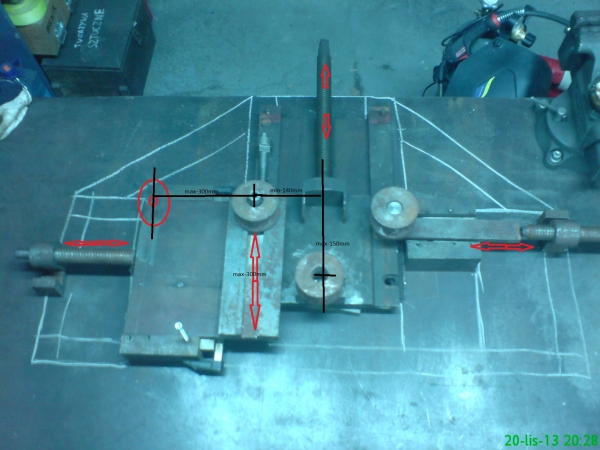

Post napisał: siemo » 17 lis 2013, 18:28

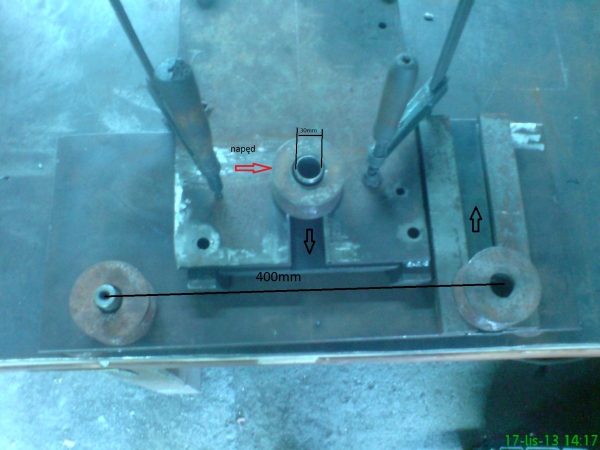

witam wszystkich buduje giętarkę i mam pare pytan zanim wezme sie za spawanie.chce giac rury i profile prawie pod kątem 90. czy napęd na 1 rolke jest wystarczający ? czy wystarczy ze mam 2 rolki ruchome ? czy rozstaw rolek 400mm jest ok? moze ma ktos pomysl jak zrobic rozstaw regulowany przy takiej konstrukcji.Obrazek

Post napisał: trzasu » 17 lis 2013, 18:43
Układ klasyczny to dwie dolne rolki napędzane, środkowa rolka dociskowa z możliwością regulacji góra dół, co do rozstawu to ciężko powiedzieć, nie wiadomo jakiej wielkości rury chcesz na tym giąć ... Popraw błędy orto. ... gientarka - giętarki, konstrukci- konstrukcji ....
Parę przydatnych linków ...
http://beachcruiser.pl/forum/printview. ... eced0dae97
http://tablica.pl/oferta/walcarka-trojr ... 2GZP3.html
taka mała ciekawostka ... :wink:

Post napisał: BYDGOST » 17 lis 2013, 22:57
Jedna rolka napędzana nie może być! Znajomy ostatnio zrobił próbę i nie wyszło - ślizgało się. Rolki można napędzać łańcuchem Galla lub kołami zębatymi.

Post napisał: siemo » 24 lis 2013, 14:44

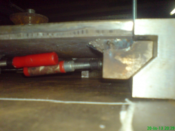

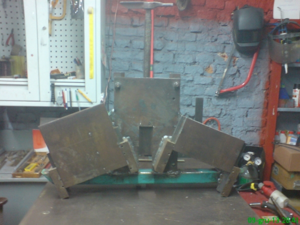

zmienilem troche projekt i zaczynam od nowa :???: zrobilem juz jedna prowadnice a calosc bedzie (chyba ze cos zmienie) wygladac takObrazekObrazek

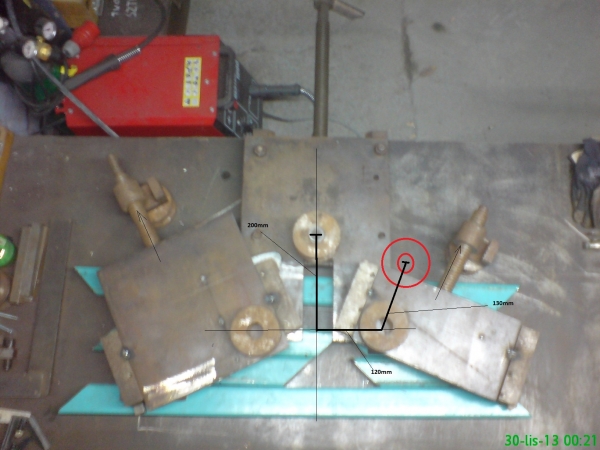

Post napisał: siemo » 30 lis 2013, 14:27
oczywiscie plany zmienione :mrgreen: Obrazek sprubuje prosciej ale napewno to nie koniec :grin: bo im wiecej widze tym mniej moge zrozumiec :grin: a jak sie wkur... to pospawam to wszystko do kupy i po klopocie

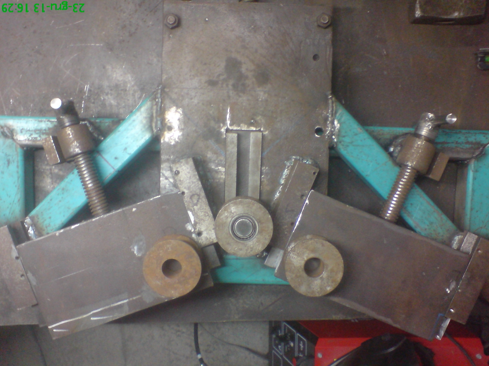

prowadnice już przyspawane powoli zaczyna to wyglądać :mrgreen: Obrazek

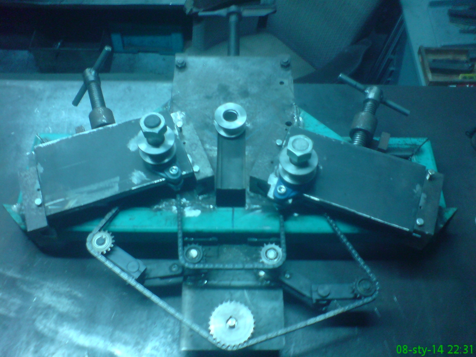

Post napisał: siemo » 02 sty 2014, 20:15

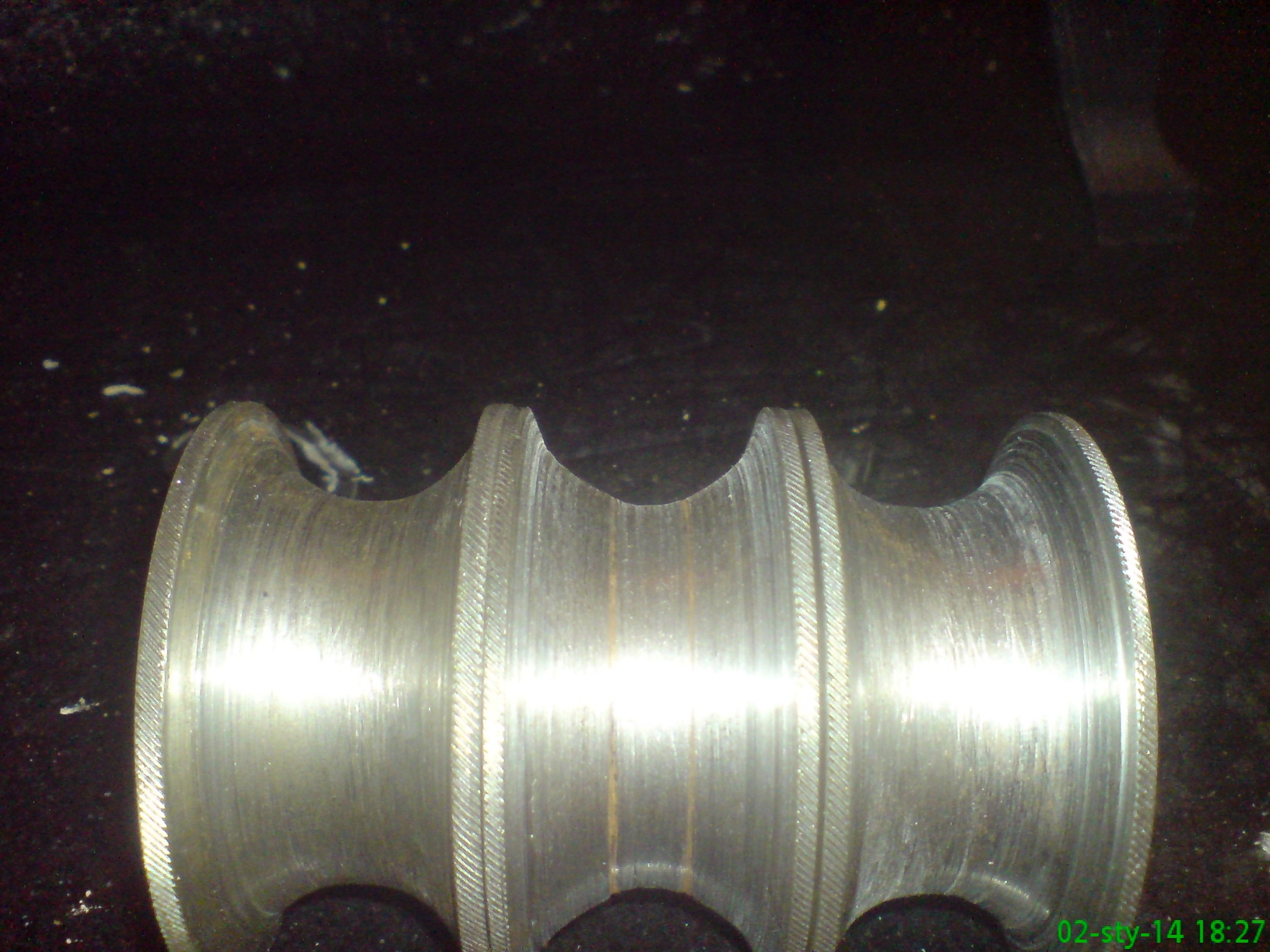

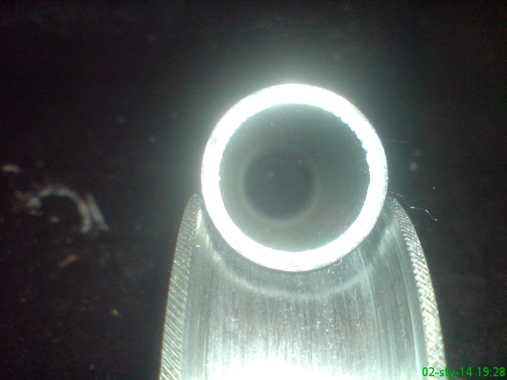

prowadnice juz gotowe teraz wziolem sie za pierwsze kamienie wszystko robie sam.Moje kola beda osadzone na czpieniu-32mm sr-74mm szer-35mm.Zanim wezme sie za hartowanie chcial bym wiedziec czy sa dobre pierwsze co bede robil to chce wygiac rure 30mm scianka 2mm pod katem 90* ObrazekObrazekObrazek

Post napisał: maz » 02 sty 2014, 20:19
giętarka z dociskiem kształtowym, bez rolki.

Post napisał: siemo » 09 sty 2014, 05:57
jeszcze tylko rolka dociskowa troche szlifowania i juz bedzie mozna rozwiązywac pierwsze problemy :mrgreen:

Post napisał: trzasu » 09 sty 2014, 15:41
Bardziej kolego siemo jak rozumiem tej giętarki nie dało się skomplikować ? :wink:
Czkamy na przykładowe gięcia, jakie są możliwości giętarki oraz ewentualna powtarzalność.
