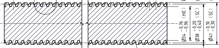

Cześć forumowicze. Prośba wielka o pomoc. W firmie której pracuję ma być wdrożony proces walcowania gwintu. Gwint jaki chcemy uzyskać to gwint trapezowy Tr 41X36P6. Materiał jaki chcemy użyć to stal C45. Tylko pojawia się problem, bo mamy do czynienia z długim elementem L=4000mm. Prosze powiedzcie mi jakie zagrożenia widzicie w walcowaniu takiego długiego detalu. Jakie problemy możemy napotkać? Czy istnieje jakiś sposób żeby zachować prostoliniowość przy tak długim detalu?
Materiał - C45
Gwint do uzyskania - Tr 41X36P6
Długość elementu - L=4000mm
Jeśli chodzi o koszty to w tym wypadku nie grają roli.

Jakiej metody Chcecie użyć? Ja wprawdzie nie uważam się za fachowca od walcowania gwintów, ale nie za bardzo widzę możliwość wykonania gwintu sześciokrotnego o tak dużej długości i tak dużym kącie linii śrubowej. Te wartości moim zdaniem się wykluczają. Ale może istnieje metoda o której nie wiem.

Cześć. O tej metodzie myślałem. Właśnie dlatego mam wątpliwości że skok gwintu, a przez to kąt wzniosu linii śrubowej, będzie zbyt duży i walcowanie albo nie będzie możliwe, albo jakość gwintu i trwałość narzędzi będzie bardzo słaba. Myślę, że w tej sytuacji należy się konsultować z firmą, która będzie sprzedawać maszynę lub wykonywać oprzyrządowanie. Przedstawcie Wasze wymagania i niech oni opracują technologię i oprzyrządowanie.

Trzeba by było policzyć kąt wzniosu linii śrubowej. Wydaje mi się, ze może być problem przy glowicach dwurolkowych z pokryciem obwodu, a przy trzyrolkowych z ustawieniem kąta, może warto rozważyć rolki osiowe (z nadanym skokiem i podziałką na rolkach) tylko one już muszą być wykonane pod ten konkretny gwint i materiał.
Co do prostoliniowości to już na tym filmie było widać wałki muszą być dokładnie przeszlifowane przed nagniataniem i wyjdzie prosto.
