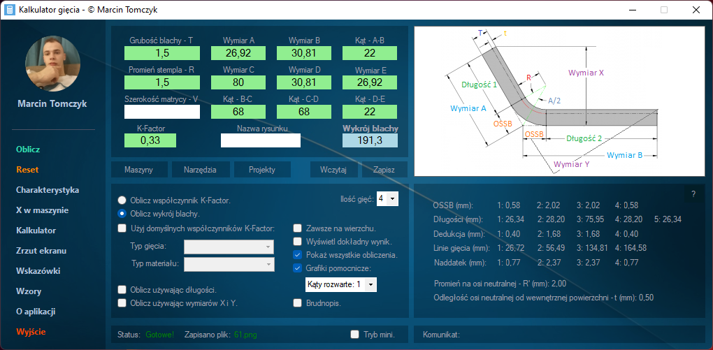

Cześć. Chciałbym zagiąć taki detal (fuszka) o takich kątach i wymiarach, lecz nie wiem jak policzyć formatkę oraz linie gięcia. Mógłby ktoś rzucić okiem? Niestety nie mam możliwości zbyt dużej ilości prób ponieważ okazyjnie udało się uprosić wypalenie laserem. :)
To blacha 1.5 będzie gięta na stemplu r1.5 i matrycy v12. Coś takiego:

Z linii środkowej wyznaczysz z bardzo dużą dokładnością. Żeby idelną długość wyliczyć to trzeba by liczyć ze wzorow na momenty bezwładności o ile dobrze pamiętam nazewnictwo. Ale jak na fuchę to utnij formatkę dłuższą i nadsatek odetniesz po gięciu. No chyba że chcesz się doszkolić z zagadnień wytrzymałości materiałów... :)

Od tego jest współczynnik k blachy, żeby nie liczyć z momentów przekroju. W tablicach maszyn są podane dla różnych stali .

Wracając do tematu zgłębiłem trochę zagadnienie gięcia blach i jedyne wzory jakie znalazłem nie uwzględniają narzędzia dolnego - czyli matrycy. Napisałem aplikację wykorzystującą wzory podane w internecie i mam pytanie czy są może dostępne bardziej precyzyjne obliczenia?
Jedyne co mi przyszło do głowy to dla każdego materiału i narzędzi obliczenie k-faktor i podawanie go do programu. Liczy poprawnie z odchyłką do 0,2 mm.
