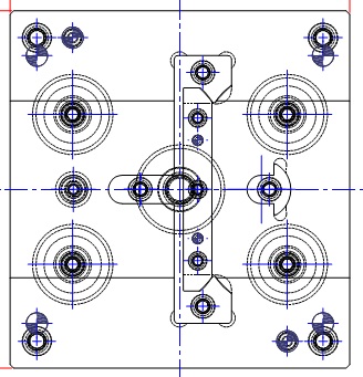

A jakie zastosowanie ma płytka oznaczona nr 23??

Post napisał: clubber84 » 15 kwie 2013, 22:49
Ta "płytka" robi przetłoczenie z jednostronnym naderwaniem (tzw. żaluzja), a wygląda to np. tak:

Post napisał: grom99 » 22 kwie 2013, 18:23
Ponawiam pytanie na co muszę zwrócić szczególną uwagę gdy zmniejszę wymiar 112,4 na 85,4??
To będzie główna zmiana w tym narzędziu, narazie jak mam więcej czasu to rysuje wszystko z dostępnej zlożeniówki z pierwszego postu
clubber84
Posty w temacie: 12
Posty: 1210
Lokalizacja: Zach-Pom
Post napisał: clubber84 » 22 kwie 2013, 20:48
zmieniając kolego szerokość zespołu prowadzenia blachy ze 112.4mm na 85.4mm, szczególną uwagę na pewno musisz zwrócić na:
- centralnie umieszczony zespół do zaginania detalu (zmniejszy się jego kształt i wymiary),
- śruby mocujące matryce i stemple (nastąpi ich przesunięcie w kierunku środkowej osi wzdłużnej narzędzia).
W przekroju C-C jest pokazana matryca części zaginającej z jej śrubą mocującą, a w przekroju D-D prawdopodobnie wypychacz (który de facto znajduje się w matrycy) - i też musisz zmienić jego położenie.

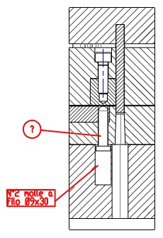

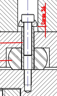

Post napisał: grom99 » 29 cze 2013, 09:35
Witam, trochę temat zapomniany ale znowu on powrócił.
Jakie tolerancje byście nadali i na jakie elementy?? Bo nie mam praktycznego doświadczenia w tej dziedzinie:-//
Czy jakbym przesłał swoje rysunki to ktoś kompetentny dałby radę mi je sprawdzić??
I teraz co autor miał na myśli bo nie mogę tego zidentyfikować:
http://imageshack.us/f/824/gpl3.jpg/
Cienkie przerywane linie przy stemplach, do czego się one odnoszą??
I druga rzecz czy ta śruba nie powinna być dłuższa żeby mogła dojść do otworu gwintowanego w płycie prowadzącej dociskowej??
http://imageshack.us/photo/my-images/706/q91e.jpg/
Bo teraz nie wiem w tulejce jest otwór przelotowy nie gwintowany przecież.
Dzięki za wszelkie odpowiedzi.

#18
Post napisał: clubber84 » 29 cze 2013, 18:07
grom99 pisze:I teraz co autor miał na myśli bo nie mogę tego zidentyfikować:
Przerywane linie oznaczają granicę powierzchni technologicznej, gdzie stempel zagina, nacina, bądź tłoczy blachę.
Tutaj przykład tego rozwiązania:
grom99 pisze:I druga rzecz czy ta śruba nie powinna być dłuższa żeby mogła dojść do otworu gwintowanego w płycie prowadzącej dociskowej??
To jest przekrój, więc ten gwintowany otwór nieprzelotowy jest częścią tylko płyty dociskowej - widać na oko (na oko, to wiadomo - chłop w szpitalu... :wink: ), że ma mniejszą średnicę od śruby z odbojnikiem.

#19
Post napisał: grom99 » 29 cze 2013, 18:15
Czyli zaznaczone przeze mnie linie przerywane nie odnoszą się do żadnej części na której by trzeba było je nanieść w rysunku wykonawczym??
Wiem że przekrój i wiem że tylko gwintowany otwór jest w płycie dociskowej ale jaki jest jego cel jeśli śruba tam nie dochodzi z tulejki?? Po prostu jak to się ma połączyć w rzeczywistości??
clubber84
Posty w temacie: 12
Posty: 1210
#20
Post napisał: clubber84 » 29 cze 2013, 18:28
Z przekroju widzę, że to nie ma się połączyć.
A jaki jest cel tego gwintowanego otworu? Też nie mam pojęcia, widać go tylko na jednym przekroju i tylko w płycie dociskowej.
