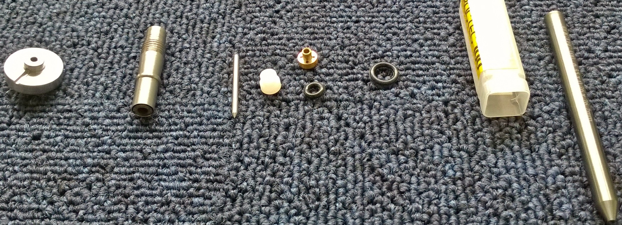

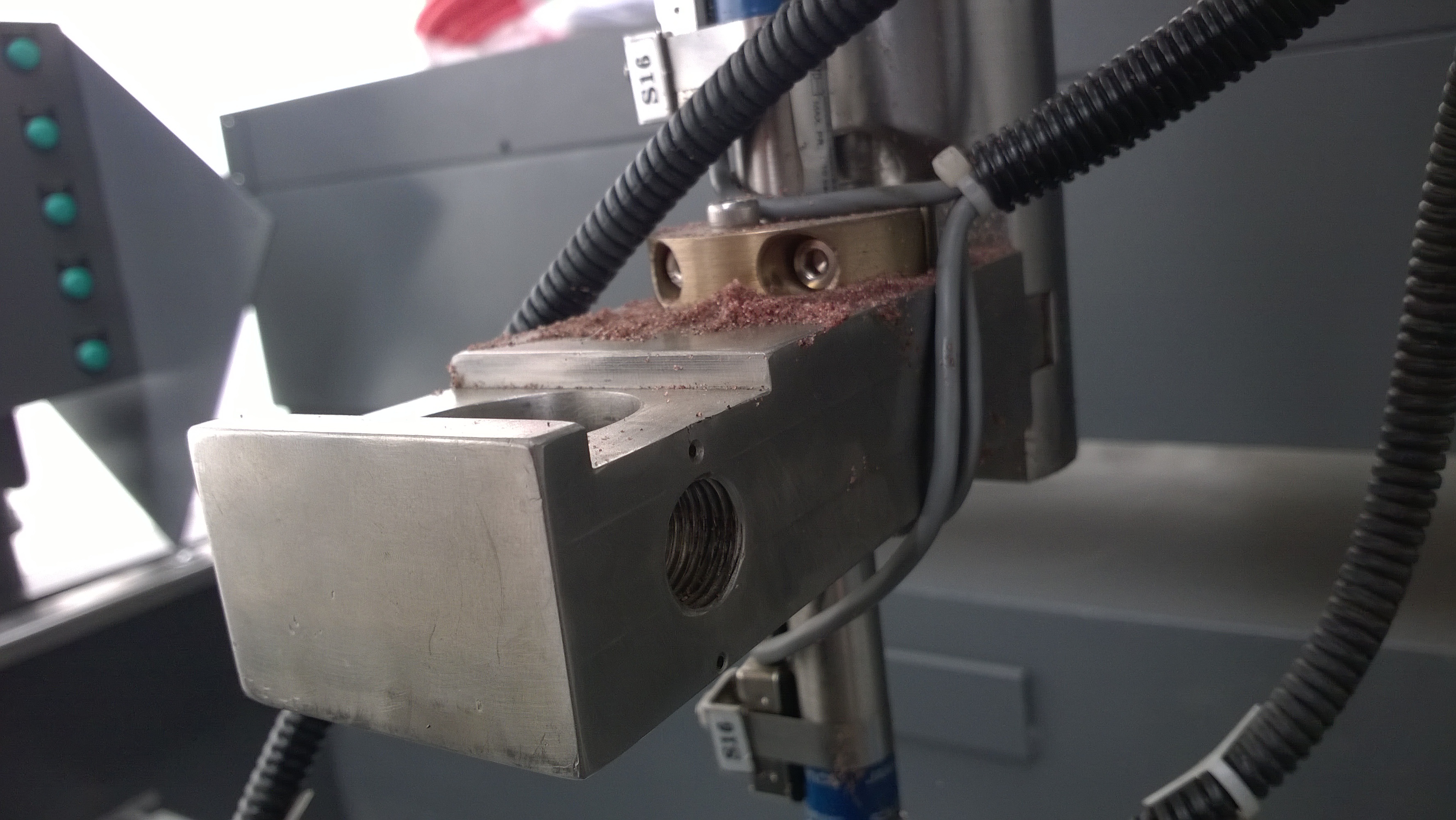

Czy ktos wie jakiego systemu/firmy jest to podrobka. Bo jest to chinczyk i jak znam zycie to jest to kopia jakiegos znanego producenta. zas moj problem polega na tym ze chcialbym to zlozyc do kupy, nigdy nawet nie stalem obok dzialajacego water jeta ale na inzynierow producenta czekamy juz zdrowo 2gi miesiac co jak sie mozna domyslec prowadzi do licznych frustracji ;) wszelkie nawet najbardziej szalone rady mile widziane :)

Poszperaj DARDI albo TEENKING. Daj więcej zdjęć maszyny.

Pompa jest od DARDI stól robiony u Hindusow. Od Hindusow szef kupil komplet tyle ze glowica tnaca jak rowniez przewod laczacy pompe z maszyna sa w czesciach. Informacji na stronie Dardi jak na lekarstwo a iznynierow ni widu ni slychu. Moja frustracja doszla juz do takiego stopnia ze chce to sprobowac zlozyc sam.
Tu jest moja glowica 2:48 cos z grubsza widac
PS. maszyna jest na sterowniku niemieckim Power Automation.
Moze fakt, zwruce sie bezposrednio do producentow sprzetu o opisy pinow.

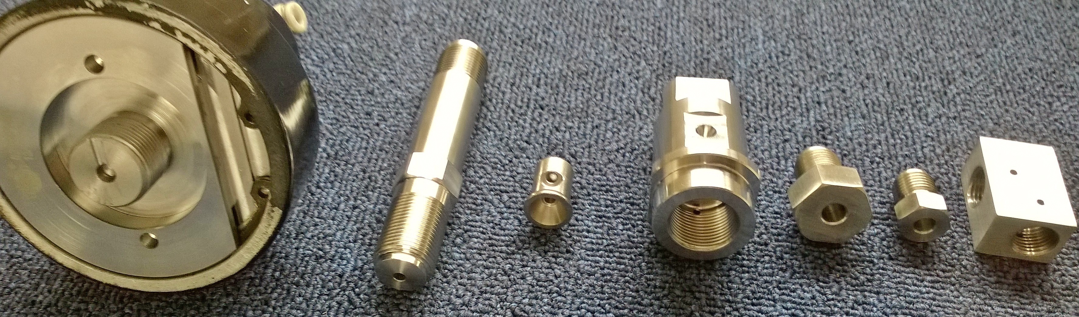

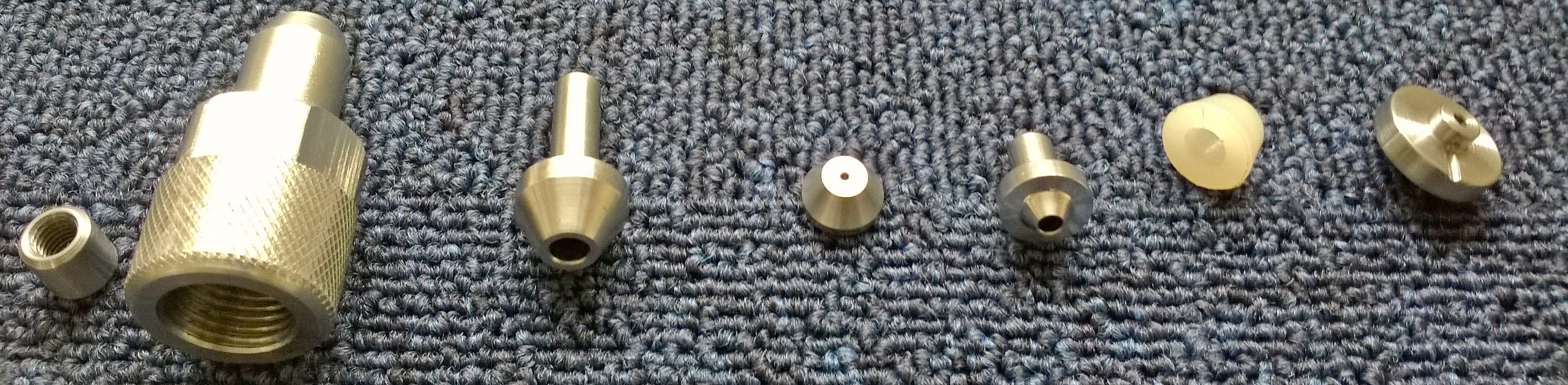

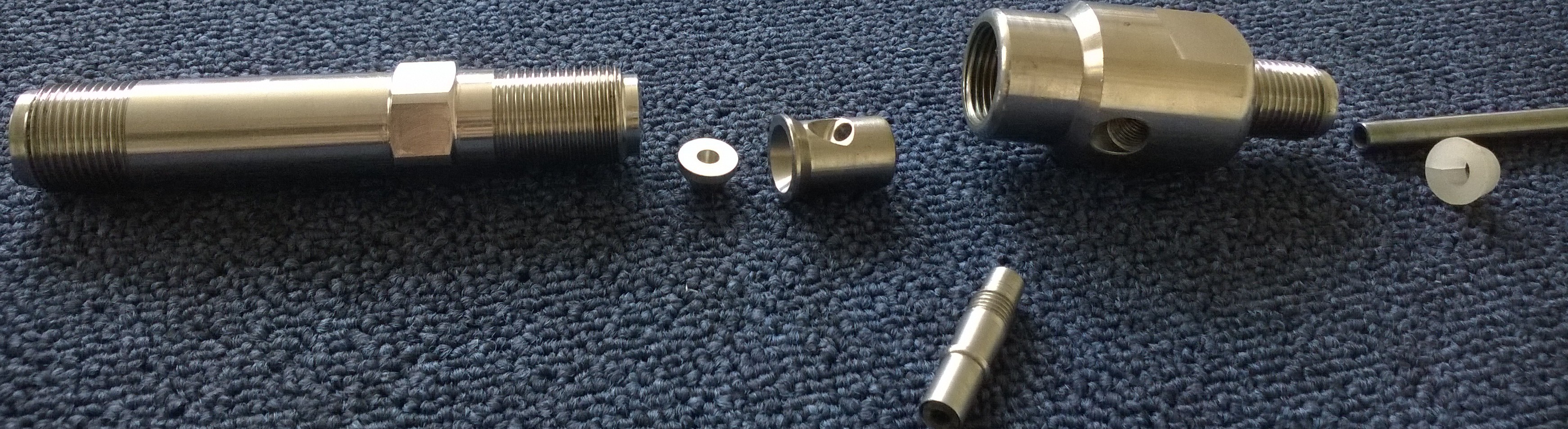

Niestety lub stety mieszkam i pracuje w UK. Dzięki za namiary na polską firmę, może jakoś się dogadam. Na razie mam mały sukces, gdyż udało mi się złożyć z grubsza głowicę (jakieś 80%) tylko została ta drobnica z ostatniego zdjęcia tj. oringi iglica i te drobiazgi mosiężno plastikowe- w poniedziałek zrobię fotki. Dodatkowo udało mi się znaleźć spalone bezpieczniki i skrosowane zabezpieczenia dzięki czemu odpaliłem po raz pierwszy sterownik PLC i komputer na którym znalazłem trochę dokumentacji przez którą się właśnie przekopuje.
Tak na marginesie: nigdy więcej czegokolwiek od hindusów- przepaść mentalna.

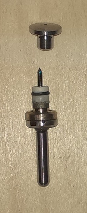

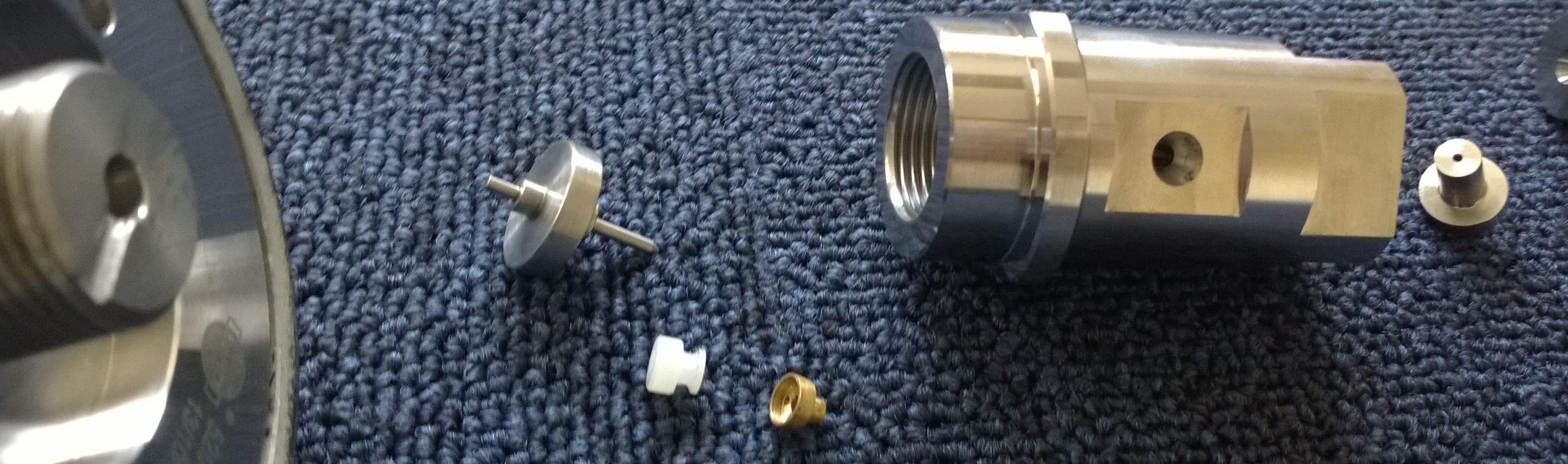

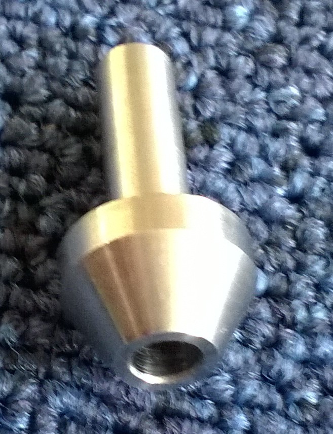

Wciaz nie moge wpasowac nigdzie tej czesci- ktos ma pojecie jak to sie nazywa lub gdzie to wsadzic

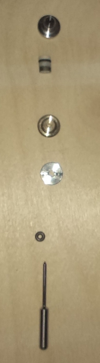

jak zlozyc ten zawor, prawdopodobnie na ta iglice trzeba nalozyc ten plastikowy i mosiezny element tylko w jakiej kolejnosci i kierunku oraz czy na ten plastik nie idzie dodatkowo oring?
Tej czesci nie da sie inaczej poskladac, moze jednak czegos tu brakuje
Gdyby ktos mial schemat podlaczenie sygnalow sterujacych/ opis wtyczki dla pomp DARDI DIPS6?

Ciężko cokolwiek spasować, przypomina to trochę KMT ale z większą ilością drobnicy, tam wygląda to tak:
To jest zawór i element w który on wchodzi.
Poza tym do połączeń metal-metal używaj:
Halocarbon-based thread lubricant for use on titanium, stainless steel, steel, and nickel-based alloys.
lub czegoś podobnego.
Jeżeli się nie mylę na zdjęciach widać dyszę fokusującą, zawór, stożek oporowy (tulejka z gwintem wewnętrznym) zapewne do rurki doprowadzającej wodę do głowicy, mieszadełko (komora mieszania wody ze ścierniwem)... itd.
Pokaż co tam poskładałeś :grin:
aaa i takie coś

Głowicę mogę Ci złożyć od ręki, tylko musiałbyś mi ją wysłać skoro jesteś z UK. Z jakiej części UK jesteś? Mam tam kumpla, który mógłby Ci pomóc. Ewentualnie odezwij się na PW. Ponumerujemy zdjęcia i postaram Ci się pomóc krok po kroku.

Wielkie dzięki chłopaki. Miałem telekonferencje ale z Indiami- maszyna wykonała wczoraj pierwsze cięcia. Dla potomnych: ta głowica idzie dokładnie tak jak jest na zdjęciach, dochodzą tylko 2 oringi jeden na plastikowy (biały) element zaworu i drugi na dyszę też pod plastikowy element.
