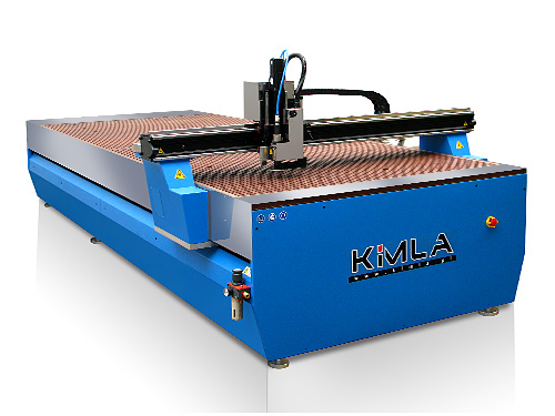

A oto najnowsza wersja tej maszyny:

Na powyżej załączonym zdjęciu jest ploter do opakowań BPT1530: http://kimla.pl/magazyn/290,produkt,PLO ... KOWAN.html
Kimla BPT1520 wygląda tak: http://kimla.pl/magazyn/248,produkt,PRZ ... _1520.html

Zgadza się, ale w tej chwili te najszybsze wersje tak wyglądają. W stosunku do plotera do opakowań różnią sie tylko głowicą. Na zdjęciu ze strony jest jeszcze stary model. Poprzednie wersje były napędzane śrubami kulowymi, a teraz już są napędy helikalne. Najszybsze maszyny w tej grupie osiągają 1.7m/s.
