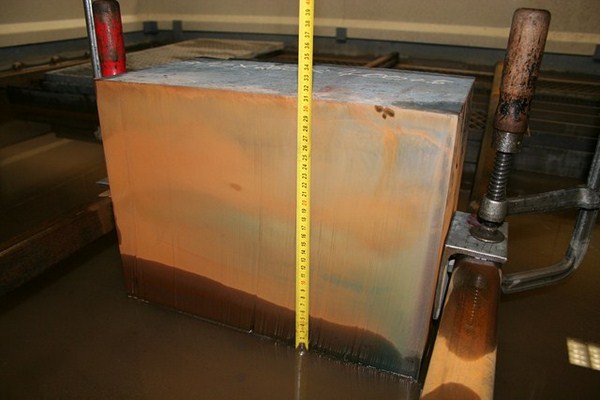

Do Bogdan 61: próbuje raz jeszcze ze zdjęciem.
W zeszły piątek ciąłem stal 1.4301 o grubości 60 mm.
Poszło na 3500 bar / 350 g ścierniwa / z posuwem 9 mm/min.
Taką samą, jakość uzyskałem tnąc z ciśnieniem 5000 bar / 450 g ścierniwa / z posuwem 20 mm.
Posuw przyspieszyłem dwukrotnie. Dałem też więcej ścierniwa. Ale tak na dłuższą metę to 5000 (6000 bar) jest bardzo kosztowne. Uszczelki szybko schodzą i są znacznie droższe od tych 4000 bar. Też tor wysokiego ciśnienia „leci”. Ale są materiały gdzie się to opłaca. Tniemy na przykład łyżki do koparek wykonane ze stali trudno ścieralnej. I tu to się opłaca.

Cieszę się , że Szanowny Kolega zgadza się ze mną, że używanie technologii 6200 barów ma sens tylko w specyficznych pracach, szczególnie w grubych materiałach.
Natomiast nie do końca jasne jest to co Szanowny Kolega napisał na temat posuwów i ciśnień przy wycinaniu tego detalu.
Bardzo proszę napisać, jaka jest moc Kolegi pompy i jakiej kryzy Pan używał.

Moc pompy 45kW. Oczko wodne 0.3 mm. Fokus 1.0 mm.
Podałem dwie różne prędkości posuwu dla cięcia stali 1.4301 / 60 mm grubości.
Przy mniejszym ciśnieniu i mniejszej dawce piachu oraz przy większym ciśnieniu i większej dawce piachu. Nie wiem co więcej Panu powiedzieć.

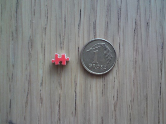

Jeszcze, jako ciekawostkę wrzucę fotkę z miniaturką cięcia.
To już bez piachu i na oczku 0.1 mm.
Jakie dalsze kroki?
Posiada Pan oficjalny dokument potwierdzający koszty pomp Accustream?
Kusi mnie ta kwota 1.25$ ale na „gębę” nie uwierzę.

Natomiast różnica prędkości cięcia w podanym przes Szanownego Kolegę przykładzie nie jest niczym dziwnym ponieważ przy cięciu na 3500 barów i kryzie 0.3mm mamy 14.8 kW na głowicy a przy 5000 barów mamy 26.2 kW na głowicy.
To prawie 2 razy tyle, a jak dodamy jeszcze zwiększenie podawania piasku to różnica będzie jeszcze większa.
Proszę jednak zwrócić uwagę, że stosując pompę Accustream 4136barów i kryzę 0.36mm możemy uzyskać na głowicy 26.1kW czyli dokładnie tyle samo ile Szanowny Kolega miał przy kryzie 0.3 i 5000 barów.
Moc na głowicy taka sama, prędkość taka sama, a koszty eksploatacyjne znacznie niższe.
