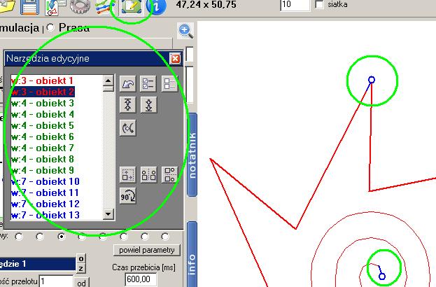

Wersja mocno "Betowa" - dodałem kilka rzeczy o których mnie proszą klienci:
1. program CNConv dorobił się swojego pliku projektu *.cnv zamiast dotychczasowego *.kon powiązywanego z plikiem importowanym. Teraz po zaimportowaniu jakiegoś pliku nie jest on już potrzebny jak w każdym normalnym programie.
2. TRYB EDYCJI - w trybie tym można zaznaczać obiekty ( na liście lub na rysunku ) i wykonywać puki co kilka prostych operacji, niedługo dojdą kolejne. Aktualnie jest : Przesuń na początek, przesuń na koniec, odwróć kierunek obróbki oraz skaluj, obróć, odbij (cały projekt), przesuwać kolejność obiektów można również "ręcznie" przesuwając je na liście. Podświetlanie aktualnie zaznaczanych obiektów działa tylko dla wybranej warstwy.
3. przycisk powielania aktualnych parametrów na pozostałe warstwy.
4. kilka pierdół mniej istotnych jak przesuwanie prawym przyciskiem myszy projektu, powiększanie podglądu miejsca gdzie znajduje się wskaźnik myszy a nie lewego dolnego rogu i kilka innych.
zamierzam w najbliższym czasie dodać jeszcze "optymalizację pustych przebiegów" i import dxf.

Post napisał: pulek » 02 sie 2012, 10:05
super, tego mi brakowało. tylko nie działa mi przesuwanie na liście kolejności obiektu "na dół" działa tylko do góry... a nie mogę np przesunąć pierwszego obiektu na drugą pozycję - muszę drugi obiekt dać na początek. ale np piąty na drugą pozycję mogę

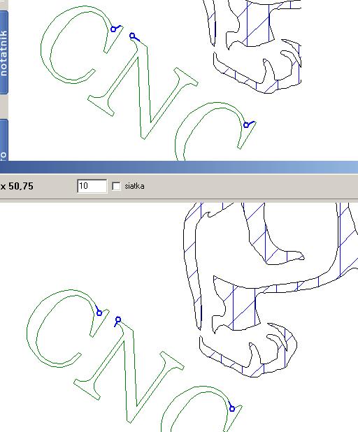

Post napisał: pitsa » 08 wrz 2012, 16:27
Nie ryzykuję instalowania tej wersji na maszynie roboczej. :)
Sprawdzając wersję testową zauważyłem że zmiana kierunku nie jest wizualizowana dla linii zamkniętych. Można sprawdzić na napisie firmowego projektu: CNConv.
ᐃ 🜂 ⃤ ꕔ △ 𐊅 ∆ ▵ ߡ
prokopcio
Posty: 1127
Lokalizacja: Grodków
Post napisał: prokopcio » 08 wrz 2012, 16:37
hmm, może coś robię nie tak, że u mnie widać na wizualizacji ...
napisz jak to robisz - proszę.
pitsa
Posty w temacie: 9
Posty: 4480
Lokalizacja: PL,OP
Post napisał: pitsa » 08 wrz 2012, 16:41
OK, już widzę o co chodzi - trzeba wcześniej zaznaczyć odpowiednią warstwę aby na niej pracować i widzieć znacznik kierunku. ;-)
