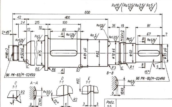

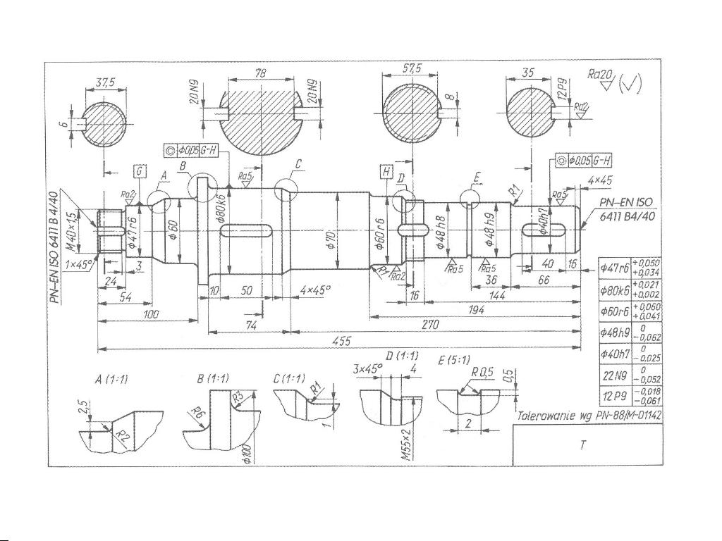

Witam. Mam malutki problem. Zaprojektowałem sobie wałek aczkolwiek został mi postawiony przymus, aby ten wałek był jakimś wałkiem od konkretnej maszyny. I tu mam prośbę do Państwa. Czy byłby ktoś w stanie wysłać mi rysunek techniczny jakiegoś KONKRETNEGO wałka stopniowanego, żebym mógł się na nim wzorować tworząc swój? Maszynowego, czy to od pompy. Ważne, żeby był stopniowany i miał conajmniej jeden wpust. Wielowypust jest nieporządany, aczkolwiek w ostateczności może być. Ważne żebym wiedział od czego konkretnie to jest wałek. Bardzo proszę o pomoc.
W internecie znalazłem multum rysunków wałków maszynowych, które by mi się podobały. Niestety żaden nie jest określony jaki i od czego jest ten wałek, a to warunek konieczny.
W załączniku wysyłam mniej więcej wałki jakie by mnie interesowały. Zwykły wałek z kilkoma stopniami i wypustami. Niestety nie wiem od czego i co to są za wałki. Potrzebuję czegoś analogicznego, może nawet mniej skomplikowanego.

Wymyśl sobie urządzenie, do rysunków, które znalazłeś, albo najlepiej do tego, który zaprojektowałeś.
Przy takiej słabości w inwencji rozłoży Cię pierwsze pytanie szczegółowe o urządzenie, do którego jest wałek i po co są te stopnie, wpusty, tolerancje itp

Otwórz Kurmaza, weź dowolny rysunek wału podpisany "Reduktor" i wymyśl urządzenie, do którego można wykorzystać uniwersalny reduktor. Potencjalnych zastosowań jest sporo.

Nie będzie pytań. tematem pracy jest opracowanie technologii obróbki dla wału. O ile promotor nie ma nic przeciwko wymylonemu wałowi bez podawania powódek o tyle recenzent chce tylko wiedzieć "od czego jest ten wał" inaczej będzie kazal liczyc niepotrzebnie wytrzymalosc itp. i bedzie się czepiał że "to nie wytrzyma itp". Dlatego promotor zalecił zanaleźć jakiś już istniejący wał od czegos i tylko delikatnie go pozmieniać.

To tym bardziej wymyśl cokolwiek do wału.
