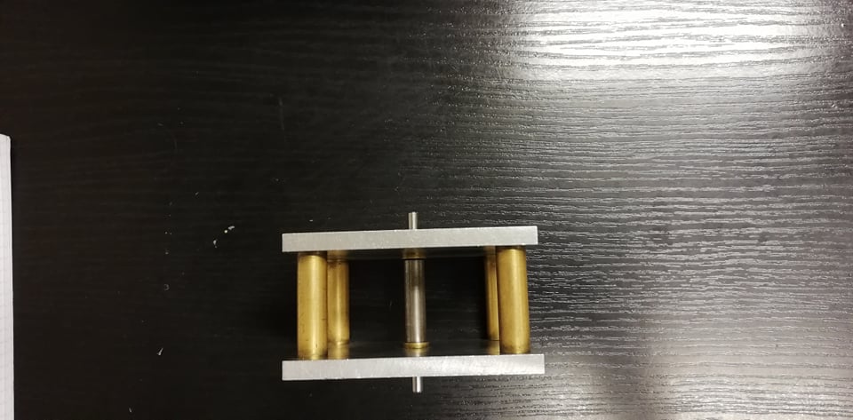

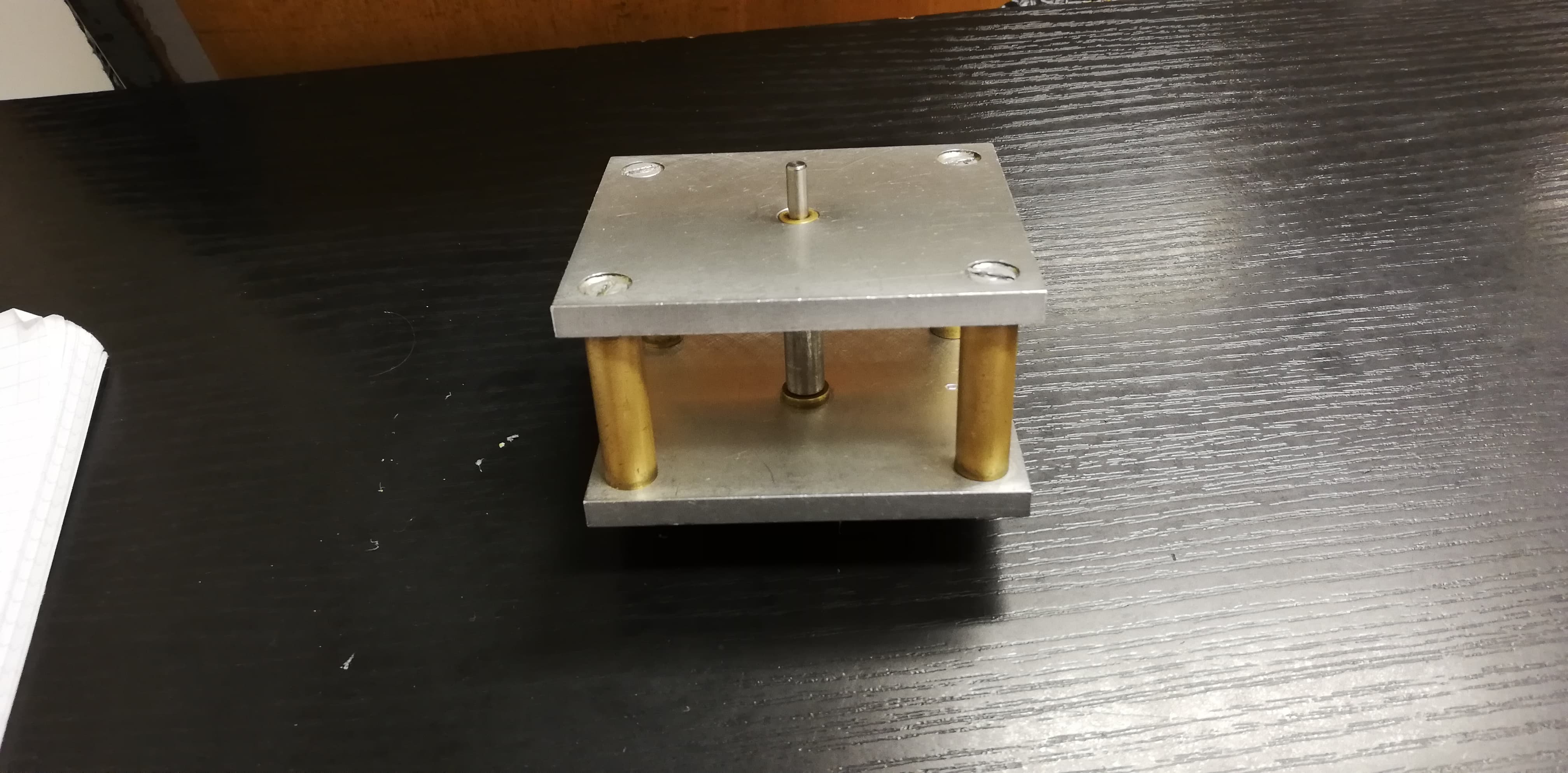

Mam pytanie odnośnie rysunku złożeniowego, czy jest on dobrze wykonany wymiary gabarytowe muszą być zastosowane ? Czy wystarczą te z rysunków pomocniczych? (oczywiście resztę elementów mam narysowanych ale już mam oddane chodzi mi o sam rysunek złożeniowy)

Błąd jest tylko przy rysowaniu wkrętów (przynajmniej tyle zauważyłem)... co do wymiarów, generalnie są zbędne, chyba że wymagane jest ich uzyskanie na etapie montażu.

Ogólnie przyjęta jest zasada podawania max wymiarów gabarytowych na rysunkach złożeniowych w celu określenia gabarytów przedmiotu gotowego. Z Twojego rysunku nie wynika czy detal ma 2m, czy 2 cm. Taka informacja czasami jest niezbędna przy ustalaniu produkcji i logistyki.

inna rzecz- z rysunku wynika, że te słupki łączące są w płaszczyźnie symetrii. przydałby się rzut główny z oznaczeniem przekroju łamanego.
No i gdzie jest element 4?
Wiem, że norma już tego nie ujmuje, ale odnośniki można ułożyć po kolei i wyciągnąć do wyrównania w ramce, a nie jak pies... gdzie narobił tam zostawił.
Można?
