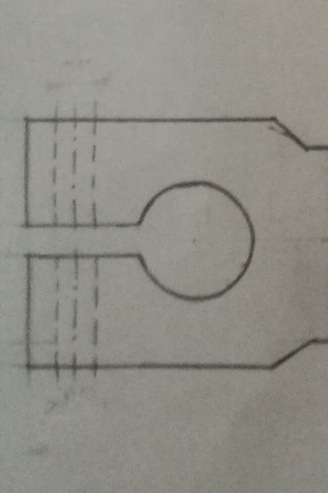

Jak narysować połączenie gwintowane na przedstawionym rysunku
Post napisał: DoberTM » 26 sty 2019, 00:14
Witam. Muszę narysować połączenie gwintowane w miejscu zaznaczonym na rysunku, jak to powinno wyglądać? Obrazek

Koledze chodzi konkretnie o ten przypadek: https://goo.gl/images/q7pzG5

ale gwint musi być tylko w jednej połówce. Inaczej to jest urywacz do śrub ;)

Post napisał: DoberTM » 26 sty 2019, 12:25
Dokładnie, tjw gwint ma być w jednej połówce, więc jeden otwór narysować większy trochę a drugi gwintowany?
Przecież ci kolega wyżej napisał. Czego jeszcze nie rozumiesz, według ciebie jak powinno być ?
